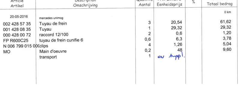

voila après une journée de recherche ce que j'ai trouvé
je suis passé par la boite qui m'avait fourni les cylindres et le maître cylindre étagé
133.78 EUROS ttc EN BELGIQUE CHEZ UNITRAC pour :
411 dans le 11 - Page 6 Unimog10
Nombre de messages : 1455
Age : 72
Prénom : Henri
Année : 1971/ 1966 / 1972
411 dans le 11 - Page 6 Empty
MessageSujet: Re: 411 dans le 11   411 dans le 11 - Page 6 Icon_minitimeVen 20 Mai 2016, 20:22
Les références et les tarifs sont ceux de Mercedes . Tu n'as pas été volé, c'est déjà bien.
Sur ta facture , je vois : CUNIFER . Tu vas faire connaissance avec un super produit....
Il sera au top ton 411 .

plus cher que mogparts ! toutefois
le 002 428 57 35 12,50 € pièce hors vat au lieu de 20,54
