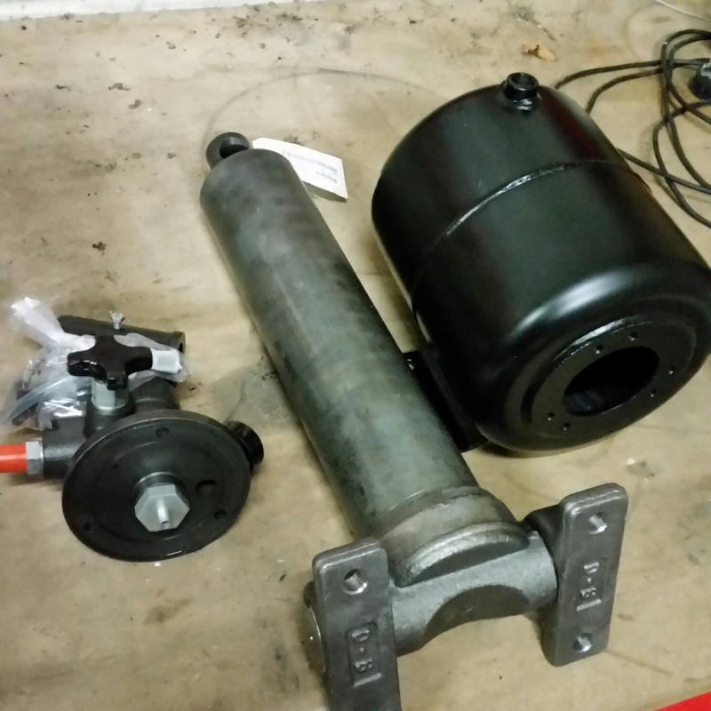

MessageSujet: Re: 1700 tribenne   1700 tribenne - Page 2 Icon_minitimeLun 24 Nov 2014, 20:21
Aujourd'hui, réception du vérin de cabine. Du beau matos mais qu'est ce que c'est lourd. Je suis sûr qu'avec un petit vérin de hayon arrière on aurait eu le même résultat tongue
1700 tribenne - Page 2 20141111
Bon, fin de semaine, je devrais récupérer le pont arrière revu et corrigé. Reste à finir de peindre le châssis.

MessageSujet: Re: 1700 tribenne   1700 tribenne - Page 2 Icon_minitimeLun 24 Nov 2014, 20:49
pas facile a bricoler ton point d'ancrage sur ta base ( tout est soudé ?)
l'embase de mon vérin était vissée sur le fut , donc pour souder ma fixation j'avais tout démonté

MessageSujet: Re: 1700 tribenne   1700 tribenne - Page 2 Icon_minitimeMar 25 Nov 2014, 00:15
Une plaque vissée sous les 2 colliers et un T pour l'ancrage. Ca devrait pas être trop compliqué et ca évite une soudure sur le vérin.

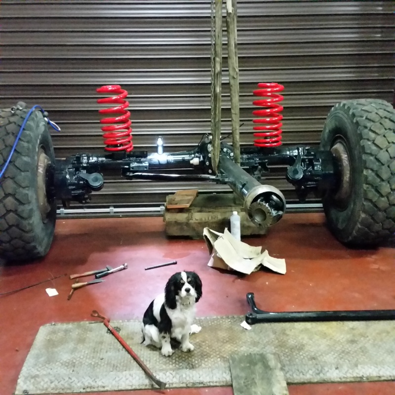

MessageSujet: Re: 1700 tribenne   1700 tribenne - Page 2 Icon_minitimeSam 10 Jan 2015, 09:44
On redémarre après un peu de repos pendant les fêtes.
Le pont est révisé, remonté, et repeint. Reste plus qu'à le remettre en place.
1700 tribenne - Page 2 20141210
J'ai trouvé pendant les fêtes 4 jantes déportés qui vont parfaitement faire l'affaire. Reste à décider de la couleur final avant de les envoyer en peinture.
1700 tribenne - Page 2 20141211
Les tubes aciers en 60 sont commandés. On va pouvoir attaquer l'arceau prochainement. J'ai des supers voisins qui m'ont dépannés d'une cintreuse digne de ce nom.
1700 tribenne - Page 2 20141212
