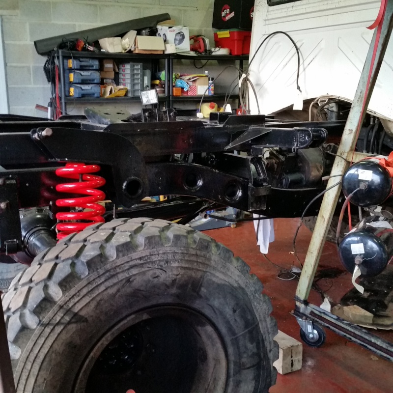

Ce we repose du pont arrière:
1700 tribenne - Page 3 20150110
Repose du faux chassis:
1700 tribenne - Page 3 20150111
Modification du système de freinage qui à l'origine est perpendiculaire au châssis.
1700 tribenne - Page 3 20150112
Reste plus que les poumons et on va bientôt pouvoir attaquer l'avant.

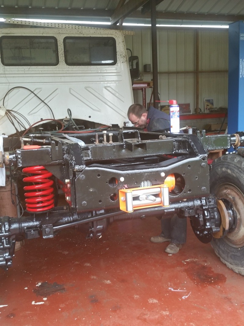

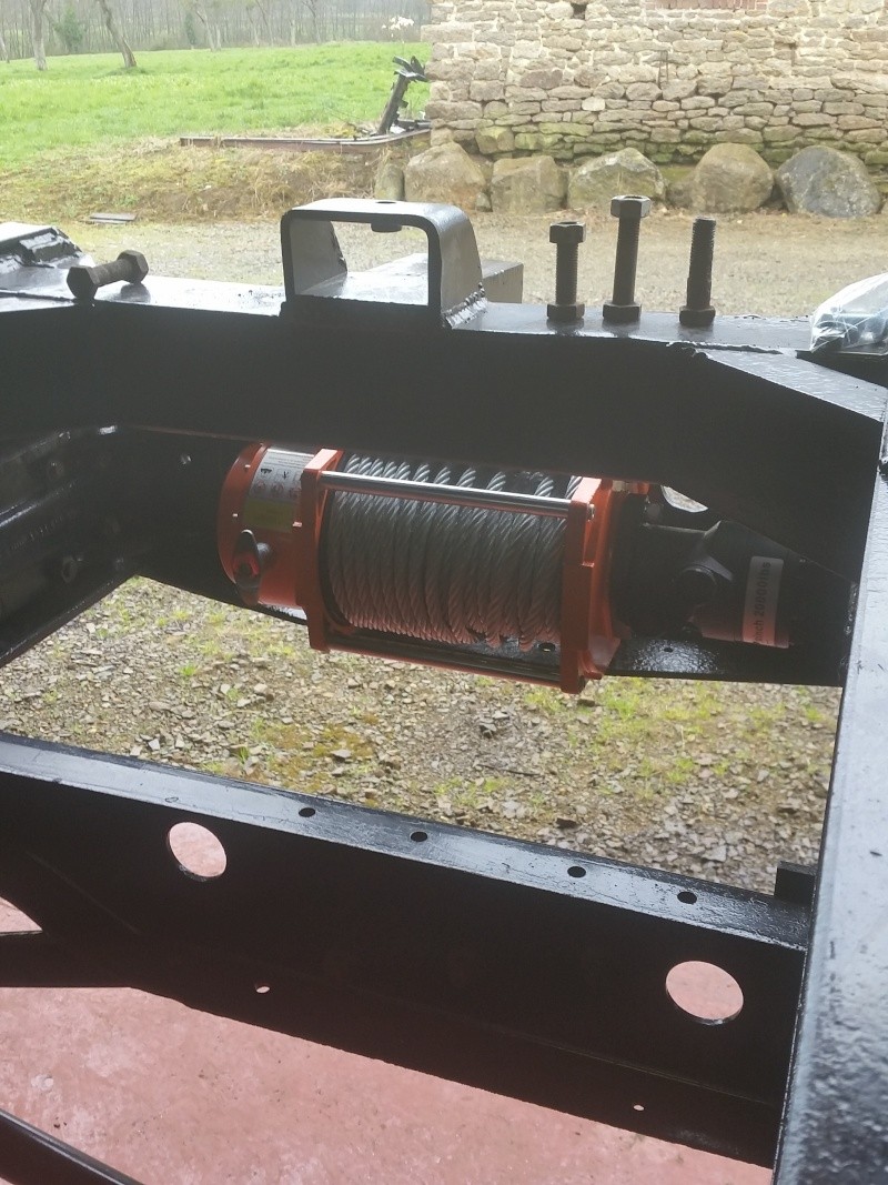

Reprise des travaux après quelques semaines de repos. Et puis les vieux ca a froid aux doigts en hiver. santa
Montage du treuil arrière:
1700 tribenne - Page 3 20150414
1700 tribenne - Page 3 20150415
Modification du système d'air: (manque toujours le bon raccord quand on bidouille)
1700 tribenne - Page 3 20150416

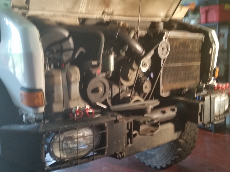

Et on attaque le devant:
1700 tribenne - Page 3 20150413

J'ai le même treuil sur le trac.... J'ai changé le moteur, car ça tournait trop lentement sur la pompe du 800... Voir sur ton Mog si c'est pas la même chose ?
Petit truc à faire... Le démonter et graisser généreusement les pignons... Les chinois, pour le mien, avait été avare en graisse...
Méfies toi de où tu l'a placé... Il semble bien exposé, et le nickelage de la visserie n'en porte que le nom... Si tu ne veux pas qu'il s'abime trop vite, je le tartinerais de graisse alu.... Rolling Eyes
Par contre, pour le reste, j'en suis très contant... Wink

C'est quoi les ressorts a pas variable que tu as monté?
Coté amortisseurs , tu comptes monter quoi?
Bonne continuation 1700 tribenne - Page 3 251561
Nombre de messages : 5763
1700 tribenne - Page 3 Empty
MessageSujet: Re: 1700 tribenne   1700 tribenne - Page 3 Icon_minitimeSam 18 Avr 2015, 19:57
ce sont les ressorts d'origine
Merci pour le tuyau. Là c'est juste le positionnement. On fera les protections après.
On fera les branchements hydrauliques plus tard car il faut encore dériver une des arrivées avant vers l'arrière.
La vitesse du treuil ne nous inquiète pas. On ne fais pas du débardage. Et quand on se plante au point de sortir le treuil, alors dans tous les cas il n'y a plus d'urgence.
Effectivement ce sont bien les ressorts d'origine mais débarrassés des petits ressorts du milieu afin d'avoir de la souplesse.
On pense également, dans un premier temps, le tester sans les barres de torsions afin qu'il soit très à l'aise en franchissement. Si vraiment c'est trop mou à grande vitesse, on les remettra.
Pour les amortisseurs ce sera en fonction du budget. Je rêverais de bonbonnes séparés mais quel en est le cout? J'avoue que je n'ai pas du tout regarder. Si quelqu'un en a 4 en stock d'occasion à un prix raisonnable, je suis preneur.
Idem pour des pneus en 425/75/20 agricole indice 90km/h
