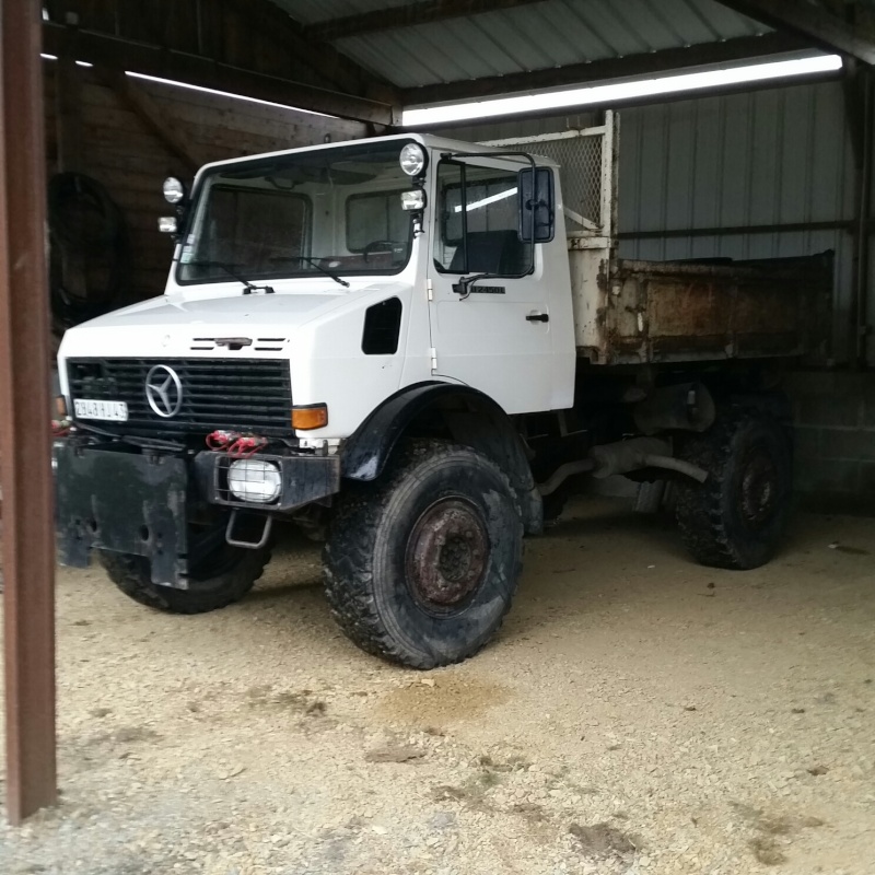

Ca y est le 1700 est enfin arrivé dans la cour. Il vient des services municipaux d'un bled du coté de St Etienne.
L'état général n'est pas mauvais mais on va lui redonner de la fraicheur et une bonne préparation en vue du Breslau.

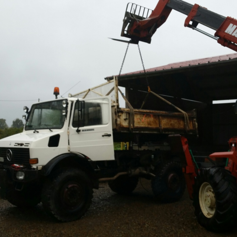

On commence par retirer la benne mais enlever le clips et le jonc du pivot de verrin sont une vraie galère.

Oui, je l'ai vu celui là. Mais je pense que mon budget ne me permettra pas d'atteindre ce haut niveau de compétition.
Avec mon copain Laurent (également coproprio d'un très beau 1400 court tribenne) avec qui je vais courir, on va dans l'ordre, voir dans le désordre commencer par:
- le plateau arrière.
- Changer les ressorts de route pour du plus souple.
- Changer les roues. J'ai 4 roues de route été, 4 roues en thermogomme cloutée et 4 jantes de routes
- Démonter la cabine, sablage peinture fraîcheur intérieure.
- Faire un bel arceau et monter les treuils

Démontage du faux châssis. Les gros boulons arrières de fixation au châssis étaient totalement soudés par la rouille. Beaucoup d'énergie dépensée pour quelques malheureux boulons.
1700 tribenne 20141014
Après de longues discussions on va finalement garder le système complet de benne avec la pompe et le vérin. On va simplement raccourcir la benne derrière la cabine pour installer les organes à protéger. (Essence, batterie, système d'air, etc...)

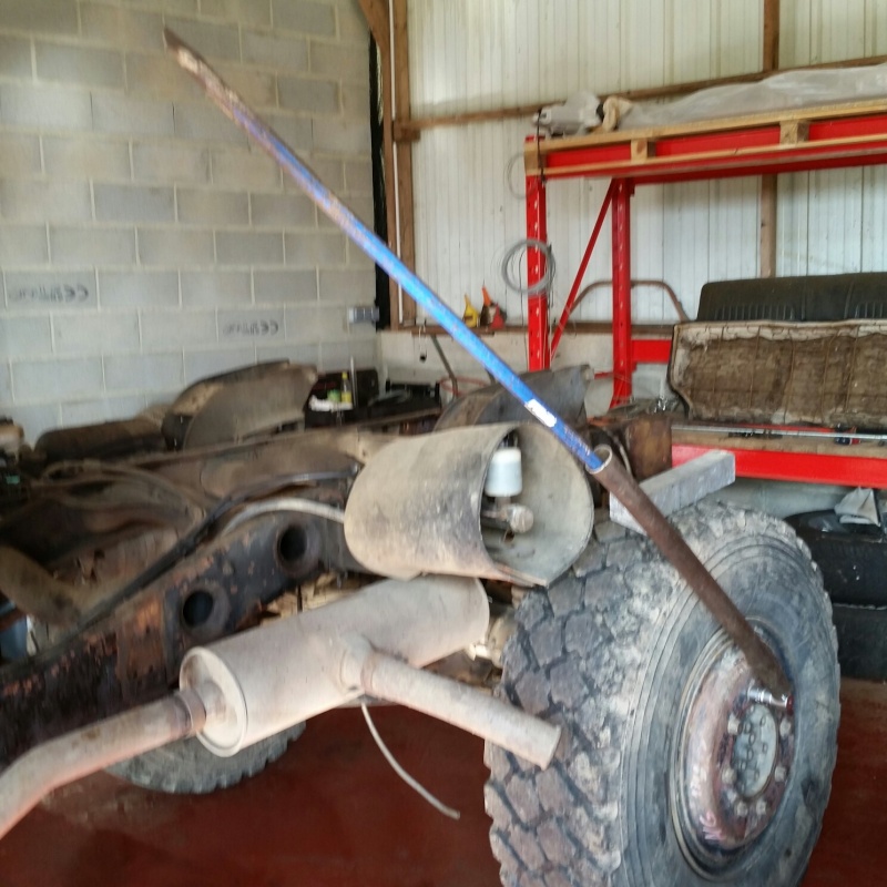

Ce we démontage du pont arrière qui avait un léger soucis apparemment en provenance de l'arbre de transmission.
1700 tribenne 20141019
1700 tribenne 20141020
Et effectivement constatation d'un léger problème:
1700 tribenne 20141021
1700 tribenne 20141022
A première vue pas de dégâts au pont mais j'ai pas eu le temps de pousser l'inspection plus loin.
Mercredi envoi du faux châssis et de quelques pièces diverses au sablage, apprêt et peinture.
On en profitera pour finir de déshabiller l'arrière du châssis pour un bon grattage et peinture
1700 tribenne Empty
MessageSujet: Re: 1700 tribenne   1700 tribenne Icon_minitimeLun 27 Oct 2014, 19:07
1700 tribenne 418929
il a roulé longtemps comme ça ?
