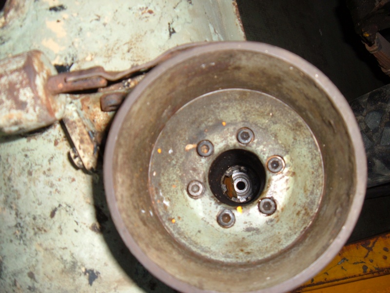

Voici d'autres photos :
Unimog 421, le retour !!! - Page 6 Dscf4623
Sur la photo ci dessous, j'ai réussi à enlever le circlips mais le roulement ne veut pas sortir :
Unimog 421, le retour !!! - Page 6 Dscf4624
Unimog 421, le retour !!! - Page 6 Dscf4625

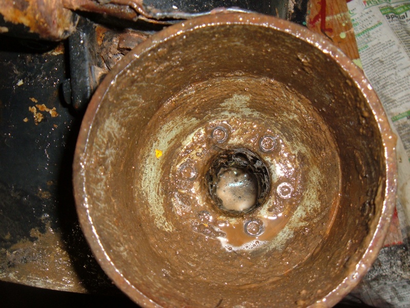

Compte rendu du treuil :
Presque pas d'huile, de la graisse (très vieille) mélangée avec de l'eau et de l'huile (car fuite).
Aujourd'hui Karcher à 90°, les photos viendront.

L'intérieur du treuil :
Unimog 421, le retour !!! - Page 6 Dscf4629

malgré la boue et la rouille,
le peu d'huile l'a préservé
il semble en bon état cheers

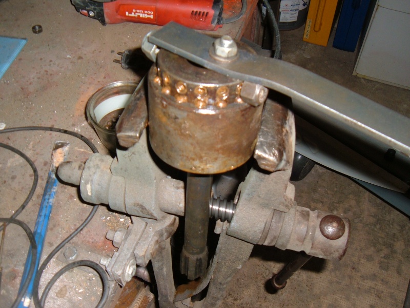

Ca y est , toutes les billes sont enfin enlevées.
J'en ai commandé une dizaine, 5 étaient absentes.
De plus, j'ai acheté aussi un pot de graisse au lithium.
Le tout sera remonté fin de semaine prochaine (à la presse).

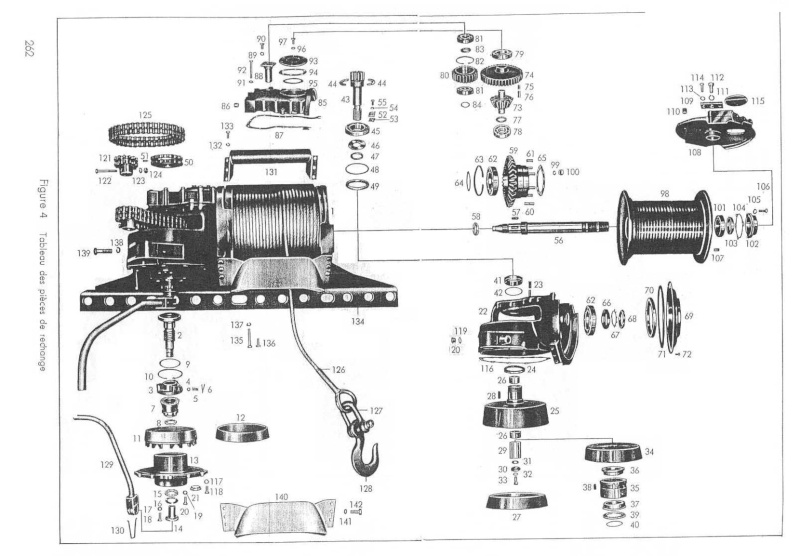

Est-ce que quelqu'un aurait le plan complet, ou mieux, un manuel d'atelier pour démonter ce type de treuil car j'ai une fuite à l'axe principal?
Vu que je gare le Mog dans les cailloux des beau parents, il vaudrait mieux que je répare afin de ne pas me faire jetter Laughing
Surtout que j'ai aussi une fuite à la boite et au compresseur Embarassed

La pièce 179 et celle que tu as remise en état avec les billes ou les ressorts ont la même fonction : limiteur de couple pour protéger le treuil , le câble etc ... et je pense qu' à quelques billes ou ressorts près , la fonction protection est assurée . maintenant c'est sûr qu'avec toutes les billes et les ressorts , l'effort transmis sera maximum ....
Sur mes deux 421 , j'ai ce type d'accouplement sur un Werner et sur un Mercedes , mais jamais , le système n'a eu l'occasion d'intervenir . Mais je ne fais pas du débardage .

j'ai ceci ?
Unimog 421, le retour !!! - Page 6 761908
Unimog 421, le retour !!! - Page 6 Manuel19
Unimog 421, le retour !!! - Page 6 Manuel20

zombinis a écrit:
j'ai ceci ?
Merci, mais c'est le treuil avant MB que je possède.
Est-ce qu'il y a des similitudes?

J'ai enfin réussi à remonter les billes !!!
Voici une photo :
Unimog 421, le retour !!! - Page 6 Dscf4610

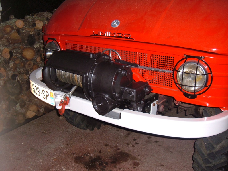

Voici le treuil remonté, tout est parfait.
Cyla80, les pattes sont nickels.
Pour l'huile, j'ai mis de l'huile Dynolite spéciale pont à vis, n'attaque pas le bronze (huile visqueuse) soit 1.30 l.
Unimog 421, le retour !!! - Page 6 Dscf4711
Unimog 421, le retour !!! - Page 6 Dscf4712
2 joints spy ont été changés.

Unimog 421, le retour !!! - Page 6 879833
Unimog 421, le retour !!! - Page 6 532976 , beau treuil tout neuf, Unimog 421, le retour !!! - Page 6 791973 ,mais je peux pas le mettre avec tout ce que j'ai devant.
beau momog
Bye
