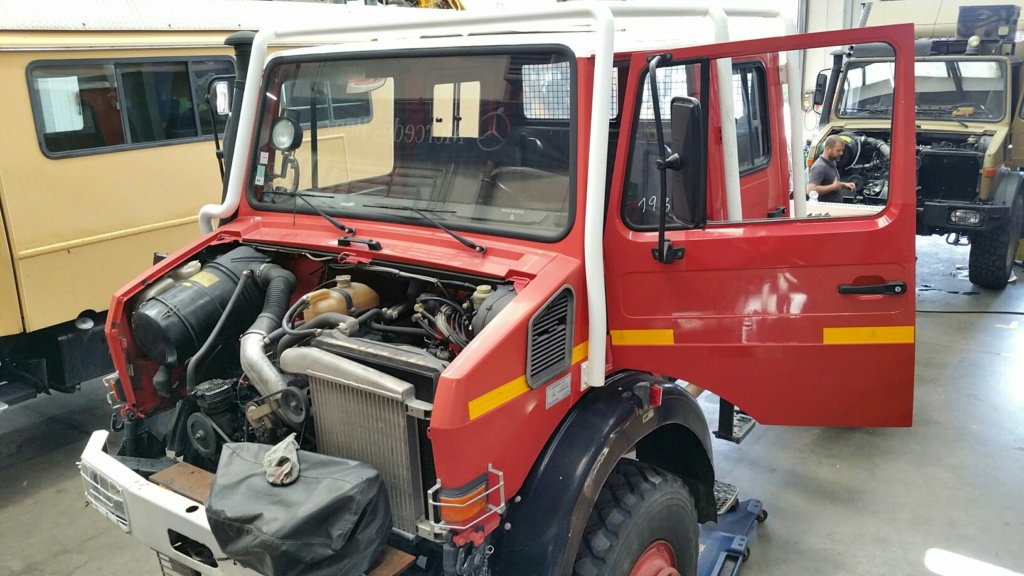

Bon, toujours pas récupéré le monstre 2150 le retour ... 263647 Merex patine un peu dans semoule, ils sont débordés surtout avec l’événement annuel de l'Unimog,  même cas pour Gilles ça me réconforte ...lol!
https://www.youtube.com/watch?v=GwvT2Cdkx_o
2150 le retour ... Img_0510
Suppression de la citerne.
J'avais pris un forfait révision, mais aux vues des surprises sur le camion, je crois que je suis gagnant !
2150 le retour ... Img_0511
2150 le retour ... Img_0611
Révision de l'OM366 et pose d'un second alternateur.

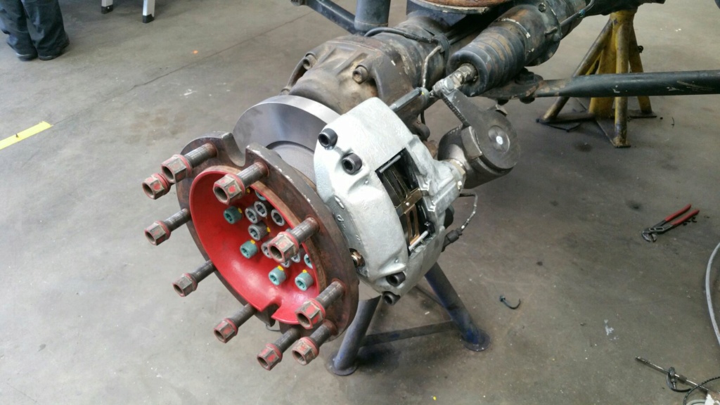

changement de la barre de direction, disques, étriers et plaquettes de freins etc
2150 le retour ... Img_0512
2150 le retour ... Img_0513
2150 le retour ... Img_0612
pose de l'échappement pour gagner de la place Top

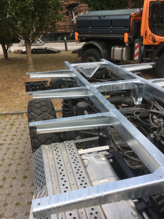

Et maintenant attente du faux châssis
2150 le retour ... Img_0614

Jacques, ils ont changé un seul étrier à l'arrière droit + le cylindre levier du frein de parking qui était bloqué , mais ils ont du changer les 4 disques.
Cela semble être aussi un problème chronique ce fichu cylindre levier du frein de parking. J'avais exactement le même problème sur le mien.
Depuis j'en ai discuté avec différents autres propriétaires et j'ai été surpris, beaucoup d'entre eux ont également eu ce pb.
Visiblement l'axe est sensible à l'humidité et fini par se bloquer s'il n'est pas régulièrement utilisé.
Il existe à un kit de réparation chez MB, changement complet sauf du boitier. C'est la solution que j'ai retenu.
A surveiller donc ...

2150 le retour ... Empty
MessageSujet: Re: 2150 le retour ...   2150 le retour ... Icon_minitimeMar 11 Aoû 2020, 14:54
Non c'est bien l'étrier droit qui a été changé.
D'ailleurs la photo le confirme 😉
Pour la référence du kit, je te donnerai sa référence lorsque j'aurais la facture 😄
Oui, bien graisser c'est bien ...
Mais le démontage...  c'est pas le plus simple et rapide à faire car faut tout démonter et pas seulement le boitier cylindre levier ( je ne sais pas quel nom porte cette pièce Embarassed ) qui est visé directement sur chacun des étriers arrières.
Du coup faut démonter l'Étrier + liaison avec le poumon de frein.
Ensuite faut remonter et régler les 2.5mm de distance plaquette disque + ajuster le réglage de position de l'axe de poumon de frein avec le cylindre pour que l'axe rentre pile poil.
Purger le système aussi si besoin.
C'est pas ce qu'il y a de plus simple et rapide Rolling Eyes .
Rudy m'a conseillé de d'injecter régulièrement du dégrippant dedans et d'ajouter de la graisse chargée en cuivre en prévention.
Ça me semble bien ainsi et je vais appliquer le conseil à la lettre Cool
De ce que j'ai pu comprendre chez Merex, le problème vient de là surface de l'axe du cylindre à levier qui avec le temps et l'usure perd de son traitement de surface qui le protège de la corrosion.
Alors l'oxydation / rouille fait son œuvre surtout si le camion ne roule pas.
Ça bloque le mouvement de l'axe et le frein de parking reste bloqué bien que le poumon de frein soit relâché.
A priori cela peut entrainer des dégâts jusqu'aux réducteurs AR.
Si je ne fais erreur, Denis avait eu ce pb avec ses réducteurs AR.
Visiblement ce boitier levier n'a jamais été modifié afin d'être mieux protégé contre l'oxydation.
Par contre pour le poumon de frein il existe un nouveau modèle avec une butée de déverrouillage manuel en cas d'absence d'air. 😉
Sinon il ne faut JAMAIS essayé d'ouvrir un poumon de frein pour tenter qq chose.
C'est extrêmement dangereux ...
Mais solide aussi, la seule cause de problème potentiel avec la poumon de frein reste la fuite d'air.
