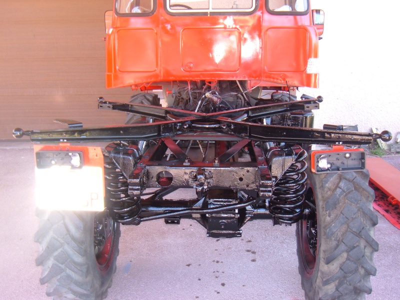

Voici l'arrière du chassis, j'ai arrêté au niveau de la cabine.
Unimog 421, le retour !!! - Page 3 Dscf4332
L'arrière avec la pose des feux, le branchement n'est pas encore fait :
Unimog 421, le retour !!! - Page 3 Dscf4334
Demain, pose des ailes arrières, les pates de fixations étant sèches.
