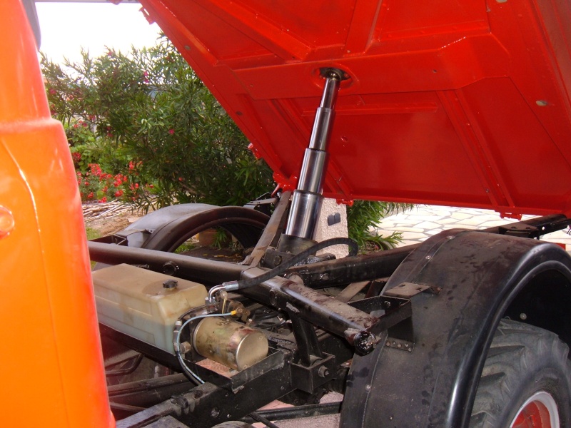

C'est une illusion d'optique ou le vérin est de biais?  scratch

le mien aussi,pas d'importance il y a le cardan et la rotule...

Ce n'est pas une illusion d'optique, le support du verin n'est pas rentré totalement dans "les boules" de l'araignée, ce sera fait dès qu'il y aura un chargement.
Bien vu !!!

Mouais,  scratch  c'est jamais bien bon de forcer de travers... Enfin bon, tout va rentrer dans l'ordre au premier chargement donc c'est nickel!!  cheers   cheers
Joli boulot au passage!!  Unimog 421, le retour !!! - Page 5 471637

En fait ce qui gêne, c'est surtout l'épaisseur des peintures, il manque très peu pour que le support soit plat.
Je pense même que lever la benne à vide remettra le socle en place correctement.

Bonsoir à tous,
Et voila !!! l'hydraulique est enfin terminé. Je remercie Tito pour sa conception et ses photos, je l'ai copié !!!
Les essais sont concluants sur les 3 côtés. Il manque juste à mettre un coupe circuit sur le + (au cas ou le petit appuierai sur la télécommande le véhicule en mouvement ... et peut-être changer le fil du + qui à un diamètre un peu petit.
Unimog 421, le retour !!! - Page 5 Dscf4410
Unimog 421, le retour !!! - Page 5 Dscf4411
Unimog 421, le retour !!! - Page 5 Dscf4412
Encore merci pour votre aide.

Bien joué Eric,c'est bien quand une benne fonctionne!  Laughing
Le coupe circuit,c'est en pensant aussi à mon fils que j'ai décider de l'installer  Laughing

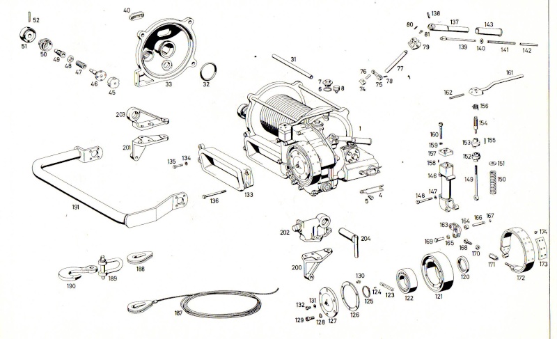

si tu cherches des fixations d'origine,
trouves aussi le cardan d'origine,
car si tu utilises un cardan de type agricole, les fixation d'origine te serviront a rien ... Unimog 421, le retour !!! - Page 5 334460
l'écartement du treuil par rapport a la calandre ne sera pas le même.
les cardans agricoles sont  + longs .!!!
Unimog 421, le retour !!! - Page 5 Img_2026
j'ai du faire moi même les pattes de fixation et augmenter le porte a faux avant
Unimog 421, le retour !!! - Page 5 Pict0011
il faut présenter le treuil suspendu avec son cardan en place pour déterminer la longueur des pattes
l’alignement n'étant jamais parfait , il faut obligatoirement 2 cardans l'un au bout de l'autre ...

Je croyais Zombinis que le treuil rentrait directement en sortie de prise de force.
On apprend des choses tous les jours.
Nombre de messages : 5769
Unimog 421, le retour !!! - Page 5 Empty
MessageSujet: Re: Unimog 421, le retour !!!   Unimog 421, le retour !!! - Page 5 Icon_minitimeDim 14 Sep 2014, 20:03
mais bien sur qu'il rentre directement en sortie de prise de force
si tu as la pièce qui va bien
justement je ne comprend pas trop comment est ton entrée ?
MessageSujet: Re: Unimog 421, le retour !!!   Unimog 421, le retour !!! - Page 5 Icon_minitimeMar 16 Sep 2014, 11:07
non non  pas d'erreur, que ce soit Werner ou HPC comme le mien, ce sont les mêmes pattes et mêmes cardans
comme sur ce dessin, on voit qu'il est spécifique unimog,  bien plus  compact ...et bien plus court
bien plus que celui de mon 421 , car mes  cardans sont  d'origine agricole
Unimog 421, le retour !!! - Page 5 Cardan10
et voici une vue d'ensemble du treuil
on voit bien les pattes
Unimog 421, le retour !!! - Page 5 Treuil10
les écartements des pattes sont les mêmes quel que soit la marque du  treuil...
puisque prévus pour les mêmes châssis unimog qui sont percés en usine
a mon avis sans le cardan d'origine, les pattes ne te serviront pas

moi sur mon werner, il n'y a pas de cardan
juste la pièce 55 qui reprend les cannelures de la pdf ( celle ci ne dépasse pas du carter, donc on ne peut pas faire plus direct )
Unimog 421, le retour !!! - Page 5 00312
