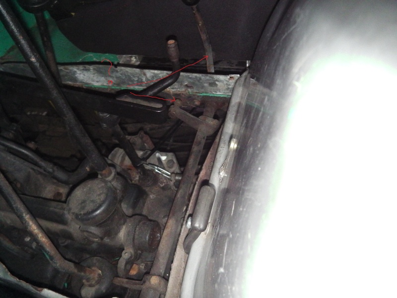

j'ai trouvé ça au niveau des câbles frein à main ,il y a une boule mais ni chape ni tringle
c'est quoi ? scratch
le 406 est à la maison! - Page 4 00716
et il y a un levier de commande dans l'habitacle ,pareil,ni chape ni boule ,c'est quoi ?
le 406 est à la maison! - Page 4 01014

affraid  quand on parlait de la pompette a démonter, c'est l'écrou sous le plastique noir ou tu pompes mais pas ici  No
bon maintenant tu a plus qu'a tout nettoyer et remonter le tout !!
pour ton levier a coté du siège c'est de l'inconnu  confused  jamais vu ça  No

Ce levier ressemble aux rampantes des 411.
le 406 est à la maison! - Page 4 Empty
MessageSujet: Re: le 406 est à la maison!   le 406 est à la maison! - Page 4 Icon_minitimeMar 07 Jan 2014, 18:37
il ne faut pas avoir peur d'y toucher pour voir ce que ça change !
ce levier débat d'avant en arrière ou horizontalement ?
Nombre de messages : 3304
MessageSujet: Re: le 406 est à la maison!   le 406 est à la maison! - Page 4 Icon_minitimeMar 07 Jan 2014, 19:13

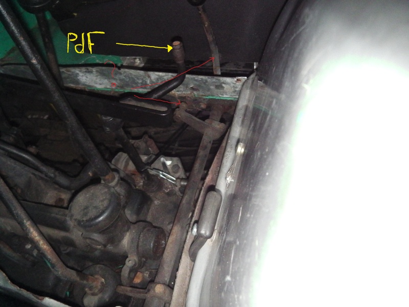

le levier inconnu c'est celui coincé entre le siège conducteur et la trappe ou il y a tout les leviers...
elle se déplace d' avant  en arrière  ,ça fait tourner la grande tige transversale ,et sur cette tige il y a une boule et....c'est tout,donc ça fait rien du tout de la manipuler vu qu'il y a aucune commande raccordée.
Ce qui ressemble aux rampantes 411 c'est ma pdf.Et le levier qui est juste derrière(qui sur mon mode d'emploi de la boite, est la pdf) est fixe  scratch  il est bizarre mon mog
le 406 est à la maison! - Page 4 01015
MessageSujet: Re: le 406 est à la maison!   le 406 est à la maison! - Page 4 Icon_minitimeMar 07 Jan 2014, 19:49
le 406 est à la maison! - Page 4 Levier10
ce qui est présenté comme levier de pdf sur cette photo ,chez moi il est fixe,ça bouge pas.
C'est le levier qui est devant (absent ici) qu'il faut tourner pour les pdf.
Je suis quand même pas le seul à avoir ça ?  scratch
