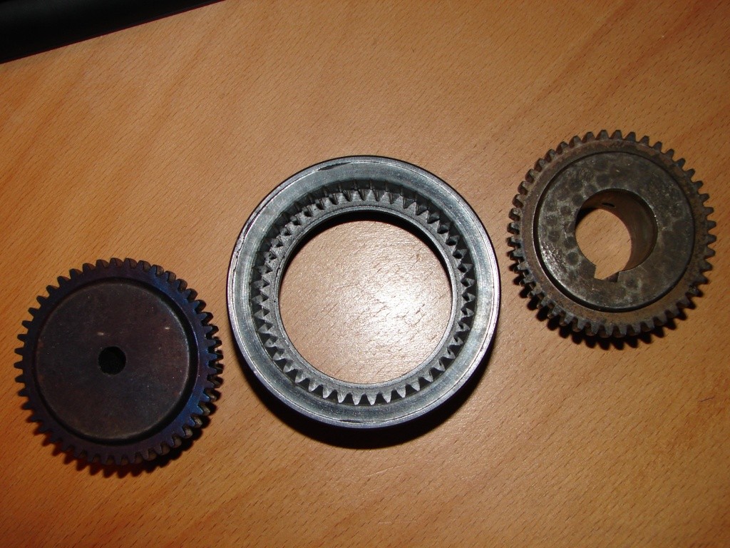

c'est juste un peu dommage d'immobiliser un moteur sur ce type d'appareil qui ne sert que quelques jours par an
jaurai bien vu un accouplement souple entre le moteur et la pompe, comme ça t'enleve les 4 vis qui tiennent le moteur sur le chassis afin d'utiliser le moteur sur autre chose (tapis monte bois, scie, treuil ....)

Effectivement trés bonne idée, je n'y avais pas pensé pour un tapis,
Mais c'est réalisable car l'accouplement et un ensemble UCC, soit 2 pignons et un manchon en polymère, il suffit d'enlever 2 fixations pour la pompe, puis 4 sur la cloche qui est fixée au carter moteur.
Question coût: en 2000/2001 environ 4000 F (sans compter les heures)
en 2006 : 700 euros (moteur + accouplement UCC)

Bonsoir Fabien,
Voici l'accouplement élastique monté entre la pompe et le moteur, celui-ci est un ensemble neuf de secours:
Fendeuse maison Dsc02010
Fendeuse maison Dsc02011
C'est un ensemble Parker, la marque qui a repris UCC,
