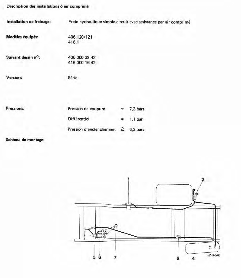

Bon,ben grâce à vous je sais ce que c'est....donc normalement c'est la position haute du levier passage en 4x4 ,qui est sensé maintenir appuyé ce bouton en permanence ..!?
Donc rien a voir avec mon probleme de frein...

Oui, ton régulateur de pression doit déclencher autour des 7 bars et l'air doit sortir par là.
Ton mano au tableau de bord fonctionne?
Tu dois avoir une fuite si ça ne monte pas en pression ou soucis de compresseur ou régulateur, pas très dur à trouver le problème.
Moi j'ai j'ai eu une rupture de tuyau sortie compresseur...et effectivement freinage cata.... Suspect

mon régulateur perdait de l'air tout le temps,la vis de réglage est à fond,sais pas si c'est normal,en tout cas,j'ai du mal a desserrer tout ça,je l'ai fait un peu bouger quand même ,et là par miracle ,le régulateur a arrête de perdre de l'air,le mano bouge pas par contre,alors que j'ai une forte pression dans la cuve...
En fait j'ai pas d'assistance......aucun tuyaux ne part vers le maitre cylindre,ça va seulement au blocage de dif.
C'est possible un 406 sans assistance ?  scratch  Et zut!  le 406 est à la maison! - Page 7 334460
Là c'est dangereux,ça freine pas du tout,donc  faut mettre le 406 sur chandelles pour ouvrir tout ça,bah ça doit pas être plus difficile que sur le 411 ,non ? scratch   Laughing
je suis déçu par l'absence d'assistance,je peu faire quelque chose ? en monter un par exemple,des suggestions ?
le 406 est à la maison! - Page 7 Empty
MessageSujet: Re: le 406 est à la maison!   le 406 est à la maison! - Page 7 Icon_minitimeVen 07 Fév 2014, 11:20
d'après la photo capot ouvert, on devine que l'amplificateur de freinage n'est pas derrière le maitre cylindre: est-ce qu'il est sous la cabine ? c'est le montage des 406 1ère série, alors que sur les suivants l'amplificateur est derrière le maitre cylindre et est commandé directement par la pédale de frein
c'est cet amplificateur qui est alimenté en air comprimé pour faire l'assistance de freinage
après tu as peut-être l'option freins de remorque à air comprimé, il faut suivre les tuyaux et apprendre patiemment à apprivoiser la bête ...
est-ce que tu as trouvé l'amplificateur de frein sous la cabine ? il suffit de suivre le tuyau qui vient du maitre cylindre ...

non pas de frein remorque sur le mien,pas même un vestige.
bon,cet après midi je met le nez coté maitre cylindre pour voir,ou pas ,à quoi ressemble un amplificateur....
Mais comme ma cuve n'alimente que les blocages,j'y crois plus trop à l'amplificateur  Crying or Very sad

s'il est comme le mien, normalement l'empli est derrière le réservoir GO contre le chassis
a cette place chez moi c'est le régulateur de pression .....

oui le régulateur est fixé au reservoir go et l'emplis sur le chassis coté vérin, comme celui du MBtrac de xav54

tu peux ouvrir sans problème ton régulateur de pression d'air, ça ne craint rien du tout.
Sur le mien, le ressort intérieur était cassé, donc la force de tarage n'était plus correcte, tout simplement
https://www.unimog-mania.com/t6135-regulateur-pression-d-air

bonjour tito
j'ai un 406 de 1964 et mon assistance de freinage est dans le châssis derrière la boit
le 406 est à la maison! - Page 7 11022010le 406 est à la maison! - Page 7 11022011
et sur le ban sa donne sa
le 406 est à la maison! - Page 7 Unimog11
