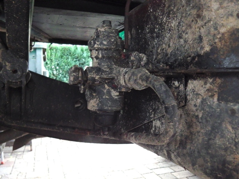

Par contre il y a pas beaucoup de freins,j’entends rien de pneumatique,à part une "fuite"toute légère quand j’arrête l'engin
c'est à coté du réservoir,l'air s’échappe par la partie inférieure d'un machin  scratch ,il semble qu'il y a un pas de vis,j'aurais perdu quelque chose ?

Le machin que t'as pris en photo c'est le régulateur, il s'ouvre quand la pression de 7 bars et des poussières est atteinte. C'est lui qui fait PSHIIT sur tous les camions. S'il ne claque pas (moment où ça fait pshiit  Laughing )c'est qu'il y a une couille  lol!
