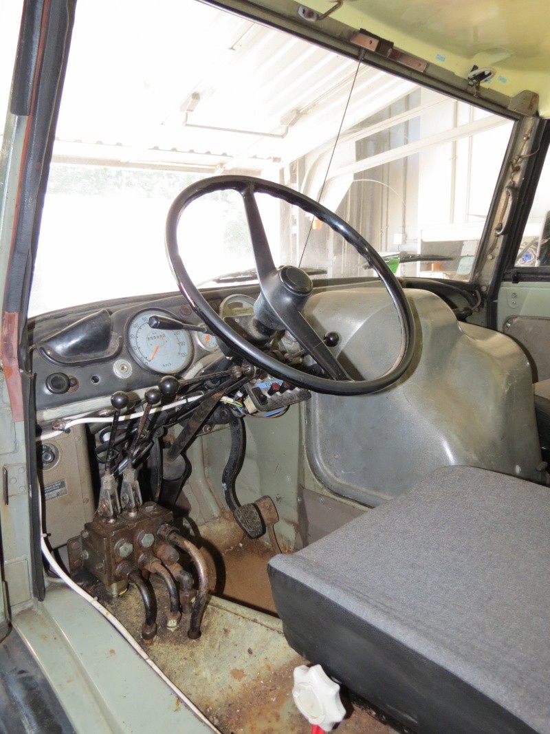

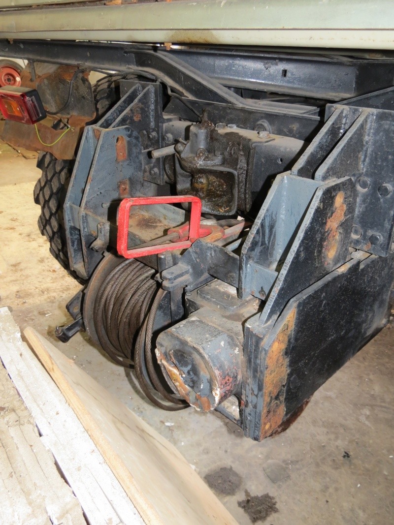

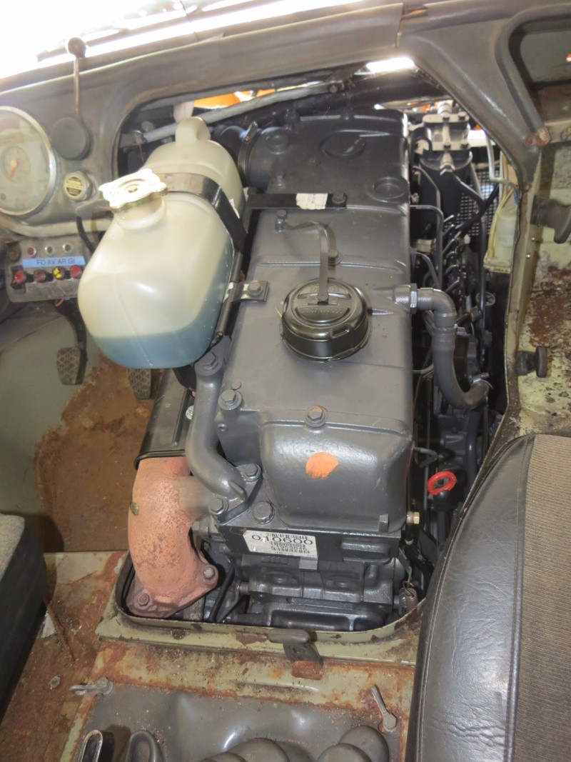

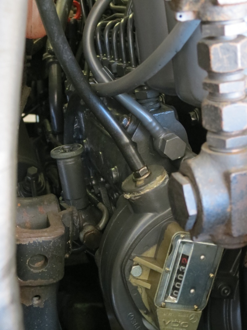

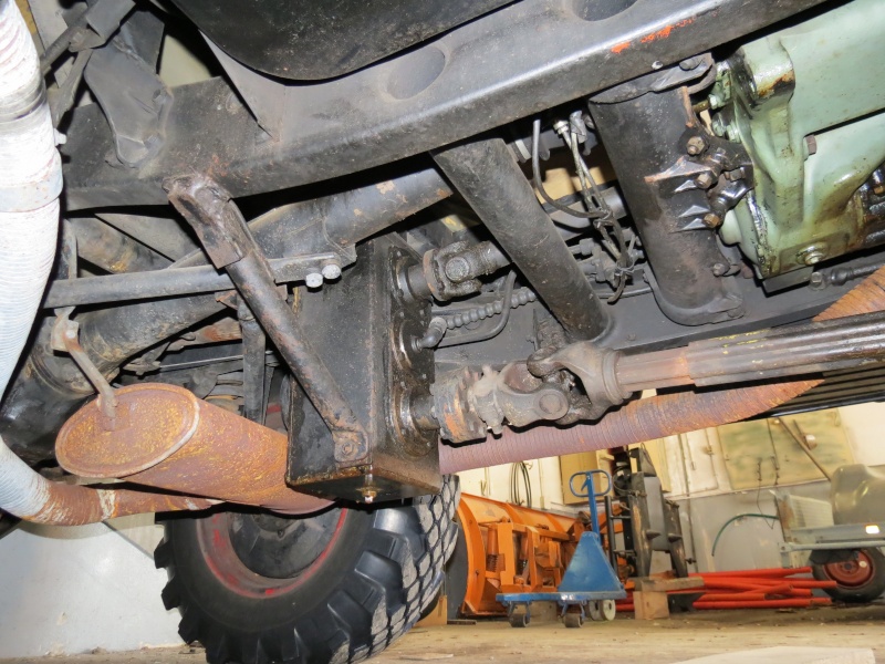

| Bonjour , Quelques photos du nouveau petit Momog que je viens de récupérer. Modèle avec cabine ouverte , Hard-top et pare-brise bombé de 1969 Ce qui est marrant c'est que le pare-brise se démonte, 4 vis à virer et on le dépose. Fourni avec l'étrave de 1984 ,toute propre car pas beaucoup servie La lame , j'ai tous les vérins , manque juste une articulation que je devrais pouvoir trouver facilement et puis une petite soudure à refaire. Le treuil à l' arrière avec un système de crabot qui permet de faire tourner la PDF sans faire tourner la couronne La fraise qui, vu son état, partira à la ferraille Pas de moteur auxiliaire , la fraise était alimentée par la PDF via un boitier intermédiaire. Ce qui a détruit (plusieurs fois) la boite , c'est pour cette raison qu'au final , la fraise n' a plus été utilisée , une étrave est venue la remplacer. Ca a aussi lessivé Le moteur qui a rendu l'âme à 8000h Donc le moteur a été changé il y a 5 ans , depuis il a tourné 3H.... En même temps ils ont changé le radiateur, l'embrayage , le réservoir , révisé la transmission , les freins ..... La benne a été changé il y a une dizaine d'année , juste un coup de peinture à prévoir. Un peu de boulot dans la cabine mais ça reste léger. J'ai récupéré tous l'outillage spécifique au mog ,un stock d'huile hydraulique ainsi que toutes les factures d'entretien et de réparation ,maintenant je comprends pourquoi le concessionnaire local roule en Bugatti. le seul truc qui m'embête c'est que je n'ai pas retrouvé le support de vérin qui se place à l'avant sur les supports verticaux. Il y a aussi un peu d'électricité à faire , changer les feux AR , les ailes qui sont pliées, l'échappement et la batterie mais dans l'ensemble , vu son age ça reste correct. La lame , l'étrave , la plaque Setra et le relai de PDF pour la fraise sont à vendre, donc si ça intéresse quelqu'un : Je brade. Grosse cerise sur le gros gâteau : C'est un VL A+ Etienne |

| Je viens de voir que c'est un 406 en comptant les tuyaux de la pompe injection Il était bien caché celui là ! j'ai le support de vérin si tu veux le modèle. |
