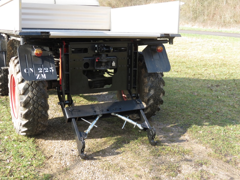

Bin simplement pour couper la pression sur les deux effets des vérins !
Etienne, toujours au top comme d'habitude !
Nombre de messages : 1282
MessageSujet: Re: Le petit dernier...   Mar 22 Jan 2013, 07:45
Effectivement lettres blanches sur fond noir , aucun pb si CG collection.
Ce qui n' est pas mon cas, mais pour tourner dans le coin ce sera suffisant.
Pour les vannes , c'est ce qui m' a paru le plus facile à mettre en oeuvre pour garder les 2 distri utilisables à l' avant.
De plus ce relevage faisant également office d' attelage il faut que je sois sûr que les vérins ne puissent pas bouger.
une fois la hauteur réglée je ferme les 2 vannes , du coup ça ne bouge plus ( normalement).
Ca faisait un bout de temps que je l' avais, mais pas moyen de trouver une journée pour l'installer...

Magnifique Etienne, comme d'habitude. Où as-tu fait l'acquisition de ce beau relevage Question

Roger a mis le même sur Ardéch'mog 2013, il l'a pris sur la baie allemande je crois,
Etienne, la maîtrise de l'art du bricolage, c'est magnifique ce que tu fais entre les remorques et tes 2 mogs

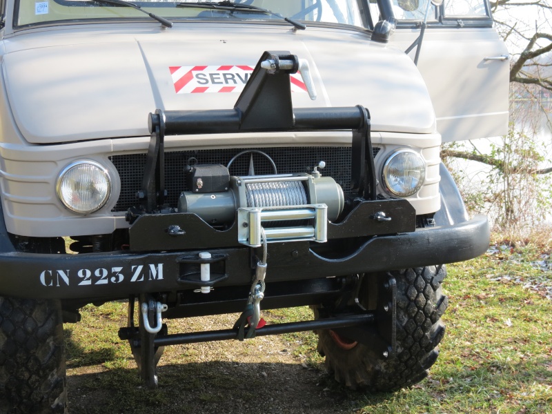

Samedi matin , mise en place du treuil.
J'ai recyclé la plaque Setra pour le support , d'où cette forme un peu particulière. Mais pas pu faire autrement.
Par contre c'est costaud ,14mm d' épaisseur la tôle...
Et qqs photos du relevage , puisque j'ai eu des remarques disant que des photos de pièces noires dans le noir , bin on ne voyait pas grand chose !

Merci pour les photos "en plein jour" Etienne.Voila un relevage très intéressant,et le treuil est super bien intégré...super boulot,comme toujours lol!

Bon disons que ça commence à prendre forme.
Il me reste la PDF arrière à installer . Comme il est actuellement impossible de trouver un palier de 406 à un prix raisonnable et qu'il m'en faut 2.
Je vais la fabriquer, ce sera plus rapide et moins traumatisant pour ma CB.
Après j' arrête d'en mettre je m' approche dangereusement des 3.5T. Suspect

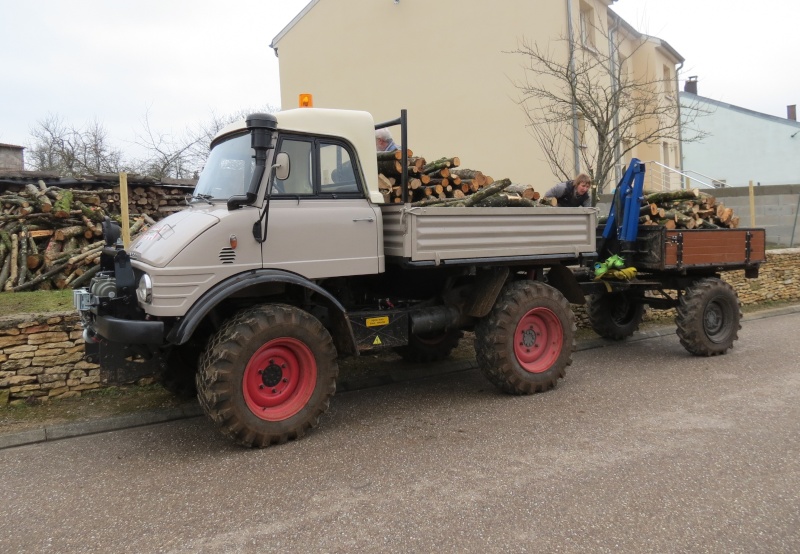

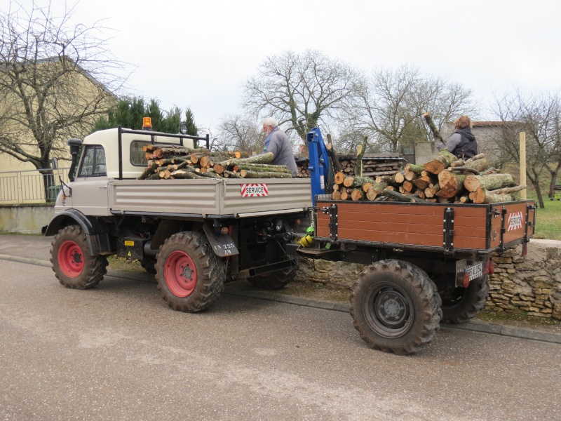

Ayé , j' ai commencé à faire travailler le 406, pas beaucoup...
Il a une vingtaine de stères à ramener.
Avec la remorque du 411 on ne prend que 4 M3 à chaque rotation.
Comme c'est un pèpère: Il est quand même de 69 , on ne le charge pas de trop.
Et puis les chemins sont bien pourris, avec le dégel ça évite de trop creuser.
J' ai été supris par sa maniabilité en forêt il passe presque comme le 411 et surtout on a l'impression que rien ne peut l' arrêter.
Par contre pas facile en dèvers ,il a rapidement tendance à glisser.Mais mes pneus ne sont pas au top de leur forme.
Ceci explique peut-être cela .....
je prendrai qqs photos en forêt demain.

ta remorque du 411 s'adapte plutôt bien, elle n'est même pas inclinée vers l'arrière. Les Hauteurs de crochet d'attelage sont donc à peu près les mêmes?
MessageSujet: Re: Le petit dernier...   Jeu 28 Fév 2013, 17:17
Suite à la mise en place du treuil arrière , j' ai placé l' attellage du 411 au dessus de la traverse AR.
Du coup il est à la même hauteur que celui du 406 , de plus mes remorques ( sauf le plateau) sont équipées de timons articulés.
Avec 2 têtes (boule et anneau) + une ralonge, je peux atteler n'importe quelle remorque à n'importe quel véhicule la remorque sera toujours droite.
