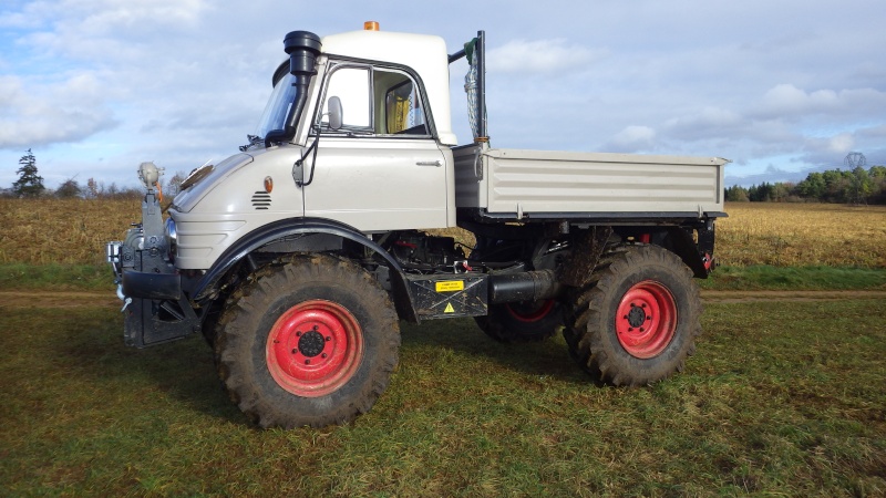

C'est Noel ! Pour le 406.
Il a reçu ses nouvelles Bottes.
C'est du 14.5.
Pas l' habitude de faire de la Pub , mais commandé chez Allpneus le dimanche soir , reçu le mercredi dans l' après-midi.
Le transport est compris dans le prix , ainsi qu'un superbe polaire et un kilo de graisse à pneus.
Pour cette dimension et ce profil , pas trouvé mieux ailleurs.
A peu près 8H pour tous les monter. 3 heures pour le 1er.( j' en ai quand même bavé)
Puis après c'est plus facile , le dernier j' ai mis une heure.
celui là ,il a quand même fallu que je le redémonte, à la fin de l' opération il me manquait un démonte-pneu.
Il était resté dans la dernière roue, mais gonfflée , impossible de s' aperçevoir de quelque chose.
quand je démarre quelque chose , je sors des outils et il faut que tout retourne à sa place , s'il manque quelque chose on cherche , et si on trouve pas , bin on démonte...

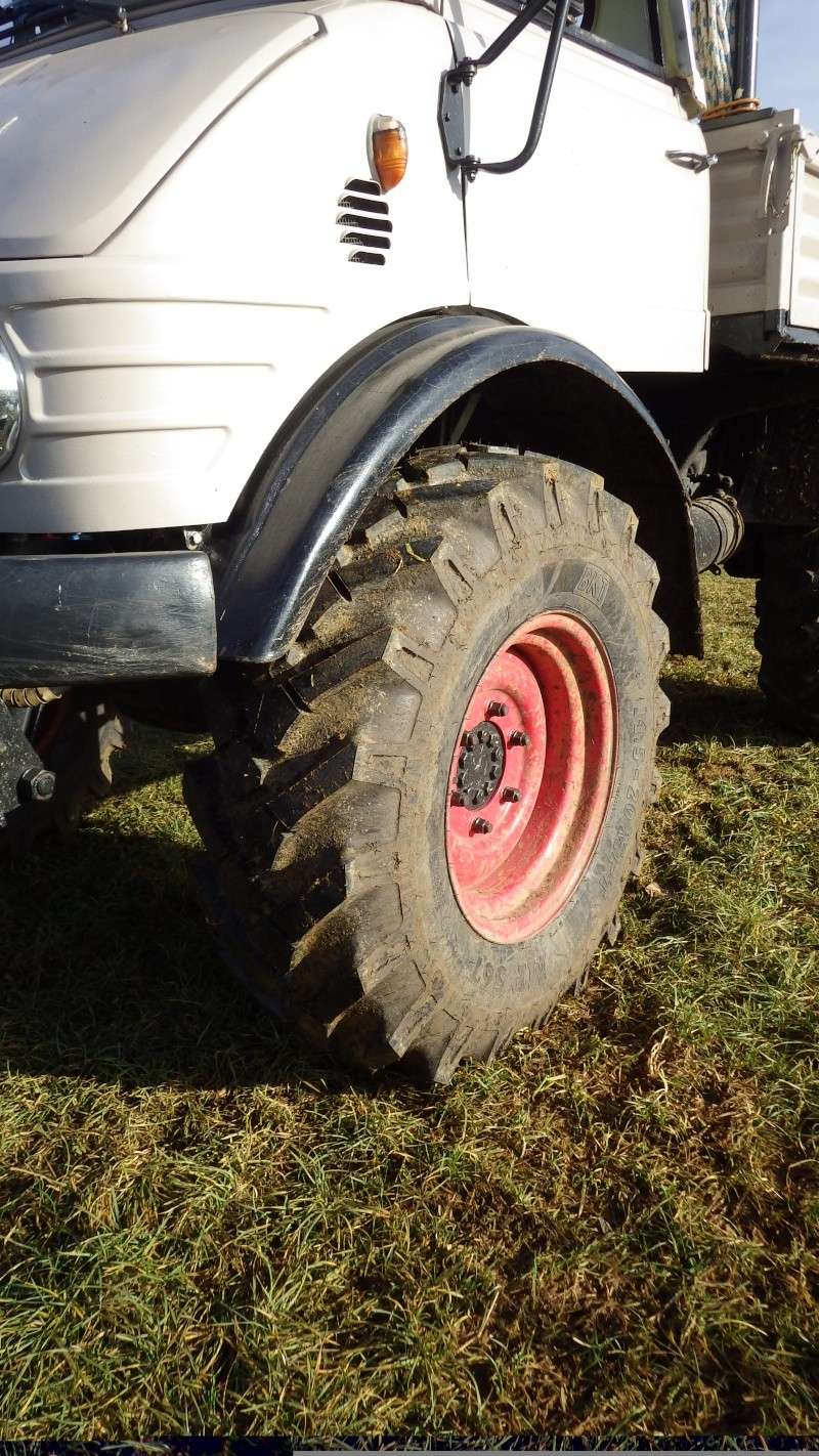

Ce sont des BKT MP567 , le 1er prix en 14.5 - 20.
Le petit dernier... - Page 9 Imgp0419
bizarrement ,la bande de roulement n' est pas plus large que les 12.5.
Le boudin lui est un peu plus gros mais pas énorme donc il ne dépasse pas des ailes. Ce qui est une bonne chose pour le CT.
Le petit dernier... - Page 9 Imgp0420
Ils remplissent bien les passages de roue mais il y a encore de la place, ça frotte légèrement contre le chassis quand on braque mais c'est tout.
Le petit dernier... - Page 9 Imgp0417
Au GPS vitesse max 80KM/H à la régulation moteur , en croisère 60/65 c'est nickel.
Au début un peu déçu qu'ils ne soient pas plus gros ,mais après essais c'est exactement ce qu'il me fallait.
Profil idéal pour le trés , trés gras. Par contre ça laisse des traces...Le petit dernier... - Page 9 448225
J'espère que ça va bien pour la neige parce que du coup je ne peux plus monter mes chaines.
Bon on verra bien quand elle se décidera à tomber ,  Le petit dernier... - Page 9 290901

ça lui va plutôt bien mais normalement, les 14.5 devrait être plus large que le 12.5, après, tout dépend de la marque, rappel toi des pneu pour ton 411 et ceux du Gama Goat, les 10.00 était plus gros et grand que les 10.5 confused

ils sont à quel indice de vitesse ces pneus? homologués pour 90 km/h?

Plusieurs vitesses d’homologation disponibles pour le mp 564 ,dont du 90 km/h
(il y aurait des variantes du même pneu,certainement la gomme change,le prix légèrement aussi)

Les miens ( bkt mp 567 10.5/18) sont homologués 90 km/h même si je ne les atteindrai jamais.....    Le petit dernier... - Page 9 287157

Ces pneus sont-ils montés sur les jantes d'origines qui accueillaient les 12,5R20 ????
Merci ....

normalement c'est les mêmes jantes pour le 14.5 que pour le 12.5 : 11 pouces de large.
En 12.5 un pneu fais dans les 320 mm de large,en 14.5 c'est 360 mm,pas beaucoup plus.
Seul les radiaux en 14.5 sont plus larges (de 420 à 450mm,et là c'est jantes du 13 pouces conseillées

Ils sont montés sur la jante d' origine , comme le dit Tito ,ce modèle de pneu là n' est pas beaucoup plus large que le 12.5.
ça passe sans pb.
Pour l' homologation vitesse je n' en sais rien , mais à 80 gonflé à 1.2kg , ça ne bouge pas d' un poil.
c'était juste pour essayer sinon il va rouler à 70 max.Je sais juste que c'est du 10 plis en Nylon mais suivant la charge, on peut prendre du 12 ou du 14 plis
Pour le montage des pneus, franchement j' ai hésité, mais je voulais voir si je pouvais me débrouiller tout seul.
La base c'est un Cric hydraulique , un hight-lift (pour détalonner le vieux pneu et rentrer la jante dans le nouveau) et 3 bons démonte-pneu
Indispensable aussi , un démonte-valve et une petite pince-étau pour retenir le valve à l' extérieur de la jante pendant le montage.
Pis de la graisse aussi , faut pas oublier la graisse, faut être généreux.
Comme je n'ai pas de tablier sur le treuil , le mog est calé au niveau des roues AR + frein à main.
pour plus de surété je l' attache à l' avant avec une corde qui reste à demeure sur le capot.
On ne sait jamais.
