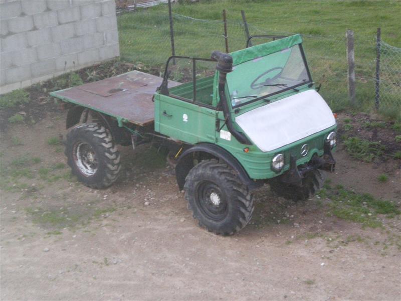

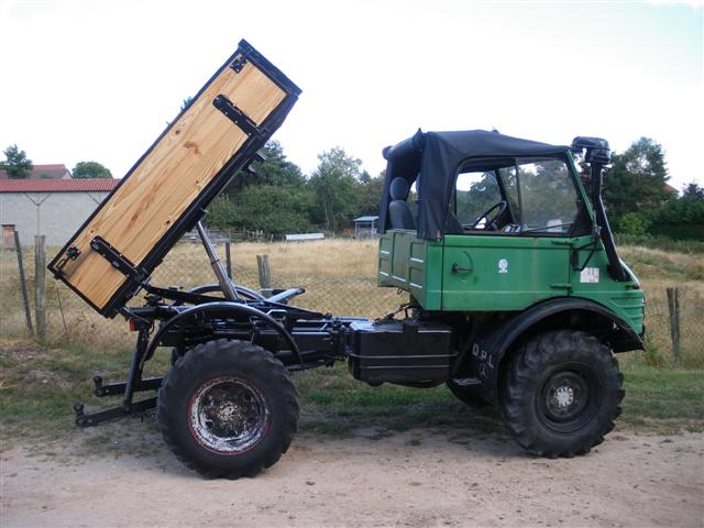

voila quelques photos de mon debut de restauratio d un 421 :
redressage du capot et mise en apprét .depose des ridelles de benne et arret de charge qui etaient (hs)

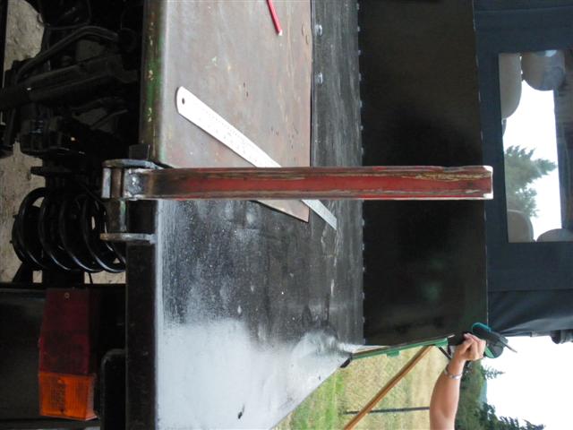

remise en etat du plateau tribenne
peinture du tribenne

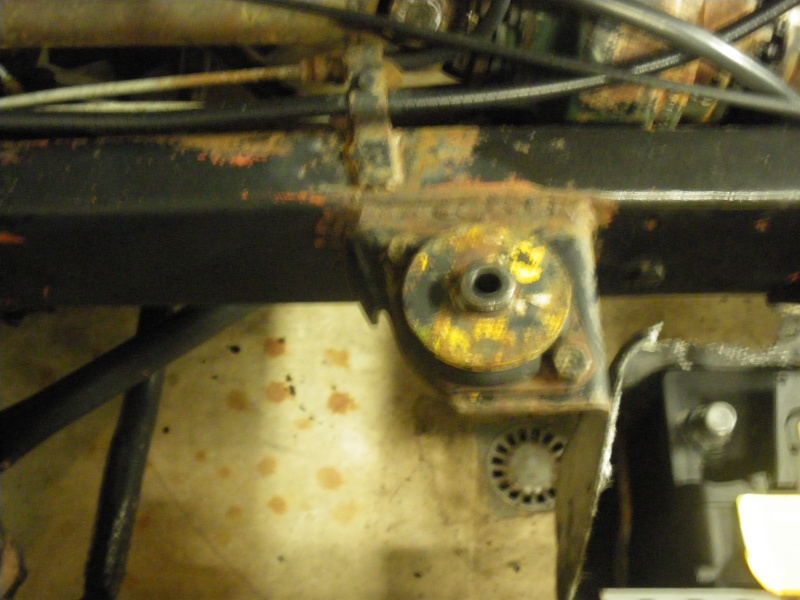

decapage du chassis et peinture epoxy a froid

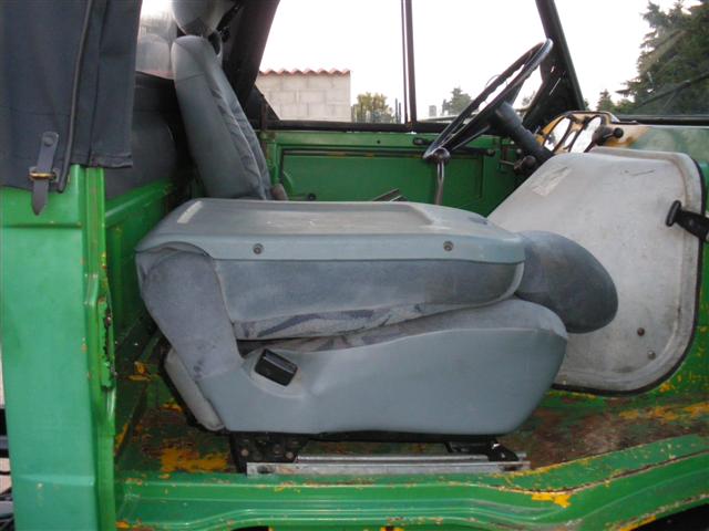

montage de deux sieges de scenic I arriére un centrale qui est étroit pour le coté droit et un ar gauche pour le siége conducteur tout les deux fixés sur des rails qui reprennent le systeme d origine du monospace
demain repose de la benne et confection des nouvelles ridelles

la peinture est une peinture chassis epoxy a froid que l on trouve sur le site de vente de produits de restauration restom ils ont une gamme de produits de restauration qui est superbe" on la passe au pistolet ou au pinceau le chassis est peint au peinceau et le reservoir est peint au pistolet

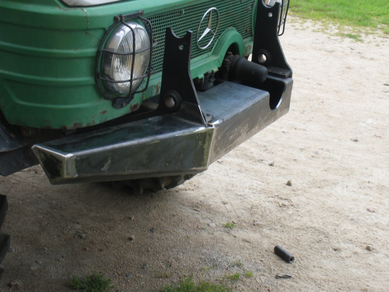

MessageSujet: Re: restauration unimog 421 BB   Lun 23 Aoû 2010, 13:14
[img][/img]

tres tres bien
et les sieges ont le bon gabarit et c'est pratique à plier ou enlever, donc bien vu !

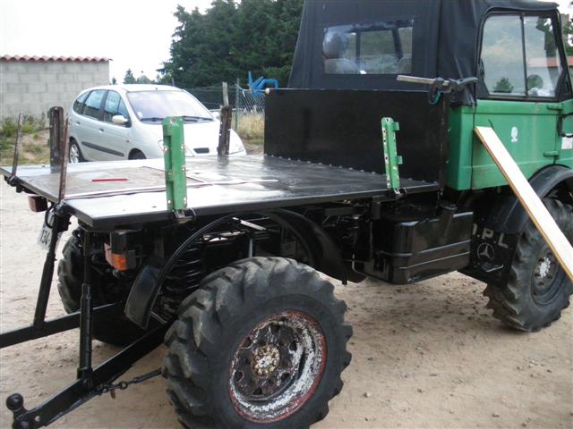

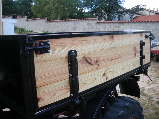

voila mon travail de la journée confection des trois ridelles de benne demain peinture avant assemblage.[img][/img][img][/img][img][/img][img][/img][img][/img]

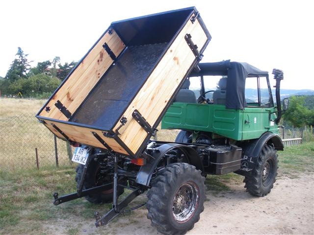

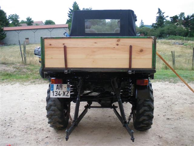

voila les derniéres photos de la restauration des ridelles terminées[img][/img][img][/img][img][/img][img][/img][img][/img][img][/img]
Localisation: Aube (10)
Nombre de messages: 7209
Prénom: denis
MessageSujet: Re: restauration unimog 421 BB   Ven 27 Aoû 2010, 18:28
superbe
mais pourquoi ne pas avoir peint les ferrures de benne du même vert que la cabine ? je trouve que ça fait un peu corbillard
ou alors la cabine sera noire aussi ?
mais c'est juste mon avis ...
