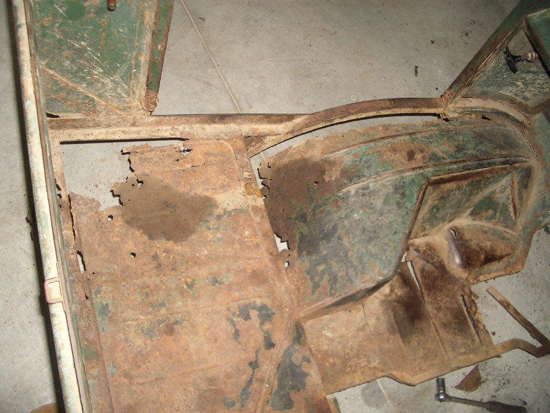

Salut à tous et merci pour vos encouragements, voici de nouvellles photos.
Pour la cabine j'ai quelques hésitations, je la fais sabler, ressouder les tôles, mastiquer et peindre ou je soude de nouvelles tôles puis je la fais sabler et métalliser?
A votre avis?????
Bye!

MessageSujet: Re: restauration de mon unimog 411   Ven 09 Oct 2009, 09:26
J'ai encore pas eu de belle dentelle comme ta cabine, mais pour moi, quitte à faire le boulot correctement :
sablage, traitement anti-rouille, tôle, mastic, sous-couche et peinture d'aprêt + teinte... :pirat:
D'autres avis ?

MessageSujet: Re: restauration de mon unimog 411   Ven 09 Oct 2009, 11:40
L'idéal, si tu as le temps, serait de découper les parties abimées et de les remplacer.Les toles en superposition sont des nids a rouilles et le mastic aussi, c'est une solution a brève échéance.

MessageSujet: Re: restauration de mon unimog 411   Ven 09 Oct 2009, 13:48
je suis du même avis que umog le mieux est de sabler puis découper la dentelle pour resouder de nouvelles tôles.
et ensuite tu peux traiter et peindre , puis ton mog st repartis pour 40 ans.

MessageSujet: Re: restauration de mon unimog 411   Ven 09 Oct 2009, 14:12
avec un treuil pareil, tu ne risques pas de rester planté !
bien sûr, au point où tu en es, il faut découper la tôle pourrie et remplacer par de la tôle neuve
ensuite sablage, phosphatant, apprêt, peinture

MessageSujet: Re: restauration de mon unimog 411   Ven 09 Oct 2009, 20:44
il parait qu'en Suisse il refont les cabines entières ... mais j'ai perdu l'adresse sur mon ancien micro ... enfin de mémoire ça coutait assez cher ...

MessageSujet: Re: restauration de mon unimog 411   Ven 09 Oct 2009, 21:47
Salut tof ca avance bien comme je vois , ca fait deja moins peur que quand tout etait assembler. Un bon sablage pour commencer,decoupe et remplacement des toles trouees, un bon traitement anti rouille et finissions au mastic. Bon courage pino..

MessageSujet: Re: restauration de mon unimog 411   Sam 10 Oct 2009, 08:57
sur mon 411 j'avais riveté des tôles, soudé des renforts, car au niveau de l'aile c'était encore plus pourri que le tien (il servait à saler) et mastiqué ... ça fait plus de 10 ans que ça tient ... mais il est garé au sec et voit rarement la pluie. Pour le moment aucune rouille n'est réapparue ...
Bon courage et effectivement ça en vaut la peine !!! en tout cas à part la cabine, il me parait nickel ce 411 ...

Tu as fais un gros boulot de carrosserie ! Je pense que j'ai à peu près le même travail à faire sur le mien. J'ai vu un jour dans une revu qu'il existe un produit que l'on peut mettre par exemple sur la cornière qui constitue l'ossature de la cabine (et qui donc protège de la corrosion) et qui permet quand même de souder par points la tôle dessus ...? Car à priori la corrosion des cabine de 411 provient du manque de traitement de cette partie .
Peut être connais tu un autre traitement?
