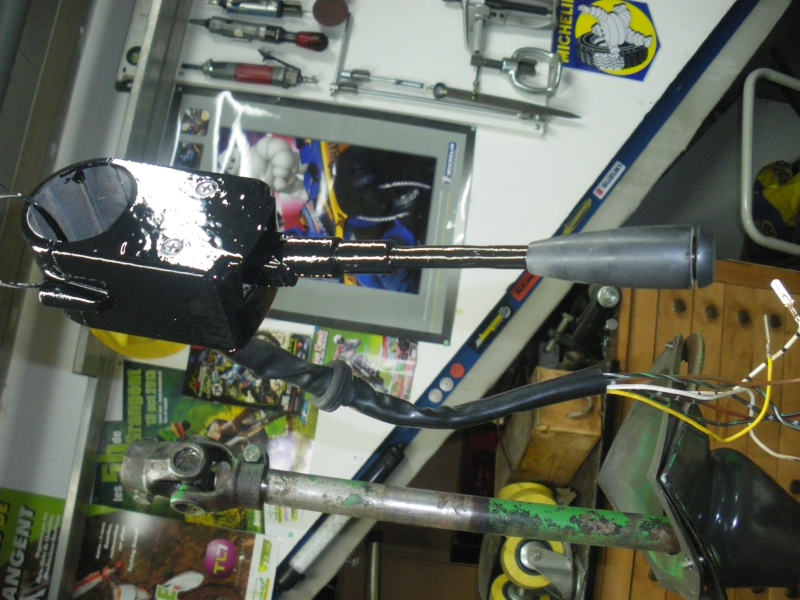

| remise en état du comodo de feux et klaxon  le bouton poussoir du klaxon ne fonctionnait plus après démontage je me suis rendu compte qu'il manquait la tige qui pousse le contact à l'intérieur du comodo ainsi que le ressort de rappel   confection d'une tige et un ressort de récupération et le contact re fonctionne maintenant la question est : le comodo fonctionne par une mise à la masse ou envoie d'un plus ? car si l'on envoie un plus il me faut remplacer la tige de commande par une tige en plastique pour éviter le court circuit |

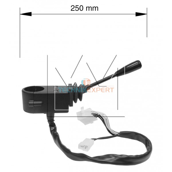

Modéle de votre(vos) mogs : 411.119/ 421.123 / 421.124 Localisation : Toulon 83 / Augerolles 63 Pays :  Nombre de messages : 1265 Age : 70 Emploi/loisirs : retraité Prénom : Henri Année : 1971/ 1966 / 1972 Date d'inscription : 10/01/2009
 | Sujet: Re: restauration unimog 421 BB Dim 13 Déc 2015, 19:14 | |
| Et si tu n'arrives pas à le sauver , il y a ceci : http://www.ebay.de/itm/BLINKER-LENKSTOCKSCHALTER-FUR-MERCEDES-BENZ-TRAC-UNIMOG-SCHLEPPER-OLDTIMER/141811817161  De la marque MONARK ref 003 545 8724 |

| En principe , le klaxon fonctionne par mise à la masse au niveau du commodo , tu peux le vérifier en mettant le fil du bouton poussoir à la masse , à ce moment la le klaxon doit fonctionner. |

 | Sujet: Re: restauration unimog 421 BB Dim 13 Déc 2015, 19:35 | |
| - daniel 24 a écrit:
- En principe , le klaxon fonctionne par mise à la masse au niveau du commodo , tu peux le vérifier en mettant le fil du bouton poussoir à
la masse , à ce moment la le klaxon doit fonctionner. pour le moment je ne peux pas tester car la cabine est déposée et le faisceau aussi ,on verra au remontage a moin qu'un membre d'unimog mania puisse vérifier sur le siens |
