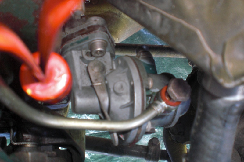

Bonjour les mogueurs, j'ai l'intention de remplacer ma pompe a essence mécanique
Par une pompe a essence électrique ( pompe HARDI ref 14424 )
Afin, je l'espère d'avoir plus de souplesse à bas régime en 2 eme lente
Car il a tendance à brouter, et c'est plutôt désagréable dans les bois
Et cela ne peu que améliorer le démarrage a froid
Je voulais donc avoir un avis sur cette réflexion,
Et si quelqu'un avait déjà fait cette modif
Merci d'avance de vos réponses

Je n'ai pas fait cette modif. mais je compte la faire prochainement car ma pompe se déamorce au repos alors le sujet m'intéresse, mais je ne comprend pas pourquoi le mog devrais être plus souple à bas régimes car si la cuve du carburateur est pleine que ce soit avec la mécaique ou une électrique c'est pareil, je ne vois pas comment cela peut interagir avec le fonctionnement du moteur, à mois que la pompe mécanique soit fatiguée et ne débite pas assez à bas régimes....scratch
Nombre de messages : 1996
Pompe a essence  Empty
MessageSujet: Re: Pompe a essence    Pompe a essence  Icon_minitimeMer 04 Sep 2013, 11:58
Pour moi, les + étaient :
Démarrage à froid au quart de tour, il ne fallait plus insister au démarreur le temps que la pompe se réamorce.
Plus de problème d'étanchéité et donc d'essence dans l'huile.
Facilité du passage sur réserve : avec la pompe méca, le mog tousse puis s'arrête, et il faut mettre le robinet sur réserve et insister au démarreur. Ma pompe était fixée sous le planché à hauteur de l'accélérateur, je sentais "son coeur battre". Quand elle s'emballait et que je n’accélérais plus, je savais que je devais passer sur réserve.
Les - :
C'est une pompe électrique... Et l’électricité et le tout terrain...Rolling Eyes
Mais la pompe Hardy est bien conçue, et je l'avais tartinée de graisse de protection filet... Jamais eu de soucis, même dans l'eau...

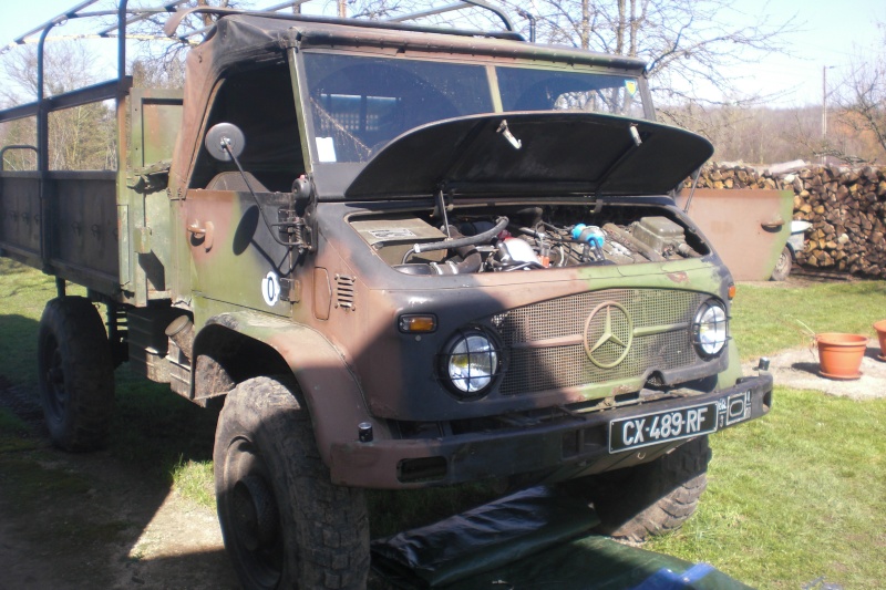

J'ai testé ce weekend en ramenant un peu de bois...
Pompe a essence  14042010
.... 4 stères de fruitier fraîchement coupé....
Et fini les désagréments à haut régime en poussée... Tout fonctionne bien... Donc, dans les chiffres, la pompe Hardi est un poil plus puissante que la Huco, mais c'est ce poil qui fait la différence....
J'ai donc une pompe Huco aspirante en 24v quasi neuve en trop.... Wink

salut les mogueurs
voila je viens de terminer la modif pompe à éssence
je vous mets donc quelques photos
je profite du retour du soleil
Pompe a essence  Cimg0030
démontage de la pompe mécanique
Pompe a essence  Cimg0031
mise en place de la pompe électrique hardi ref: 18824
sous la tole du passage des pédales
Pompe a essence  Cimg0032
confection d'une platine en alu pour boucher l'orifice
sur le bloc moteur, puis fixation avec le filtre à éssence
Pompe a essence  Cimg0033
j'ai rajouté pour la touche perso un manomètre
basse pression éssence gradué de 0 à 1 bar
Pompe a essence  Cimg0035
j'optiens maintenant une préssion constante de 0,3 bar
et tous fonction super bien
Pompe a essence  Cimg0037
