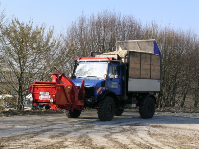

Broyeur Ducker maximum 25 cm sur U1650 : Comparable à celui de Denis mais à l'avant.

quand il roule à vide, est-ce que les roues arrière touchent encore le sol ?
stefbb
Localisation : France
Nombre de messages : 8
dechiquetage de bois pour faire des copeaux (= des plaquettes de bois) - Page 2 Empty
MessageSujet: Re: dechiquetage de bois pour faire des copeaux (= des plaquettes de bois)   dechiquetage de bois pour faire des copeaux (= des plaquettes de bois) - Page 2 Icon_minitimeMer 30 Déc 2009, 11:57
Oui, bien sur.

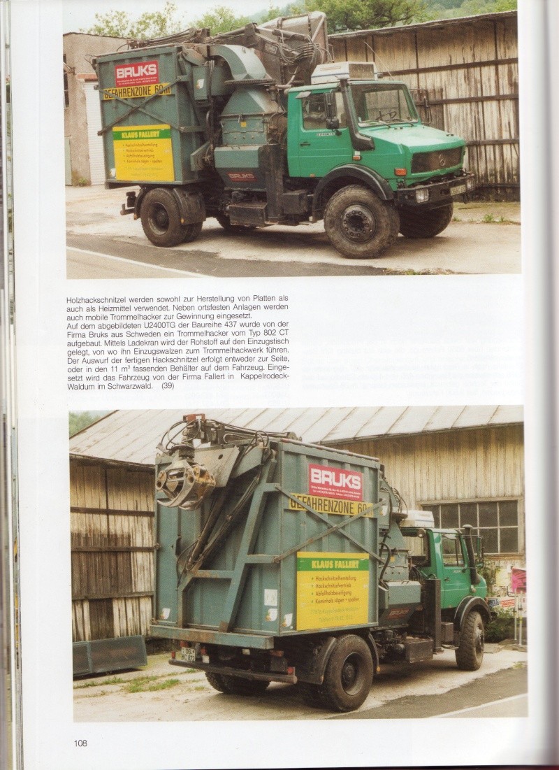

Mon Unimog préférer ! dechiquetage de bois pour faire des copeaux (= des plaquettes de bois) - Page 2 791973
Par contre celui ci il a un contre poids à l'arriére ! scratch A savoir si c'est utile :j\\\'sais pas:

Oui, mais pourquoi le 1650 bleue que j'ai montrer hier ne se léve pas malgrès qu'il n'y a pas de contre-poids ?! Question
(Le 1650 bleue je connais le propriétaire et je sais qu'il n'y a aucun contre-poids)

stefbb, est-ce que tu pourrais prendre une photo du 1650 bleu avec la benne vide ?
je suis curieux de voir
