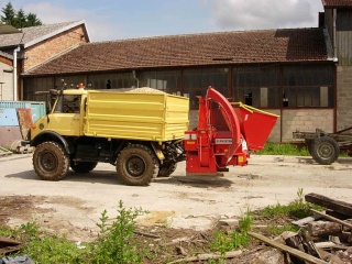

sur les photos, c'est un broyeur d'une capacité de 250mm, il faut environ 1 heure pour remplir la benne du 406 qui fait 4 m3
voici quelques photos
dechiquetage de bois pour faire des copeaux (= des plaquettes de bois) Broyeu22dechiquetage de bois pour faire des copeaux (= des plaquettes de bois) Broyeu23
dechiquetage de bois pour faire des copeaux (= des plaquettes de bois) Broyeu24dechiquetage de bois pour faire des copeaux (= des plaquettes de bois) Broyeu25

Pourquoi ne pas avoir placé la déchiqueteuse à l'avant de l'Unimog afin que celui ci soit plus équilibré?
Quelle est la marque de la déchiqueteuse? Serait ce une Farmi?
dechiquetage de bois pour faire des copeaux (= des plaquettes de bois) Empty
MessageSujet: Re: dechiquetage de bois pour faire des copeaux (= des plaquettes de bois)   dechiquetage de bois pour faire des copeaux (= des plaquettes de bois) Icon_minitimeLun 12 Jan 2009, 18:20
je me vois mal avec ce gros bordel devant le pare brise, et j'avais un relevage trois points pour l'arrière, mais pas pour l'avant
le 406 est équipé de ressorts renforcés, homologués pour 4,1T pour chaque essieu devant et derrière (1T de broyeur, 1,5T de copeaux)
le broyeur est un Pöttinger, c'est allemand
je l'ai utilisé cet après midi sur ma parcelle d'affouage, le garde forestier est passé par là, il avait des yeux comme des soucoupes !

le tube jaune qui est autour du boyau d'alimentation , c'est une commande pour arreter les rouleaux "au cas où" ?? c'est ça qui se nomme nostress sur les notices ?
ton disque agit axialement ou radialement ? il semble exister 2 procedés de broyage ?

oui, la barre jaune sert à arrêter ou à inverser le sens de rotation des rouleaux d'alimentation
les 4 couteaux sont radiaux, les copeaux passent à l'intérieur du tambour et sont centrifugés vers le haut dans la goulotte au travers d'une grille par des marteaux qui passent entre ces grilles
