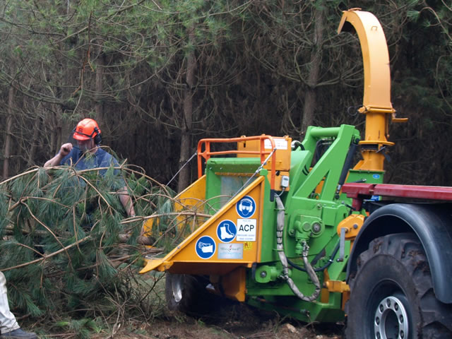

bonsoir ,sur la vidéo l unimog est un 1400 de 150cv pour la taille il faut changer les grilles , ce broyeur a la particularitée de pouvoir tourner a faible puissance
dechiquetage de bois pour faire des copeaux (= des plaquettes de bois) - Page 4 Empty
MessageSujet: Re: dechiquetage de bois pour faire des copeaux (= des plaquettes de bois)   dechiquetage de bois pour faire des copeaux (= des plaquettes de bois) - Page 4 Icon_minitimeMar 22 Mar 2011, 19:48
en effet, pour prendre du 400mm de diamètre il faut des chevaux ...
et celui-là a l'air de bien réguler pour l'alimentation
avec le mien, j'évite de terminer par un morceau de gros diamètre, car j'ai déjà eu des blocages moteur lorsqu'un gros morceau reste coincé
dans ces cas-là, je glisse aussitôt une branche plus petite
