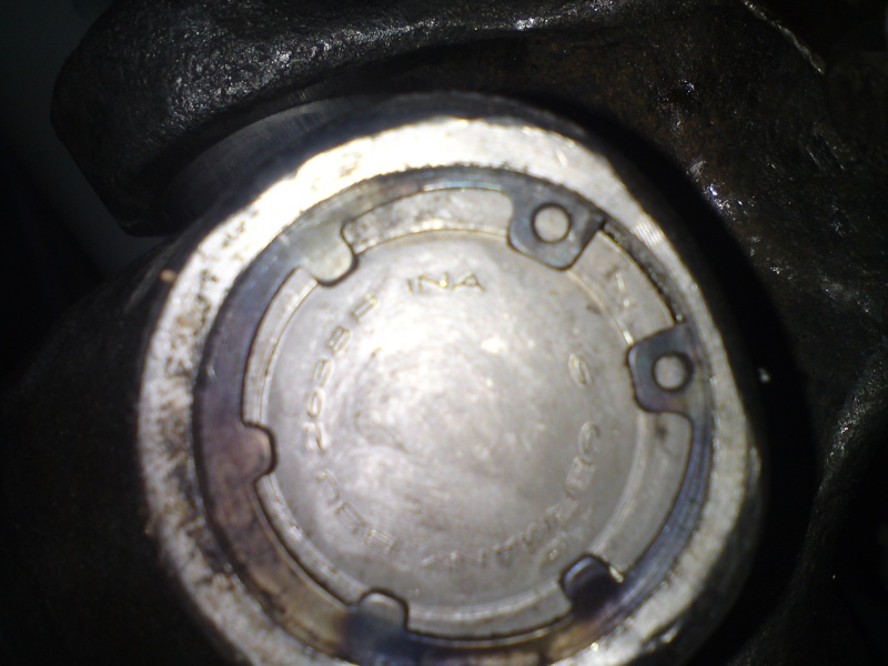

| bonsoir Gtrial, si c'est encore possible, aurais tu la référence du croisillon INA utilisé ? on ne le voit pas trop bien sur la photo |

| ref des cardans 2638p  |

| merci pour la réf. J'avais vu la photo mais mon écran n'étant pas le dernier cri, c'était un peu flou |
