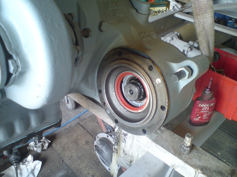

gtrial
Modéle de votre(vos) mogs : 3x 411 1x 421 1x 416 Localisation : vaucluse 84 Pays :  Nombre de messages : 392 Emploi/loisirs : trial 4x4 Année : 1960 Date d'inscription : 13/01/2009
 | Sujet: Re: une petite toilette d un 411 Mer 19 Déc 2012, 18:41 | |
| joint spy de boite a vitesse   montage de la tulipe  resultat de l outil ( pret de f..d)  outil reparer ok  |

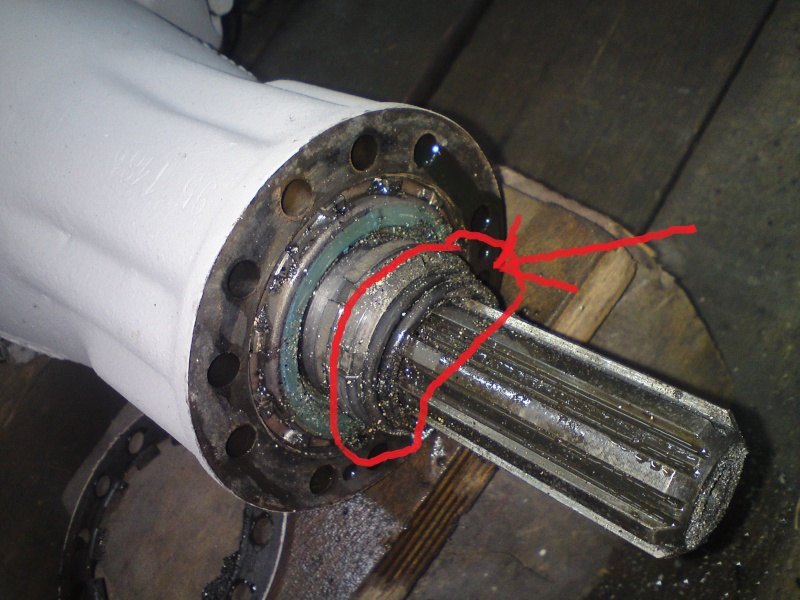

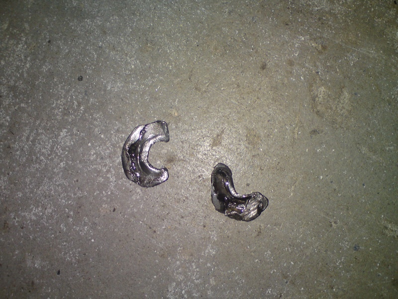

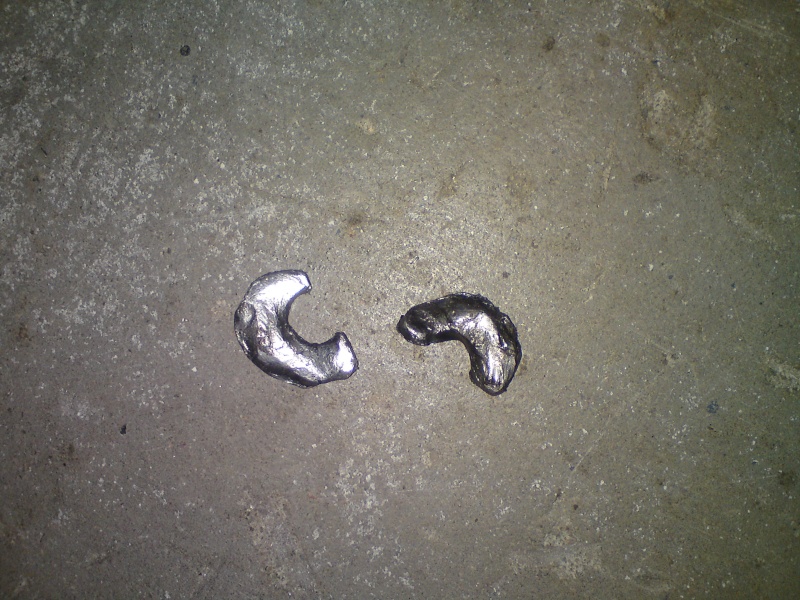

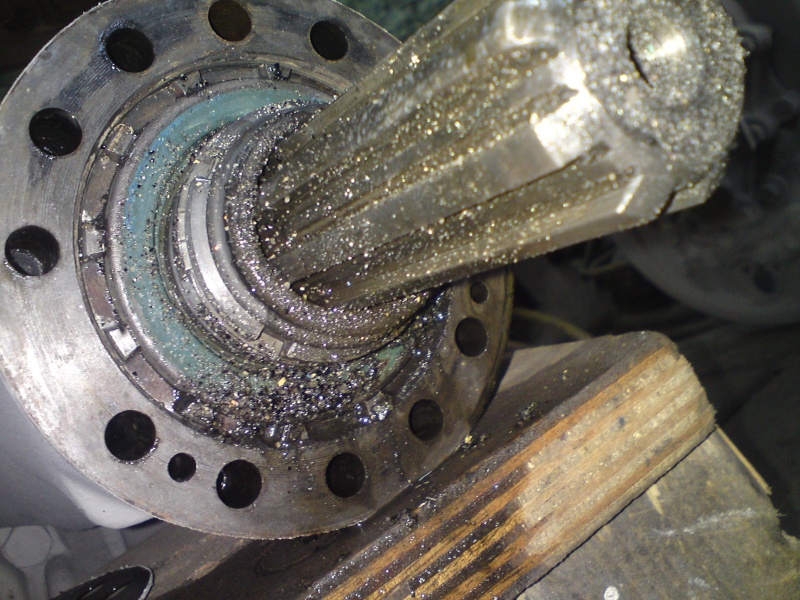

 | Sujet: Re: une petite toilette d un 411 Jeu 20 Déc 2012, 18:59 | |
| demontage des tube de pousse bonjour l etat   la trouvaille au demontage ?????   pare contre pourquoi 3 joint torique  |
 | Sujet: Re: une petite toilette d un 411 Jeu 20 Déc 2012, 20:19 | |
| Bonjour
zut! désolé pour la soudure faite en vitesse car non prévue !
ça t'a servi une fois réparé au moins?
ça vient d'où le morceau dans le pont ?? une rondelle arrêtoir de la fixation coté boite tombée dans le tube ?
à+ |
1250 de 1985 Localisation : Ardèche Pays :  Nombre de messages : 3486 Age : 33 Emploi/loisirs : chauffeur PL Prénom : Thibaut Date d'inscription : 11/04/2009
 | Sujet: Re: une petite toilette d un 411 Jeu 20 Déc 2012, 20:43 | |
| Ça ressemble plus à un maillon de chaîne broyé mais....... que ferait un maillon de chaîne dans le pont |
gtrial
 | Sujet: Re: une petite toilette d un 411 Jeu 20 Déc 2012, 21:13 | |
| je ses pas d ou sa vient  * mais trop gros pour etre la rondelle arretoire je tes reparer l outil  si tu veut je peut te le soude aux semi pour info sa marche tres bien comme elle est tien moi au jus |
Modéle de votre(vos) mogs : 404SE 2.8L INJECTION Localisation : Rillieux-la-Pape Pays :  Nombre de messages : 1124 Age : 63 Emploi/loisirs : ballade et trial Prénom : Philippe Année : 1962 Date d'inscription : 17/02/2009
 | Sujet: Re: une petite toilette d un 411 Ven 21 Déc 2012, 16:40 | |
| Sur mon 404 il y a aussi des joints torique a cet endroit ?? Je ne connais pas leur utilité.Peut être pour garder de l'huile sur les cannelures... Les bouts que tu as trouvé ne provienne pas d'une plaquette arrêtoire coté boite?? J'ai aussi fait la même trouvaille avec une tête de vis en plus. Vérifie quand même le serrage des vis du cardan.Sur le mien elles étaient toutes desserrées. |
