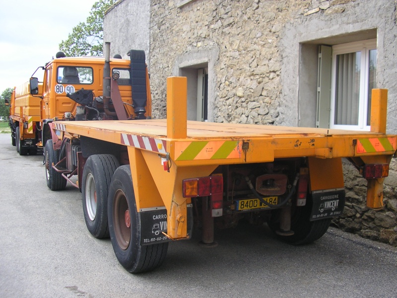

| Pour exemple les THOMAS Alpiroute 6x6 sont montés en 365/80 R 20 ( ex 14.5 R 20 ) prolil routier ![des pneus route pour préserver ses XZL P1010014](https://i.servimg.com/u/f49/13/59/36/27/p1010014.jpg) |

| Je ne veux pas dire, certainement efficace mais sur un mog, vraiment pas beau |
| ![Aller en bas](https://2img.net/i/empty.gif) | | phil 11
![phil 11](https://2img.net/u/3415/78/01/74/avatars/235-99.jpg)
300 Localisation : 11700 PEPIEUX Pays : ![france france](https://i.servimg.com/u/f63/13/43/24/26/france10.jpg) Nombre de messages : 2897 Age : 65 Emploi/loisirs : Vigneron Prénom : philippe Date d'inscription : 17/02/2009
![des pneus route pour préserver ses XZL Empty](https://2img.net/i/empty.gif) | Sujet: Re: des pneus route pour préserver ses XZL Mer 21 Sep 2011, 21:22 | |
| Pourtant , c'est ceux-là que je vais monter sur le 1300L |
