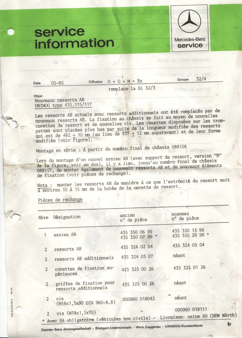

pour phil ou d autres qu il veule mettre des ressorts ar plus gros pour un tonnage superieur[img]nouveaux ressorts ar  Img_0097[/img]

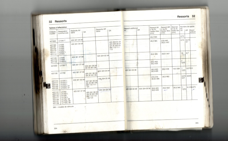

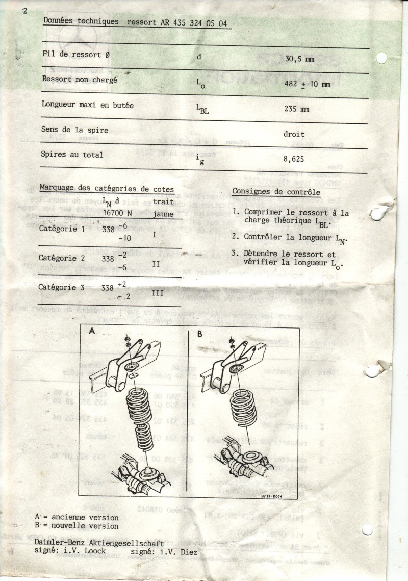

[quot [img]nouveaux ressorts ar  Img_0098[/img]

la gamme 427 437[img]nouveaux ressorts ar  Img_0099[/img]

Merci Roger
Trop bien la Bible nouveaux ressorts ar  63835
nouveaux ressorts ar  Empty
MessageSujet: Re: nouveaux ressorts ar    nouveaux ressorts ar  Icon_minitimeMar 21 Déc 2010 - 12:47
de rien phil, le ressort maxi que j ai trouvé est de 30.5, mais je pense que tu mettre les petits ressorts a l intérieur et la je pense que le balan finito
MessageSujet: Re: nouveaux ressorts ar    nouveaux ressorts ar  Icon_minitimeMar 21 Déc 2010 - 13:35
sur mon 2150 qui était en 12T en Angleterre, les spires avant font 30.5 mm, un peu plus de 7 tours
et les arrière 30 mm, un peu plus de 7 tours également
à l'arrière il y avait des ressorts intérieurs presque aussi longs que les extérieurs, que j'ai remplacés par des ressorts plus fins et plus courts, juste pour la fin de course
chargé avec les pleins, il devrait faire 4.4 T devant et 5.3 T derrière: peut-être il vaudrait mieux inverser les ressorts ?

Sur mon 2150 les références ne sont pas les même à l'avant et à l'arrière .
ressort AV : A 425 321 08 04
ressort AR : A 435 324 06 04
compenssateur : A 435 324 00 06

je suis allé regarder dans le manuel d'atelier, il donne un poids total autorisé en charge de 8,5T.
Pour info le diamètre du fil des avants est donné à 29,7 mm et les arrières à 27,8.
Jean luc, j'ai une ref pour des additionnels arrières pour les 425 (425
324 0206), ça doit bien exister pour les 427.
didier
Nombre de messages : 5766
MessageSujet: Re: nouveaux ressorts ar    nouveaux ressorts ar  Icon_minitimeJeu 23 Déc 2010 - 19:49
Merci, il y a de fortes chances que ce soit la même ref
a 29.7mm , tu dois déjà être au plus fort
MessageSujet: Re: nouveaux ressorts ar    nouveaux ressorts ar  Icon_minitimeJeu 23 Déc 2010 - 20:03
j'ai regardé sur EPC Mercedes, mes ressorts avant sont bien référencés: 437 321 05 04
mais pas trouvé la référence pour les arrières ...
