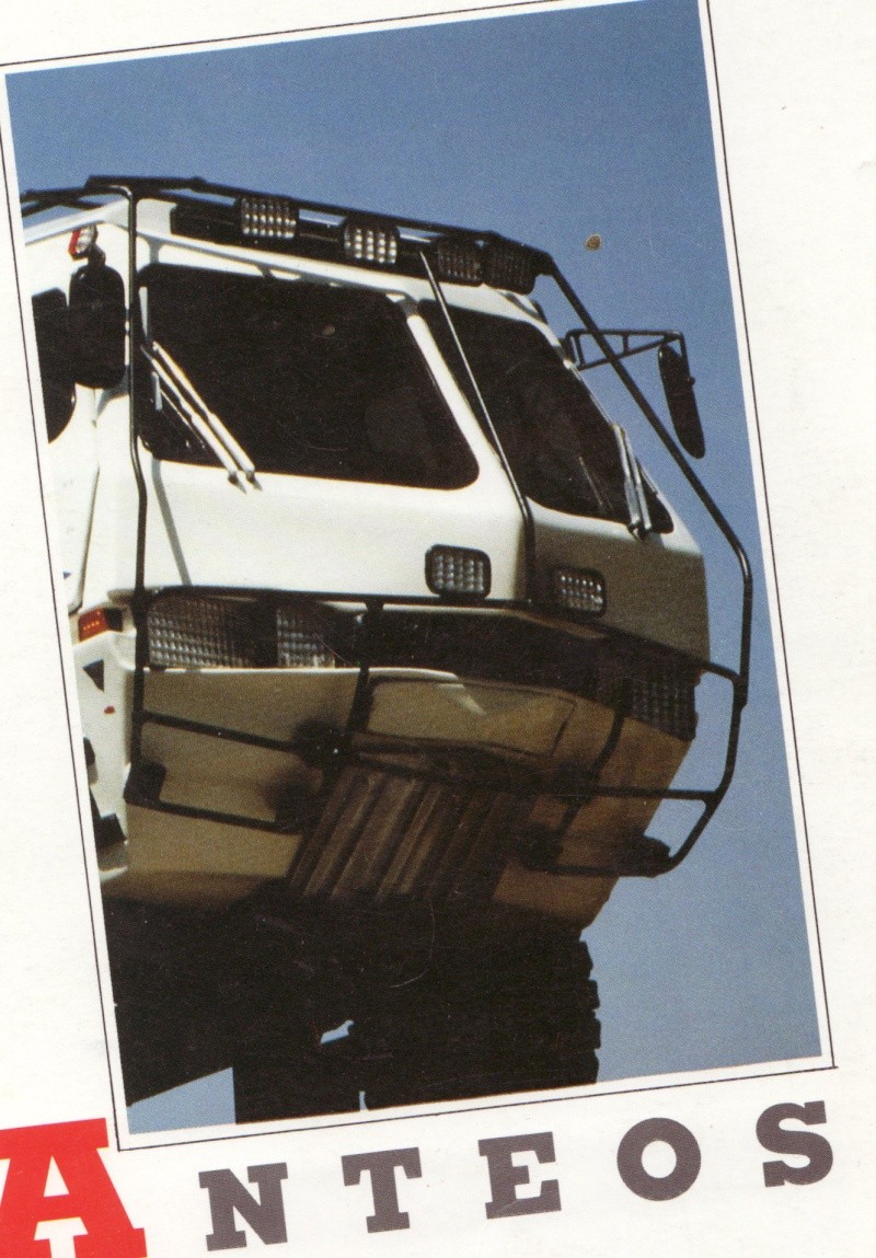

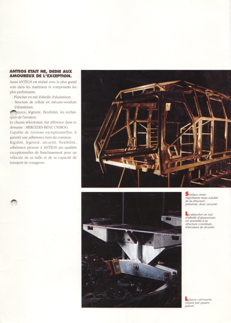

pour les cellules pensaient a l anteos est ces cousins d air laterale, ou plus simplecomme certaines carrosseries lourdes a des gros silemblocs
tarage des ressorts Empty
MessageSujet: Re: tarage des ressorts   tarage des ressorts Icon_minitimeMar 15 Juin 2010, 15:19
anteos ? kezako ?
c'est monté sur silent blocs, mais les deux fixations sont entre les longerons du châssis (écartement environ 60 cm), ce qui fait que lors de débattements latéraux l'effort sur une fixation en traction est énorme, l'autre est en compression
si la cellule fait 1T, avec un centre de gravité environ 50 cm au-dessus des fixations, ça fait un couple de plus de 500 mkg, multiplié par le nombre de g lors d'un changement d'assiette ... ça ne m'étonne pas que ça casse
je réfléchis à deux silentblocs supplémentaires, entre le faux-châssis et les tôles verticales qui tiennent les fixations supérieures des ressorts, donc à l'extérieur du châssis
MessageSujet: Re: tarage des ressorts   tarage des ressorts Icon_minitimeMar 15 Juin 2010, 17:43
voici anteos[img]tarage des ressorts Img_0074[/img]

les details principaux[img]tarage des ressorts Img_0075[/img]

si tu fais anteos sur gogle image ,l anteos est la, maintenant il est enfibie
