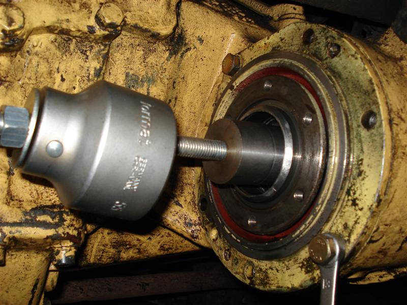

après démontage , quelques détails de plus , utiles peut etre pour les suivants !
l'outillage : une clé de 17 modifiée pour extraire la vis de fixation de la noix cachée sous la prise de pdf !
des vis M10 30 pour immobiilliser le boitier de roulement si on ne désire pas le déposer avec la tulipe ! (Etienne lui préfère déposer ) sans ces vis les 2 vis d'origine à tete fraisée se détruisent !
Changement joint spi boite de vitesse vers pont avant - Page 2 0mediu10
la clé pour serrer et resserrer l'écrou à encoches (version artisanale )
Changement joint spi boite de vitesse vers pont avant - Page 2 1acrou10
l'outil utilisé pour reposer la tulipe , la douille est en M42 intérieur et 45,8 maxi extérieur
Changement joint spi boite de vitesse vers pont avant - Page 2 4t10
En position sur l'arbre de sortie , on voit aussi les vis qui immobilisent le boitier
Changement joint spi boite de vitesse vers pont avant - Page 2 3t10
ici en position "poussé" avec la douille de 55 qui sert d'entretoise
Changement joint spi boite de vitesse vers pont avant - Page 2 2t10
une idée pour déplacer le pont sans le faire choir sur le mécano ! une sécurité peut etre rajoutée en passant une sangle au dessus de l'arbre de pdf !
Changement joint spi boite de vitesse vers pont avant - Page 2 5pont10
j'oubliai! quand on remonte et réengage le pont sur la boite ,il faut repositionner au départ toutes les vis sur la noix , meme celles qui genent la mise en position!!
Sinon Changement joint spi boite de vitesse vers pont avant - Page 2 334460 il faut redéposer !pour les remettre !
