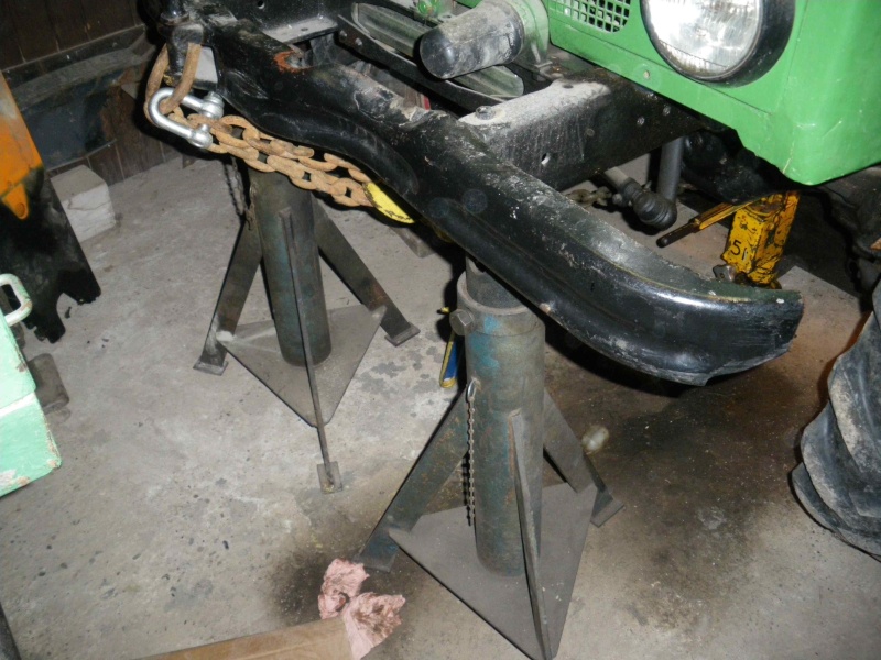

1 - soulever le mog sur des petites chandelles
Changement joint spi boite de vitesse vers pont avant 01_sou10

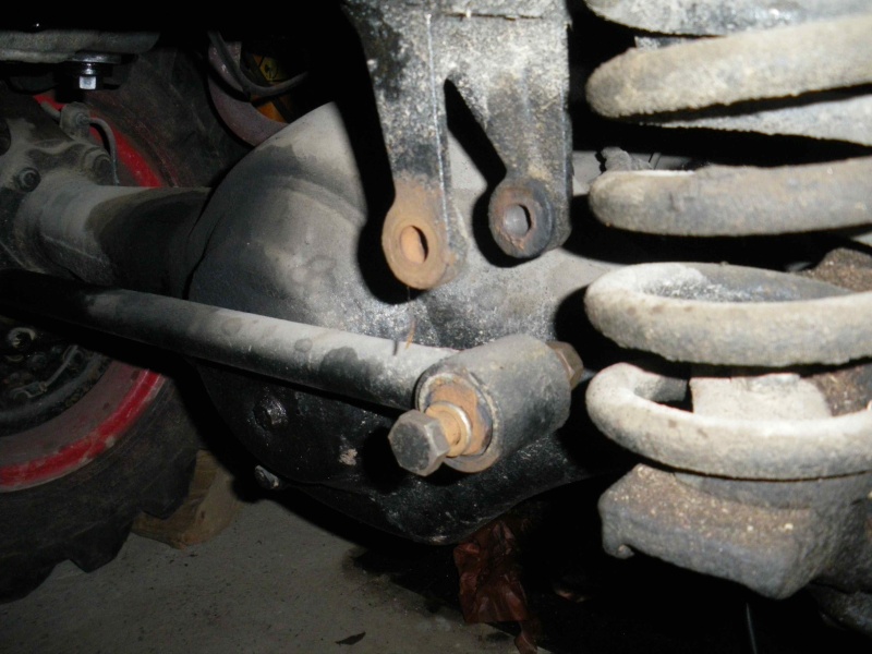

4 - désaccoupler la barre de blocage du pont avant
Changement joint spi boite de vitesse vers pont avant 04_das10

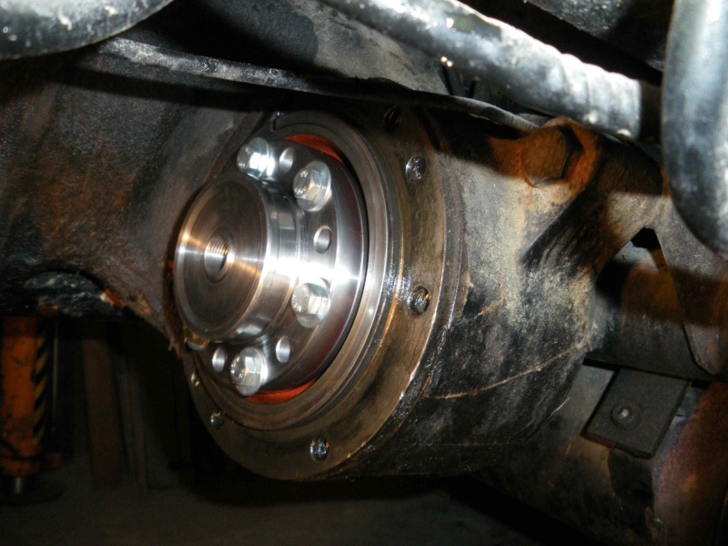

11 - enlever écrou cranté
Changement joint spi boite de vitesse vers pont avant 11_enl10
12 - pose extracteur
Changement joint spi boite de vitesse vers pont avant 12_pos10
13 - extraction tulipe
Changement joint spi boite de vitesse vers pont avant 13_ext10
14 - tulipe enlevée
Changement joint spi boite de vitesse vers pont avant 14_tul10

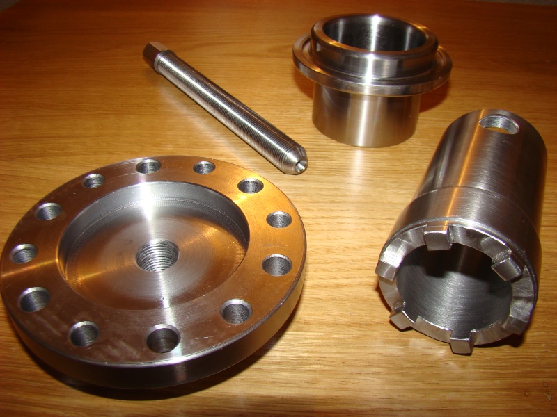

Mon mog était bloqué 2 mois quand même, le temps de faire les outils .....
j'avais déjà effectué la même opération sur mon 421 précédemment, mais pour la comparaison ..... la tulipe du 421 s'enlève bien plus facilement avec l'extracteur du 406 et pour la repose, ça s'est fait à la main, alors que pour le 411 il faut l'outil pour extraire et l'outil pour reposer la tulipe, car ça ne rentre pas facilement ...... et taper dessus au maillet j'ai préféré éviter, de peur de casser un roulement ou autre chose .....
J'espère que ça servira à d'autres .....
Egalement, mercedes ne vend plus le joint spi du 411, on le trouve chez mogparts qui en a fait refabriquer spécialement. Celui de la photo n'est pas celui que j'ai remis, je ne l'avais pas photographié. J'ai repris la même photo que celui que j'ai enlevé ... mais ça ne change rien ...
pour le 421 (boite G) il faut cet outil

merci Sprinder, j'ai essayé de faire une notice comme j'aurai aimé en trouver une lorsque ça m'était arrivé, bien que j'ai eu de bons conseils d'unimog maniaques en son temps.
Fabien, pour le temps passé, à vrai dire ça aurait pu être fait en une petite après midi si j'avais eu les outils qu'il fallait tout de suite et si j'avais pu le faire dehors sous le soleil. Or je l'ai fait dans le garage, ce qui m'a bloqué la porte durant tout le temps ou je n'avais pas l'outillage. Mais maintenant que j' y repense , la vis de la barre stabilisatrice était grippée, j'ai bien mis deux heures à la faire sortir, j'ai cru que la clé à choc allait me la faire éclater car le caoutchouc du silenbloc faisait tampon en + !!! dingue ....
Malheureusement le garage unimog n'avait plus l'outillage nécessaire à me prêter, ils m'avaient prêté celui du 421 (sympa à eux) mais ils n'avaient plus celui du 411, le + difficile à démonter/remonter.
Mais Mathieu m'a fabriqué ces outils sur les mesures que j'ai données, dépense dont je me serai bien passé et encore il m'a fait un prix d'ami car j'ai du faire refabriquer deux outils car j'ignorais qu'il fallait l'outil pour reposer la tulipe... mais bon, c'était ça ou le mog restait en rade et le bois aussi. Le 421 ne roule pas encore. Pour le remontage l'outil est légèrement trop petit donc je n'ai pas pu le visser entièrement sur l'axe fileté, mais heureusement, ça a tenu ... pas évident de faire fabriquer des filetages à distance ....

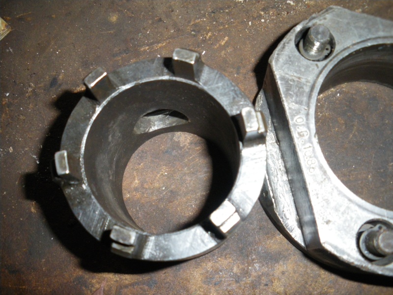

voilà les outils spéciaux du 411 qui s'étaient vendus récemment sur la baie allemande à 510 euros (et encore le vendeur précisait que les outils étaient très usés) , ( du prix là je n'en étais pas loin avec ce que m'ont couté les miens)
Changement joint spi boite de vitesse vers pont avant Unimog20

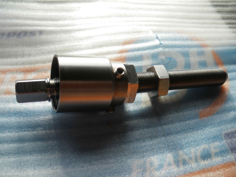

et il y a le fameux outils que j'ai du faire refaire à notre façon, comme j'ignorais au départ à quoi servait la partie centrale ......
Changement joint spi boite de vitesse vers pont avant 2009-110

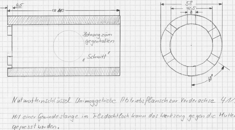

allez, vu l'enthousiasme général, voici quelques plans qui m'ont aidé pour confectionner l'outil et trouvé sur le net allemand
1 - extracteur de tulipe
Changement joint spi boite de vitesse vers pont avant Abzieh10
2 - ouverture écrou cranté
Changement joint spi boite de vitesse vers pont avant Zeichn10

merci denis et sepele,vous avait lu dans mes pensées.merci pour le plan de l'outil c'est bien pour ceux qui peuve les reproduires.
je sais que c'est du boulot mais on pourrait avoir des photos d'outils avec les cotes sa serait genial.

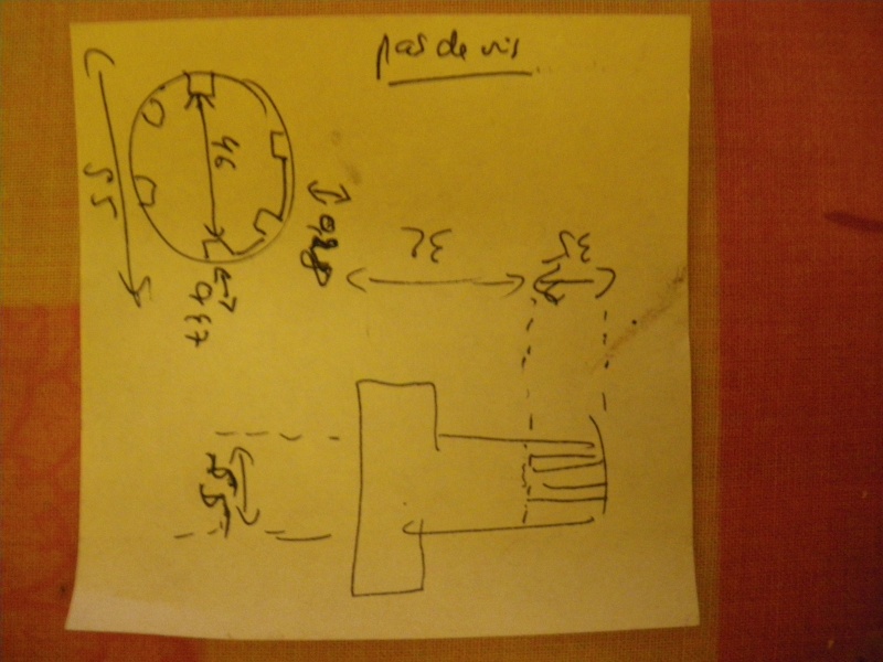

Peux-tu nous indiquer les dimensions du filetage de l'arbre sur lequel vient se visser l'outil à reposer la tulipe ? A défaut de cet outil, penses-tu qu'en chauffant la tulipe , elle puisse etre reposée sans douleur?

la vis centrale de l'extracteur a morflé tellement c'était dur à revisser et j'ai eu peur que ça ne cède puisque ma vis centrale ne rentrait pas entièrement sur l'axe, je n'ai pu faire que 3 ou 4 tours ...... cheers heureusement ça a tenu car si j'avais pété le filetage Crying or Very sad .. donc la chauffer je n'ai jamais essayé cette méthode mais si tu dilate la tulipe, au lieu de coincer à l'intérieur, elle coiincera à l'extérieur .... enfin je peux me tromper je n'ai pas essayé.
pour les dimensions, sprinder, les miennes sont moins bien reprises que par un dessinateur industriel (je ne suis pas un pro de dessin technique, ça avait fait rigoler Mathieu) mais ça m'a servi à faire confectionner l'outil ..... si je retrouve ;... mais oui les voici
en haut, le filetage de l'axe, et en bas l'écrou cranté ... attention au filetage, le mieux serait d'acheter un écrou cranté neuf pour modèle et de le refaire sur cette base là (si quelqu'un en refait un je suis preneur car le pauvre Mathieu a d'autres soucis actuellement, j'ai acheté l'écrou mais je crains qu'il n'ait d'autres choses à régler que de refaire la partie centrale de mon outil de repose)

dimensions de la tulipe ..... faut que la tige filetée rentre dans la tulipe pour refermer (sinon ça ne serait pas marrant)

Changement joint spi boite de vitesse vers pont avant Mon_ou10
avouez ça ressemble bien à l'original
Changement joint spi boite de vitesse vers pont avant 406_5810
oups c'est pas celui là mais ça ressemble, et celui du 421 (photo du net)
Changement joint spi boite de vitesse vers pont avant Werkze10

Sprinter 83 on en avait déjà parlé , là
https://www.unimog-mania.com/mecanique-f10/u421-joints-boite-de-vitesse-t1096-18.htm?highlight=boite+spi
la tulipe rentre serrée sur l'arbre et sous le roulement !! toute chauffe ou refroidissement rendrait le montage peu possible .
Changement joint spi boite de vitesse vers pont avant 09101804485645864666202
Nombre de messages : 1455
Age : 72
Prénom : Henri
Année : 1971/ 1966 / 1972
Changement joint spi boite de vitesse vers pont avant Empty
MessageSujet: Re: Changement joint spi boite de vitesse vers pont avant   Changement joint spi boite de vitesse vers pont avant Icon_minitimeJeu 04 Mar 2010, 20:10
Merci Sepele pour ces précisions....
Age : 72
Prénom : Henri
MessageSujet: Re: Changement joint spi boite de vitesse vers pont avant   Changement joint spi boite de vitesse vers pont avant Icon_minitimeJeu 04 Mar 2010, 20:14
Tu as raison Fred.
J'avais zappé le coup du roulement par dessus.

bjr sepelle j'ai le meme probleme que toi mais sur mon 406 je me suis renseigne chez mercro il m'ont dit que j'avais simplement besoin de la cle a ergots et que le reste sortait tout seul moi c'est une boite serie f par contre je ne sais pas si mercedes ajaccio possede cette cle qu'en penses tu toi merci a+
MessageSujet: Re: Changement joint spi boite de vitesse vers pont avant   Changement joint spi boite de vitesse vers pont avant Icon_minitimeJeu 08 Avr 2010, 18:27
je confirme ce que t'a dit merco pour la boite G ..... mais la boite F de mon 411, crois moi, ce n'était pas comparable !!!! d'ailleurs même la clé à ergots n'est pas la même ...
Pour la boite F, les outils ne sont plus vendus ... pour la boite G merco les vends encore, d'ailleurs, dès que j'ai des sous, je me la paye, pour pas me retrouver dans 10 ans avec le même soucis que mon 411, à savoir, que la clé ne se vend plus .... Et renseignement pris, en allemagne la clé est plus chère qu'en France .... va comprendre !!!

je viens de trouver la même manipulation pour la boite F d'un 411 sur un site allemand, les images parlent d'elles même !!! et en lieu et place de l'outil, le gars a repris une vieille tulipe de boite de vitesse pour en faire son extracteur (quand on en a une)
voilà le lien
http://home.in.tum.de/~jehle/404_Getriebe/
