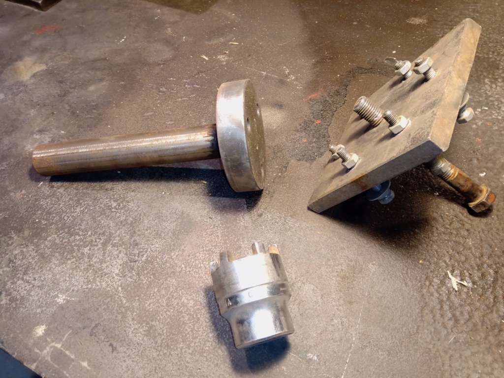

| Bonjour à tous,. J'ai acquis un 401, plutôt en bon état mais je dois changer le fameux joint spi de sortie de boite vers le pont avant. Comme je suis en Corse, bien entendu rien n'est simple Je ne sais comment aborder le sujet mais je voulais savoir si un membre pouvait me prêter ou me louer les outils spéciaux nécessaires à la manip. Je sais que cela va vous demander (si vous quelqu’un acceptait de me les envoyer) un déplacement à la poste mais bien entendu je prendrai tout à ma charge. Je pourrais même laisser un chèque de caution ou cas ou ...... Pour vous remercier, j’aurais grand plaisir à vous envoyer quelques spécialité Corse si vous aimez bien entendu  En vous remerciant de l’intérêt porté à ma demande, Antoine Chioso 7 |

| Perso, j'avais bricoler une douille pour dévisser l'écrou crénelé. Je peux te l'envoyer si tu ne trouves personne qui aie l'équipement ad hoc.

j'ai retrouvé le kit , l’extracteur , la clé pour déposer l'écrou et l'embout pour reposer ! çà fait presque 5kg !
la clé pour l'écrou crénelé est visible dans les messages de dépose , elle ne prend que sur 2 créneaux , celle de Ben est surement mieux !

| Voici ce que je peux te prêter. C'est très rustique, mais dans mon cas, avec un peu de soin, ça m'a suffit.  |

| Merci Ben,
Je vais tenter d'y arriver avec les outils que Fred m'envoie.....

Pour le joint spi c"est bien le 123 ???? |

| Bonjour
oui ! mais attention il me semble qu'il faut un spi en silicone , le spis normaux ,ça tient pas
ceux de mogparts doivent etre ok
à+ |
Chioso7i
Modéle de votre(vos) mogs : 401 101 Localisation : Corse Pays :  Nombre de messages : 58 Age : 41 Prénom : Antoine Année : 1954 Date d'inscription : 19/10/2021
 | Sujet: Re: Tulipe vers pont avant'appel au peuple d'unimogeurs" Mer 01 Déc 2021, 15:56 | |
| Ok
J' ai vu que la référence silicone était MVQ c 'est correct ??
Je dois changer les roulement et les joints spi de la prise de force . c'est mieux si je prends des silicones ?
Modéle de votre(vos) mogs : 411 Localisation : 09 Nombre de messages : 7609 Prénom : fred Année : 61 Date d'inscription : 08/01/2009
 | Sujet: Re: Tulipe vers pont avant'appel au peuple d'unimogeurs" Mer 01 Déc 2021, 17:27 | |
| Bonjour le silicone sur la sortie de bte c'est peut être à cause de la vitesse de rotation ? sur la pdf , apparemment c'est du joint classique! à+ |
411 112 + 411 119+ 421 141 Localisation : VOSGES Pays :  Nombre de messages : 1493 Prénom : Gérard Année : 1961 / 1964 /1980 Date d'inscription : 09/04/2011
 | Sujet: Re: Tulipe vers pont avant'appel au peuple d'unimogeurs" Jeu 02 Déc 2021, 04:11 | |
| fred a raison sur la pdf, c'est du joint classique mais sur les sortie de boite ils sont spécifiques et ils ont une couleur différente pour identifier l'avant de l'arrière afin de respecter le sens de rotation et renvoyer l'huile dans la boite pour la garder dedans. |
