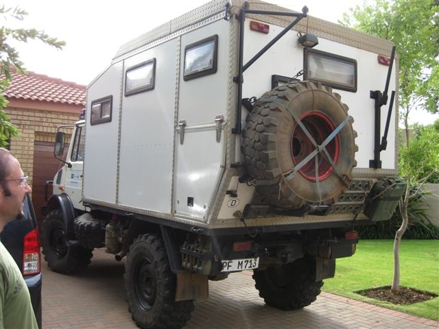

Une simple question : Ou est placée ta sortie d'échappement ?

Comme le demande Phil, où se trouve la sortie d'échappement, ça peut être une des raisons de la surchauffe de l'ensemble pneu, jante, bloc de frein.

Hello,
Merci pour cet éclairage. Effectivement le silencieux est placé juste derrière la roue arrière gauche. Mais c'est la conception d'origine je crois .....
Problème Roulement / Eclatement Pneu Arrière gauche U1300L Echapp10

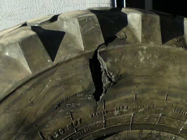

PS : pour le fun des photos de mes 2 pneus Continental explosés (alors que je roulais sur une bonne route en goudron) : vous avez une idée de la cause de tels éclatements à cet endroit là
Problème Roulement / Eclatement Pneu Arrière gauche U1300L Tire110
Problème Roulement / Eclatement Pneu Arrière gauche U1300L Tire210

salut Cedric
C'est quand meme bizarre , pile-poile au meme endroit Question
Je pencherais plutot sur la sortie du pot d'échappement. scratch
A plus YVAN

cedric a écrit:
Hello
Une question de plus pour m'aider à comprendre mon problème de pneus et d'accoups en vitesse de croisière : Faites-vous équilibrer vos roues lorsque vous avez des pneus MPT radiaux (tels que Continental MPT81 ou Michelin XZL) ?
Et au fait : poids maxi que peut suporter le toit de la cabine avant ???
Cedric
Salut Cedric,
Je n'ai aucune idée de la résistance du toit, mais certain ont monté une galerie (20 ou 30kg) et porte une roue de secours (100kg) et une cantine (50kg). Disons que je tablerai sur 200KG réparti 4 ou 6 attaches.
En ce qui concerne l'éclatement de ton pneu, je pense que cela est du à ton échappement qui est trop prêt de la roue. Le copain qui a un 1300L a fait passer l'échappement dans le chassi et jusqu'à l'arrière du camion. Je vais faire la même modif car je soupçonne que c'est aussi la cause de la panne de mon réducteur arrière gauche.

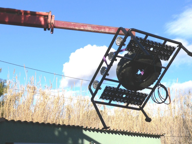

Salut Cedric , concernant le poids supporté par la cabine , je ne sais pas trop ;
Par contre j'ai fait une galerie ( tubes diam 60mm ), fixée sur quatre points , avec caoutchoucs amortisseurs .
Problème Roulement / Eclatement Pneu Arrière gauche U1300L P1090710
Cette galerie supporte la roue de secours , deux plaques de désensablage , cinq malles de fringues et divers pas trop lourd et deux jerricans de vingt litres gasoil .
Problème Roulement / Eclatement Pneu Arrière gauche U1300L P1090810
Pour le moment ça tiens le coups , rien ne bouge , sur les pistes et même sur la tôle ondulée .
Problème Roulement / Eclatement Pneu Arrière gauche U1300L Petit_10
Galerie brevetée Berber ; copie autorisées .

sur la galerie, tu mets la roue complète, ou juste un pneu ?

A priori, moi je vois la jante avec... sur la photo en "levage"...
Problème Roulement / Eclatement Pneu Arrière gauche U1300L Empty
MessageSujet: Re: Problème Roulement / Eclatement Pneu Arrière gauche U1300L   Problème Roulement / Eclatement Pneu Arrière gauche U1300L Icon_minitimeSam 01 Aoû 2009, 12:11
oui, mais c'est bien ce qui m'inquiète: berber est une belle bête, mais je ne le vois pas monter une roue de 150kg sur la galerie
ou alors, c'est le portique avec un palan pour la moto à l'arrière qui peut servir aussi pour la roue ?

Bravo Kate tu as l'oeil .
Je met la roue complete . J'ai une potence amovible pour la descendre et la remettre en place .
Potence qui me sert également pour la moto , a l'arrière .
A plus , Berber

Un grand merci pour toutes vos reponses.
Plutot que de changer le parcours de l'échappement, je vais l'habiller d'écran thermique afin que l'ensemble de l'axe arrière + moyeu + roue-pneu arrière gauche soient bien protégés.
Et je vais sans doute changer mes ressorts arrières car j'ai remarqué que le plateau est régulièrement plus penché sur la gauche, donc j'imagine que cela fait encore plus de poids sur la roue arrière gauche....
On verra après si je peux mettre plus de poids sur la galerie (d'origine militaire) à l'avant gauche.
Cedric
Problème Roulement / Eclatement Pneu Arrière gauche U1300L _dsa9010
Problème Roulement / Eclatement Pneu Arrière gauche U1300L Img_3010
Problème Roulement / Eclatement Pneu Arrière gauche U1300L Verti10

Salut Cédric,
Il est strès ympa ton camion. On voit bien que l'échappement est très prêt du pneu... C'est le premier que je vois comme ça. Pour un bon chaudronnier ce n'est pas un gros boulot que de faire cheminer le pot par le centre du chassis. Le copain du 1300L a changé les quatres ressorts, du coup le camion a une bien meilleur assise, le cul un peu en l'air.... ne riez pas!!!
Je te trouve une photo
Cordialement
Jean-Marie

d'accord avec Jean Marie: si tu entoure le pot d'un écran thermique, les calories qui partent par la tôle vont rester dans les gaz d'échappement, et ça sera encore plus chaud à la sortie ...
il vaut mieux rallonger le tube de sortie, pour qu'il débouche soit vers le haut au-dessus de la cabine soit vers l'arrière après la roue
