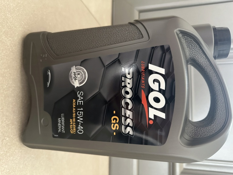

Bonjour Fred,
Merci de ton aide rapide j’apprécie. Il s’agit bien d’une cartouche vissé j’ai une Man W712/4. Pour l’entretien il a été stocké 7 ans par l’ancien proprio qui l’a démonté et qui ne savait pas le rassemblé. Il l’a sablé métallisé avant de fermer son entreprise. Il m’a demandé de lui racheter pour mes travaux et je construit des voitures de courses il a pensé aussi à moi. Je préférais démonté le carter plus tard ci possible quand j’aurais la dalle d’ici quelques semaines. D’ailleurs on peux démonter que le carter ou il faut aussi démonter les carter de distribution!? Et pour la boîte? Tu met un huile spéciale ou les ponts? Batterie 100Ah?
Bonjour à tous - Page 3 Img_1514

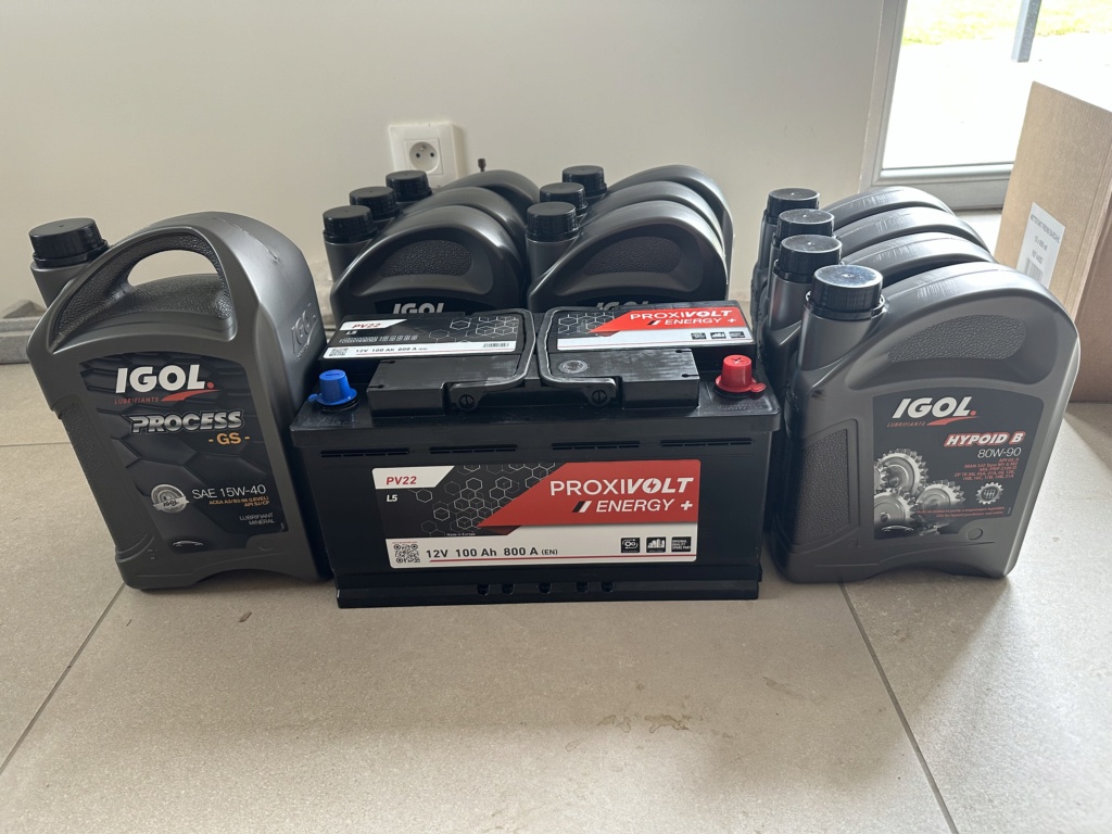

Voici ce qui correspondrait et qu’il m’on donné. De la 15w40 qui est peux détergente pour le moteur avec le filtre à huile vissé. De la 80w90 pour la transmission. Le gas m’a dit qu’il valait mieux une 80w90 que une 75w80. Les huiles multigrades serait plus fluide que une mono grade. Le 80 pour avoir le graissage a froid et le 90 pour avoir presque la même viscosité a chaud que la SAE 80. Il dit aussi que ci la transmission a un peux de jeux par rapport à l’usure le fait qu’elle soit un peux plus épaisse rattrape les jeux. Que en pensez vous? Je peux toujours changer les bidons ou la batterie ci ça ne correspond pas.
Bonjour à tous - Page 3 Img_1517
Bonjour à tous - Page 3 Img_1515
Bonjour à tous - Page 3 Img_1516

c'est sur qu'avec une batterie pareille il va démarrer sans rechigner!
je mets de la 75/80 car elle est plus fluide , en hiver avec de l'huile épaisse et froide le mog il perd 20ch Razz mais le fait de respecter la préconisation d'époque est une bonne solution aussi !
On épaissit en effet les huiles sur les transmissions fatiguées avec des syncros malades ! sur les 2cv il s'y rajoute en mélange de l'huile de chaine de tronçonneuse ;ou de la 140 w !

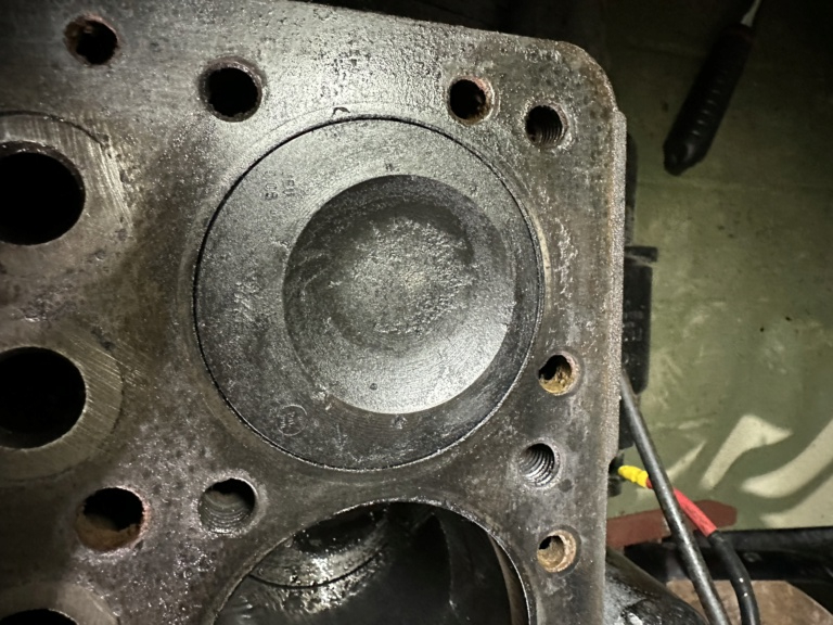

La pompe est chez un diéséliste. J’ai profité pour voir le joint de culasse et les problèmes continu… l’injecteur 1 n’a pas dû fonctionné et surchauffe voici le résultat:
Bonjour à tous - Page 3 Img_1715
Bonjour à tous - Page 3 Img_1713
Bonjour à tous - Page 3 Img_1714
