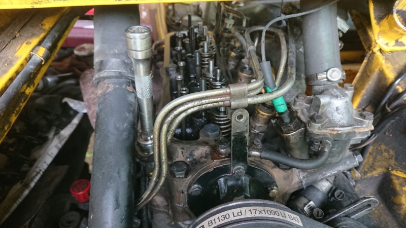

l'avantage  n’est pas le bouclage mais le temps de réaction!
avec le calorsat à l'entrée du bocal ! le t....eee ...mmm.......ppp.. qu'il réagisse le liquide monte à 90..100° ce qui cause des frayeurs pour le jdc et finit par avoir sa peau!!
normalement avec les "nouveaux ponts " tu devrais déjà avoir ce montage , ce doit être un gros mix de diverses époques ton 411
moi jai des nouveaux ponts sur le 411 est j'ai pas ce montage............

Sur mon 411.119 de 1972, j ai visiblement le calorstat avec retour. Il y a 8 ans, il s est bloqué. J ai remplacé le clapet thermostatique. C est le meme que les Land. Et effectivement, a partir de 60 - 70°C cela ouvre rapidement le passage au radiateur.
Ca passe d ailleurs juste avec cette dérivation. J ai du meuler l attache de tension de la Dynamo est changeant de courroie (1090mm photo a D au lieu des 1100, photo a G, car la dynamo touchait la carrosserie)

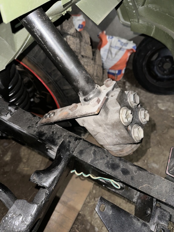

Le gas à qui j’ai racheté était serrurier. Il avait souder des pattes pour fixer un verrins à l’arrière et la colonne de direction bricolé pour mettre un boîtier orbitrol au bout. Il faut une liaison mécanique. Le boîtier il la jeter avec la cabine d’origine… qu’il avait refaite à neuve…
Dans le lot j’ai récupéré un châssis 411 boîte moteur boîtier qui devait être complet. Je l’ai récupéré il a 2j. C’est un fulmina en pièces non complet et sans colonne…
Donc si tu sais où je peux trouver ça je suis preneur sinon je vais être bloqué pour la suite…
J’ai essayé de commander le kit chez ahs hydro pour le verrin impossible de commander sur le site pour la France…

Pfief semble récupérer démonter revendre entier ou en kit nombre 411, il peut avoir çà un jour ou l'autre !
Effectivement ta direction sans liaison mécanique ! c'est chaud !

Impossible de trouver un boîtier de direction ZF pour finir l’unimog… vraiment pas une petite idée!? 🥹

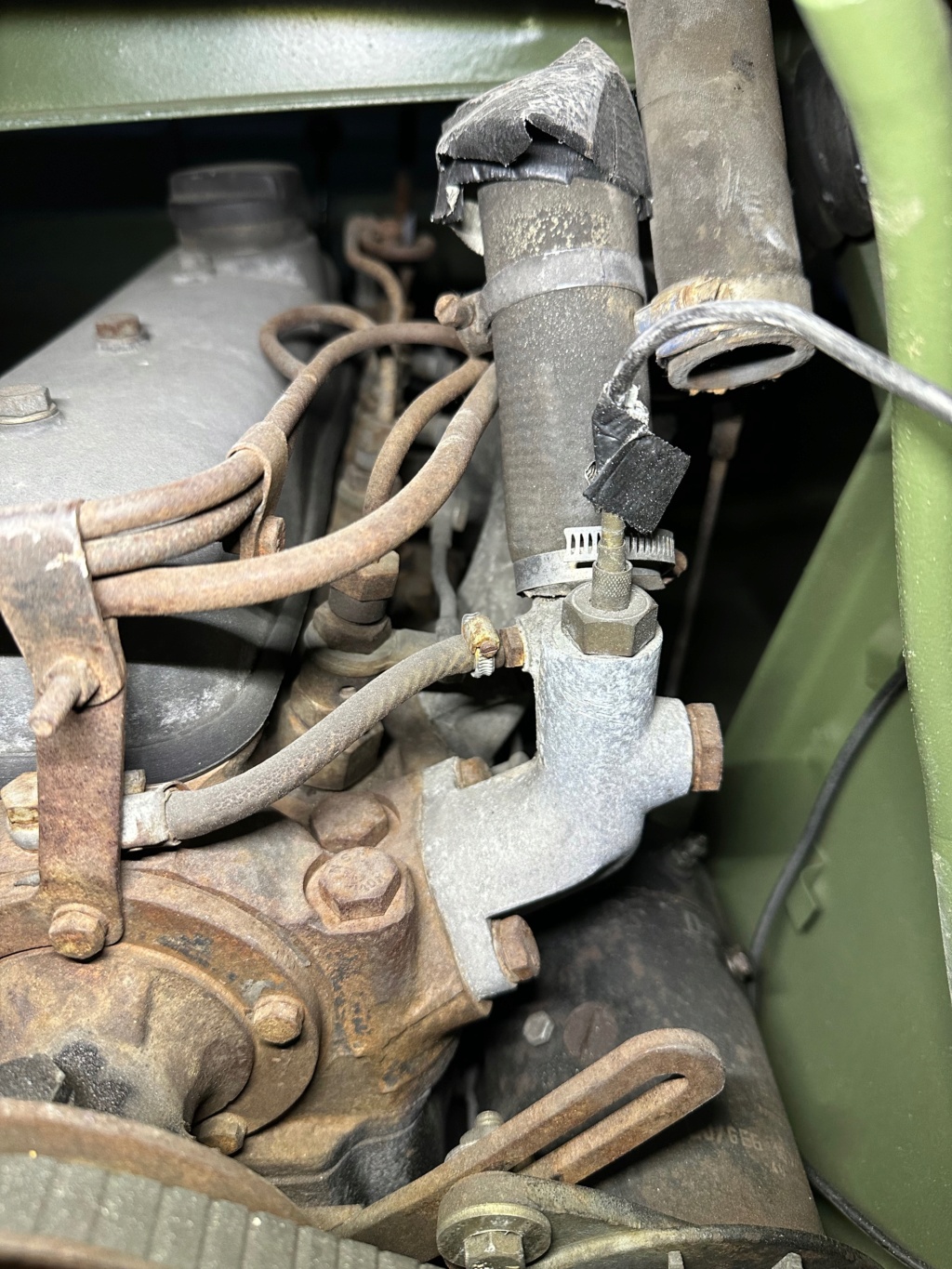

J’ai commandé le kit alternateur chez Mog part. J’avais le système thermostat à recyclage. Le problème c'est que je n’ai plus beaucoup de réglage pour la tension de la courroie. Les deux sont pas compatible? Ça tape dans le retour du thermostat ou la cabine…
Bonjour à tous - Page 2 Img_1310
Nombre de messages : 7615
Bonjour à tous - Page 2 Empty
MessageSujet: Re: Bonjour à tous   Bonjour à tous - Page 2 Icon_minitimeMer 21 Juin 2023, 20:34
je pense que seuls mogparts peuvent te répondre !
j'ai mis un alternateur récupéré et je me suis débrouillé pour choisir la courroie qui permette la tension sans taper la cabine !
mais je n'ai pas le nouveau calorstat que tu as .

Oui c’est à cause du nouveau thermostat il tape dans la sorti du bas et enlève tout le réglage y’a 1 cm max
