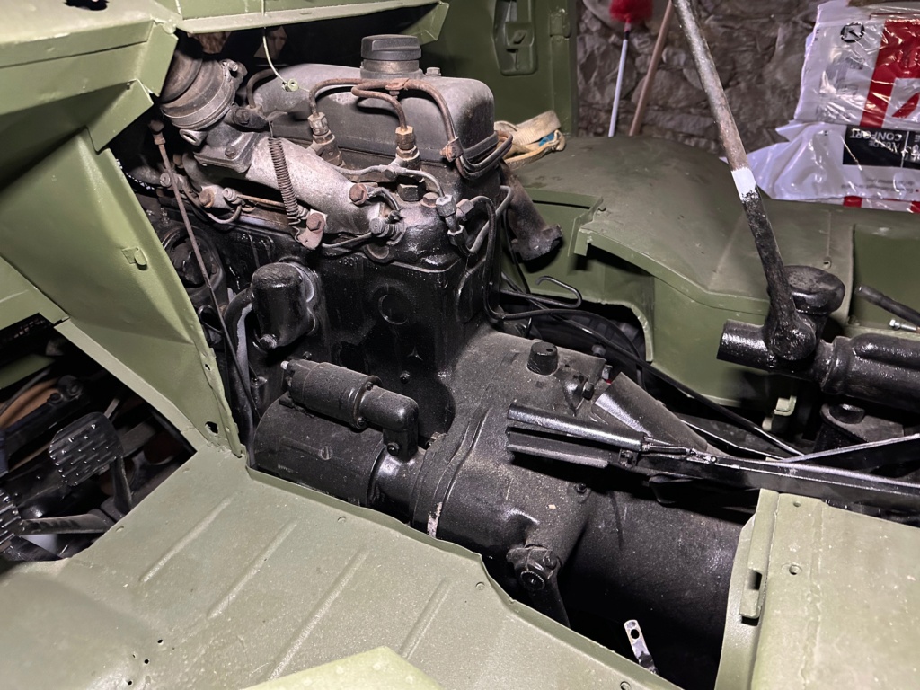

Je m'appelle Florent 33 ans de Hautes Savoie. Possesseur d'un Unimog 411 119 de 1963 nouveaux essieux. Je l'ai racheté à un amis pour le restaurer et faire mes travaux cet été avec. Je passe pas mal de temps dessus ces jours ci. Acheter en pièces ça me prends énormément de temps de recherche... si vous avez des photos de montage ou conseils je suis preneur.
Voici quelques photos de l'avancement:

il est bien propre et sans rouille , le boulot a du être conséquent
ici , la traverse de cabine sous le levier de vitesse a été coupée au démontage
Bonjour à tous Img_1014
il faut penser à en reposer une sinon avec les mouvements du chassis en TT la cabine va s'abimer

Pour la traverse elle est démontable vissée un fer plat, elle s'emboite dans les u soudé sur la cabine. Oui pour le moment elle est sur le tri benne. Pour l'avenir je veux la supprimer et brancher sur la pompe du compresseur. Mettre une pompe ZF eaton et son support pour la DA. introuvable...
