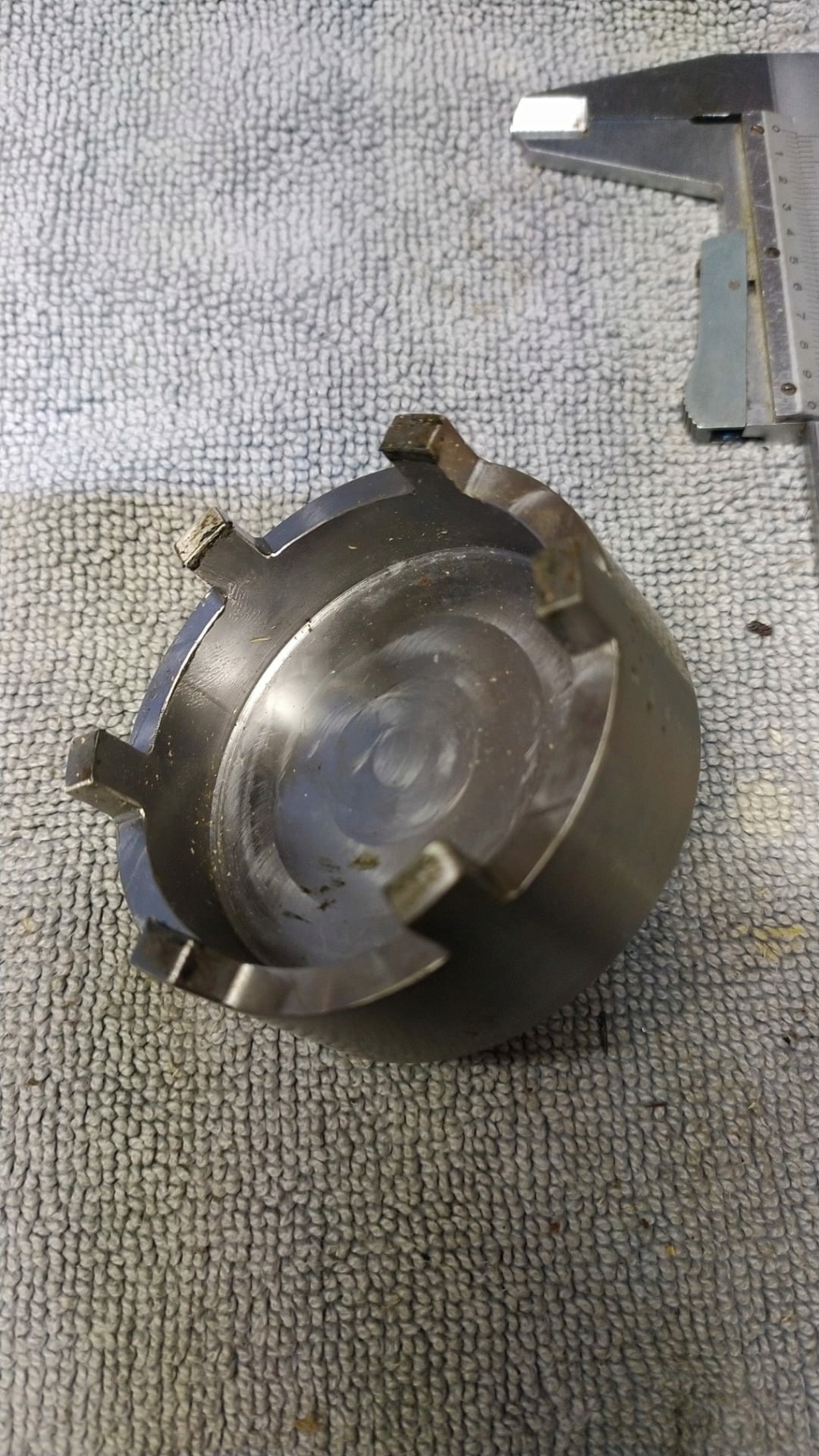

| Salut, Je me lance enfin dans le changement du joint spi de boîte qui fuit sur mon Unimog 421123. Pas de bol bien évidement, l'outil que j'ai acheté il y a quelques temps déjà est trop petit Voici ses dimensions: Diamètre extérieur: 65mm Diamètre intérieur: 55mm Epaisseur de la douille et des ergots: 5mm Nombre d'ergots: 6 J'en conclus qu'il existe plusieurs tailles? Un membre du forum aurait-il le bon outil? Savez-vous éventuellement où acheter le bon? Bon dimanche! Olivier |

| C’est la boîte G Fred. Oui merci pour le lien, j’ai relu le tuto en long, large et travers |

| C’est très serré. Impossible à retirer à la masse et au petit burin. |

| tu n'as pas relevé les cotes de ce qu'il te faut? Je peux peut-être t'en prêter une mais il faut voir si j'ai la bonne |
