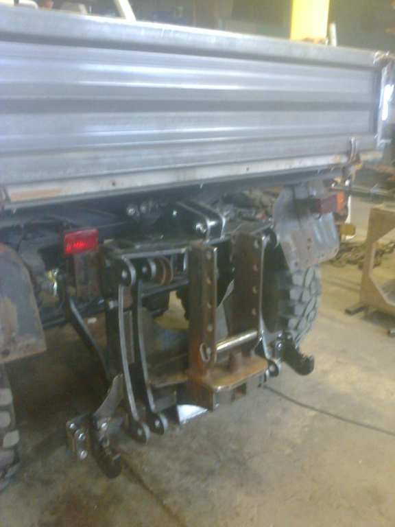

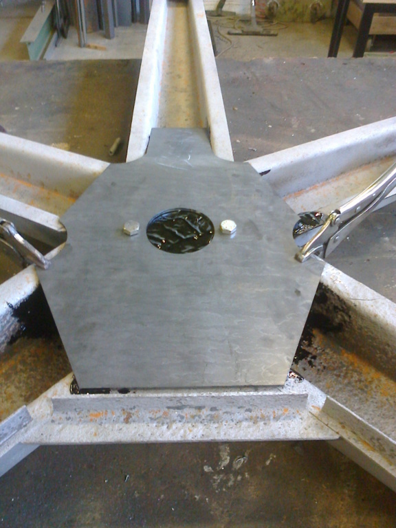

 | Sujet: Restauration Dim 06 Fév 2022, 21:13 | |
| Merci à tous Voici 2 photos parmi d'autres de la restauration. N'hésitez pas si vous avez des questions je réponds toujours à mes mails. Réalisation d'un support d'attache pour la grue forestière et d'une attache réglable.   A suivre... |

| Bonjour  oui on veut bien les détails de la liaison entre le support et le mog , points de fixation ,tirants ect .. merci à+ |

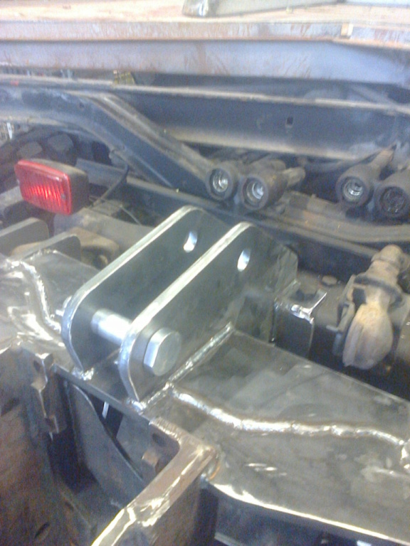

 | Sujet: Re: Présentations Dim 06 Fév 2022, 22:45 | |

| Bonjour belle pièce En haut c'est pris sur les "mains" avec des boulons au pas ?? normal ? mon relevage en pas normal çà a tendance à se desserrer ,il me faudrait essaye avec un pas "fin" En bas la triangulation vient se prendre sur le coté du chassis près des prises d'air ? avec çà, la grue n'oscille pas ?? c'est assez rigide? merci à + |

| @ Fred, Oui les boulons sont sur les mains du châssis. Sur les photos c'est des boulons normaux M24 avec des écrous simples pour la facilité montage/démontage, maintenant c'est des écrous freins. La grue ne bouge pas car "3eme point" aussi boulonné sur la grue et sur le châssis, (photos suivront). Ok c'est un peu plus compliqué pour accrocher mais c'est bien rigide et je ne décroche pas tous les jours. Quand j'ai acheté, j'avais essayé la grue sur les bras du relevage d'un tracteur, fouf  pas pour moi... d'autant plus qu'il y a le siège au dessus de la colonne, ça bougeait dans tous les sens. Oui pour la triangulation, sur le châssis il y a des boulons qui tiennent la traverse arrière, je me suis mis dessus. Pour le 3e point il y a une reprise sur les boulons du Rokinger @ Sébastien Oui presque voisin, au plaisir, non pas moi à Hamois, je ne suis pas encore aller par-là, Grue Kesla 204   Merci à tous les autres, je vais poster d'autres photos alors  |

| Les oreilles hautes et basses sont prévues pour les bras de relevage et les vérins.  Ci-dessous avec la boule pour si en cas que Les crochets automatiques c'est pour accrocher la grue.  Ici photo du lien 3e point  |

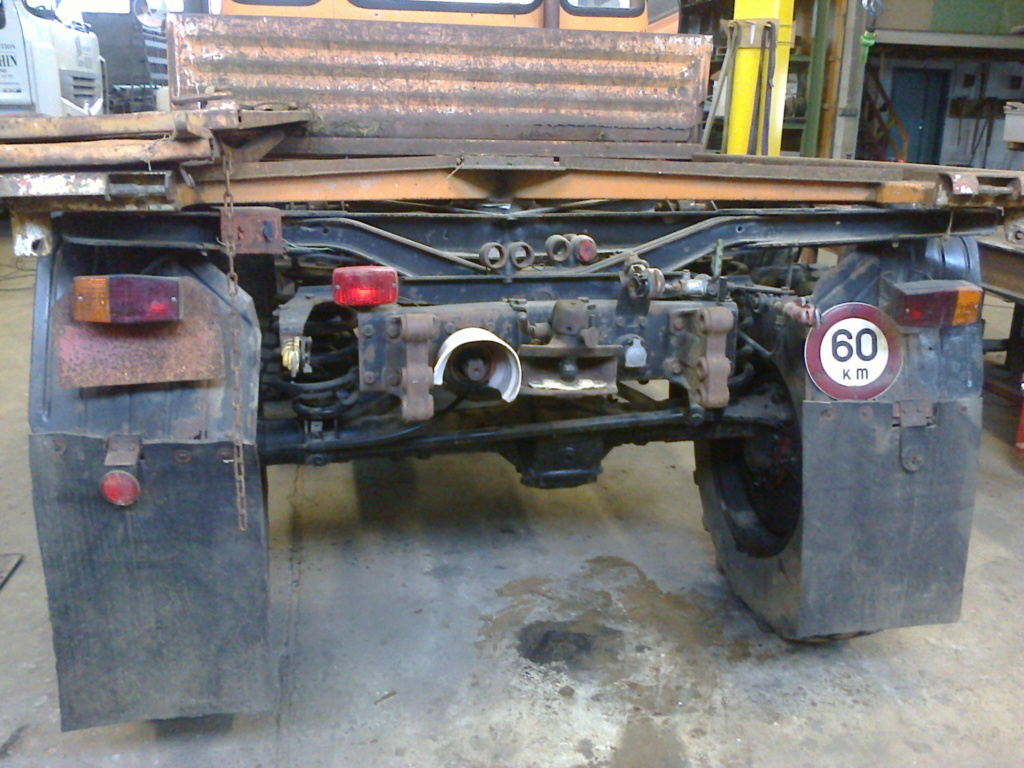

| Réparation de l'araignée   Celui que ça intéresse (vu que tout est fait maison), j'ai les plans  en .dxf ou .dwg pour la découpe laser de toutes les pièces de l'attache arrière et de la tôle de l'araignée. (qu'on se le dise) Attention que pour l'attache ce n'est pas un simple "puzzle" à monter,  il faut en discuter avant de lancer les découpes.  |
