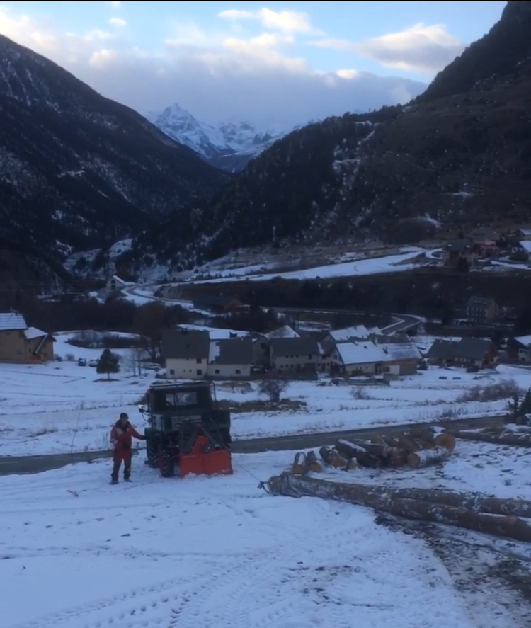

Test de l'Unimog et du treuil.
Fonctionnement ok, pour lever le treuil assez haut quand je roule, je fixe la "tribenne" aux deux points avant, de cette manière quand le 3ème point touche la traverse, la benne monte un peu...
Rembobinage du treuil sous tension à la fin. Comme indiqué.

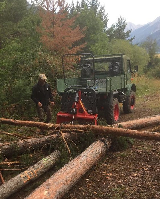

D'autres photos quand je "recevrai" ma coupe de bois !!
Voilà la coupe est terminée. Environ 25/30 troncs ramené avec le treuil...

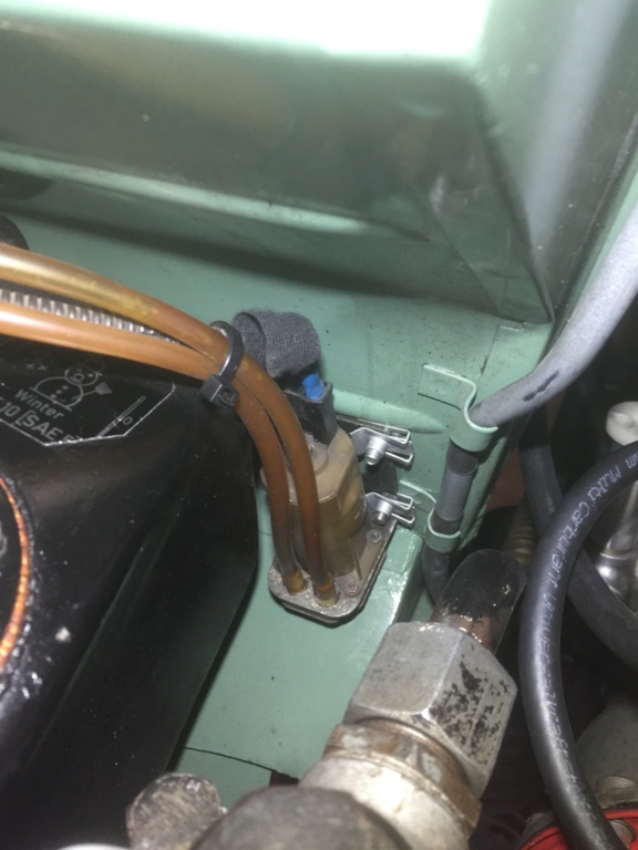

La poche : vers les pieds du passager. J'ai ajouté l'élastique noir pour quelle ne bouge pas...
Restauration 411.119 de Nico - Page 3 Img_1412
La pompe dans le compartiment moteur vers le réservoir hydraulique.

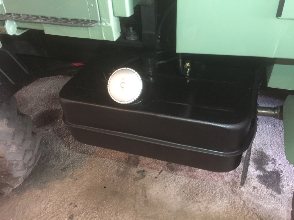

Le réservoir avec peinture "raptor" dessous et devant.
Et une bavette sur la partie avant...

scratch du coup c'est d'origine ou c'est un rajout lors d'une vie antérieure ?
les écrous prisonniers qui tiennent la pompe çà fait pas trop "montage Unimog" .
je n'ai jamais vu apparaitre çà dans mes docs basiques , il faudrait des éclatés des dernières versions !
