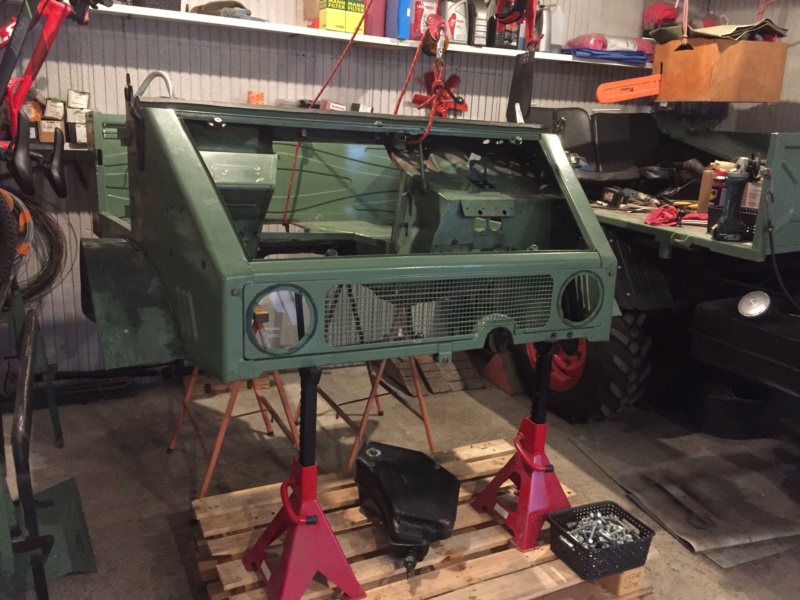

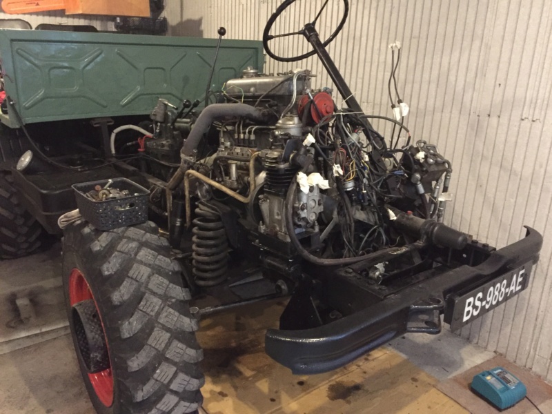

Pendant les travaux.
La cabine est partie chez un pro en peinture.
Super travail !
