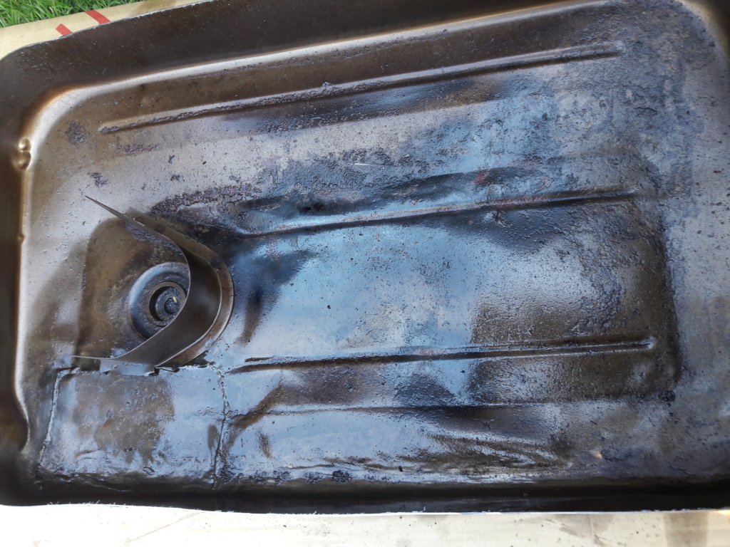

le reservoir neuf retour chez mercedes !!! restauration unimog 411 112 par nico 700 raptor - Page 41 263647 restauration unimog 411 112 par nico 700 raptor - Page 41 334460
apres y avoir fait le plein , fuite de gazol par une vis qui le fix au support coté droit . le gazol suinte autour de l'écroux soudé a la tôle du réservoir , je pense quil s'infiltre entre le deux tôle formant le réservoir . fait chier !!!
les gars de mercedes aussi dégouté que moi , surtout que j'ai insisté sur la fait qu'il y a la peinture a refaire sur le neuf  .
pour vous l'assemblage des tôles du reservoir , c'est soudé ? ou collé ?
heureusement que je l'ai pas pris chez mogpart , comment je leur aurait fait voir et fait marcher la garantie !!!?

Non cest pas normal , defaut de soudure certainement,
Jai tailler le vieux en deux. Les toles sont soudé entre elle, sur le vieux je pense que cest repris a la soudure manuel dorigine dans les 4 coins sur 15 cm. Pas envie de braze le nouveau neuf pour etre sur du coup ca gondolle la tôle.
Voici l'état du vieux a l'intérieur.
