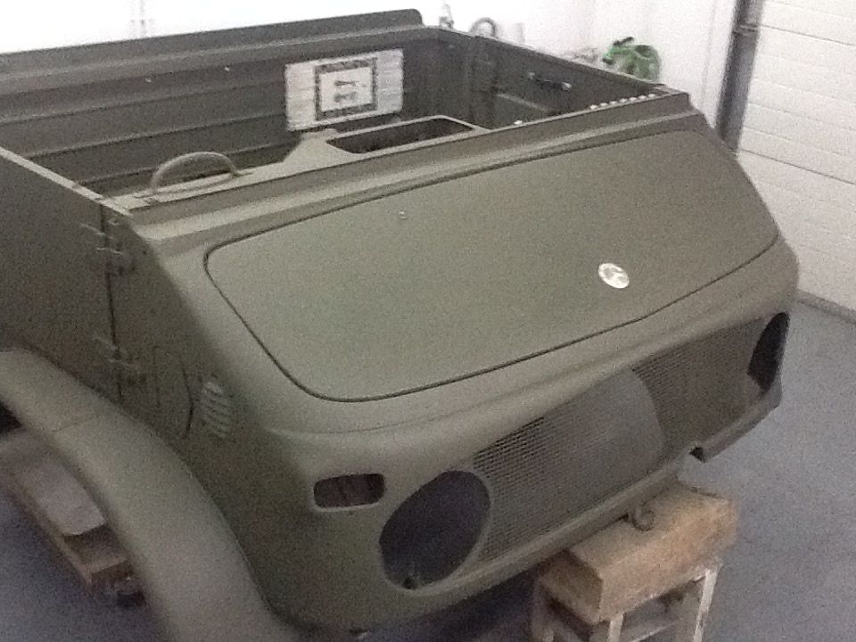

voici la nouvelle cabine restaurée.
Restauration de mon UNIMOG 404 Img_0312
Restauration de mon UNIMOG 404 Img_0313
démontage de la cabine bien rongée par la rouille.

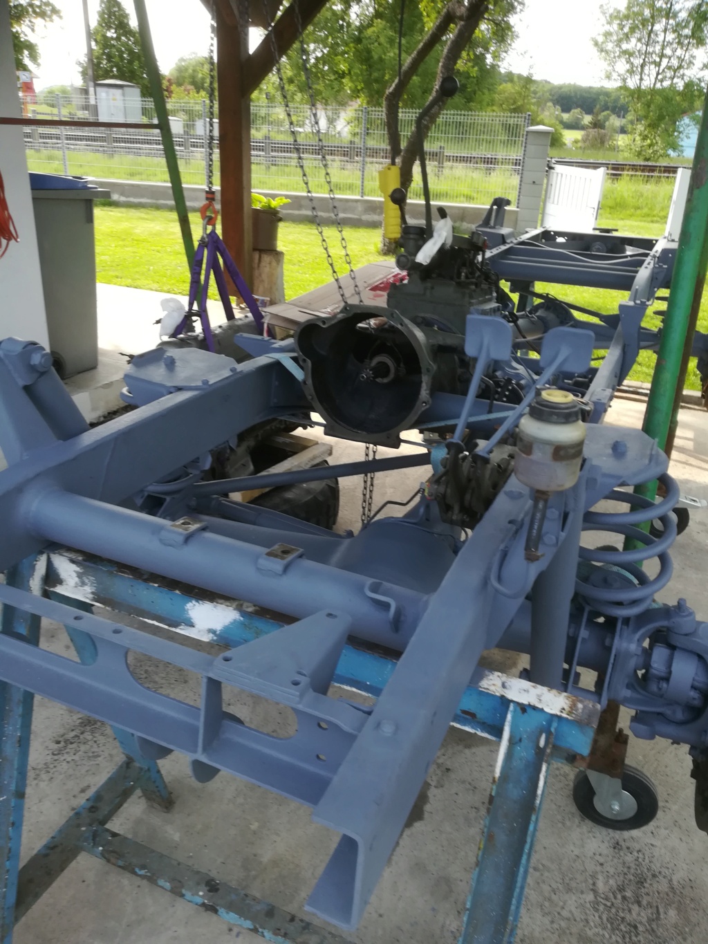

démontage du moteur pour changer l'embrayage.
Restauration de mon UNIMOG 404 Img_2014
Restauration de mon UNIMOG 404 Img_2015
Restauration de mon UNIMOG 404 Img_2016
mise en peinture du chassie.

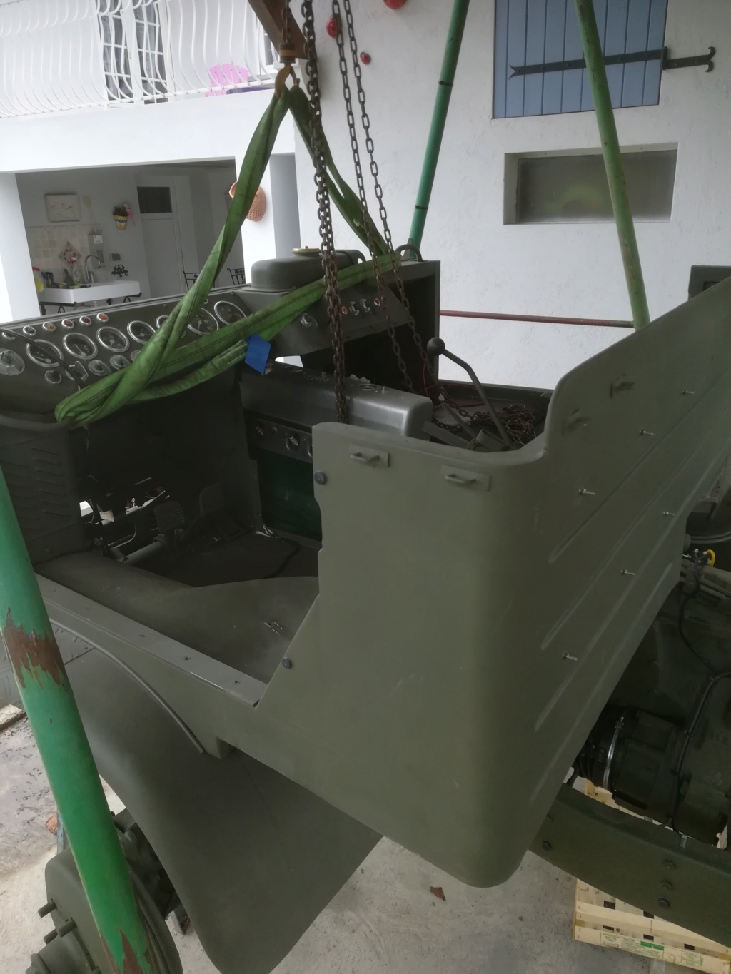

montage de la nouvelle cabine.
Restauration de mon UNIMOG 404 Img_2017
Restauration de mon UNIMOG 404 Img_2018

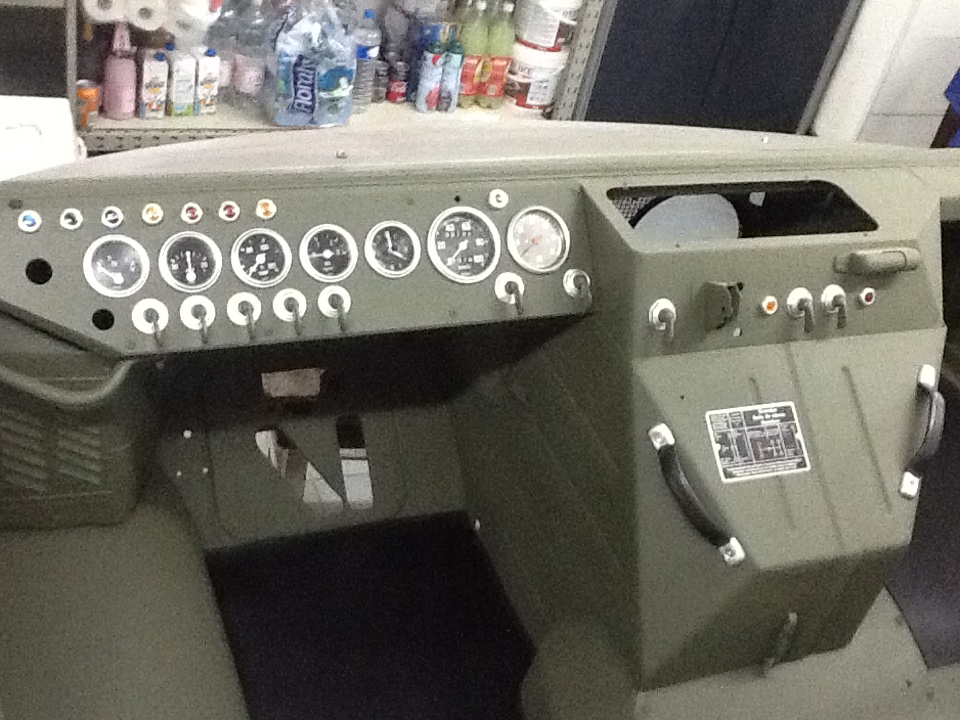

j'ai changé les cylindres de roues et le maitre cylindre, le faisceau électrique complètement neuf, les réservoirs ont été branchés en parallèle pour avoir une jauge qui fonctionne dès les 10 premiers litres, des voyants indicateurs 4x4 et F.A.M ont été rajoutés sur le tableau de bord ainsi qu'un compte tour et une montre. les sièges ont été refait entièrement ( voir le tuto dans la restauration de sous ensemble ).
Il me reste à remonter quelques éléments moteur ( circuit de refroidissement ) les différents éléments cabine ( pare-brise, potières, bâche )

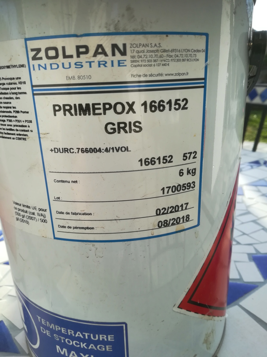

quel est ton primaire chassis ? c'est le premier que je vois de cette couleur!

Salut Fred,
La couche de primaire est du PRIMPOX 166152 de chez ZOLPANRestauration de mon UNIMOG 404 Img_2020
Je l'ai utilisé avec 20% de durcisseur, mais avant gros nettoyage, grattage, ponçage, dégraissage pour avoir une surface propre.
Puis seconde couche avec le vert OTAN.
