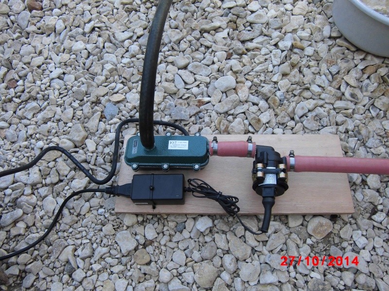

J'avais quand même essayé de chauffer le bloc moteur avec mon système de chauffage pour dilater le bloc mais rien.
Système pour chauffer avec une résistance de 2 KW (en vert) et une pompe (en noir) :
le petit nouveau Cimg2010

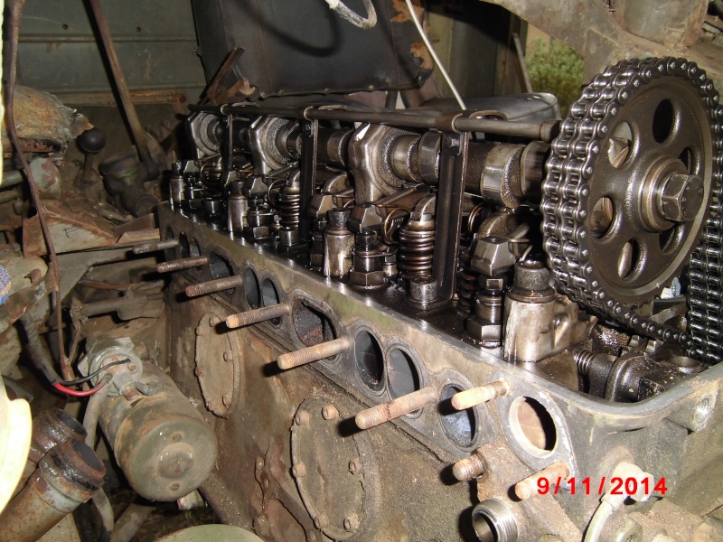

Ensuite, j'ai démonté l'allumeur, tout le circuit de refroidissement, le cache culbuteur... puis bien sur la culasse (c'était lourd  lol! ).
(malgré la qualité de la photo) petit aperçu de la saleté (rouille+calamine) :
le petit nouveau Cimg2012
Le moteur sans les collecteurs et le cache culbuteurs :
le petit nouveau Cimg2013

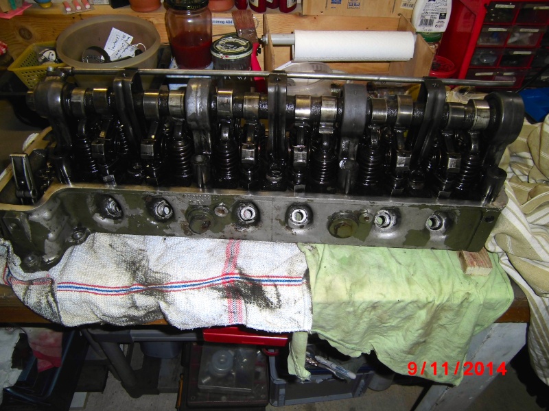

Et enfin la culasse démontée :
le petit nouveau Cimg2110
Je pense qu'avant de la remonter (il faudra d'une débloquer le moteur) mais aussi démonter toutes les soupapes etc et faire rectifier la culasse.
Je mettrai des photos des pistons dès que possible.

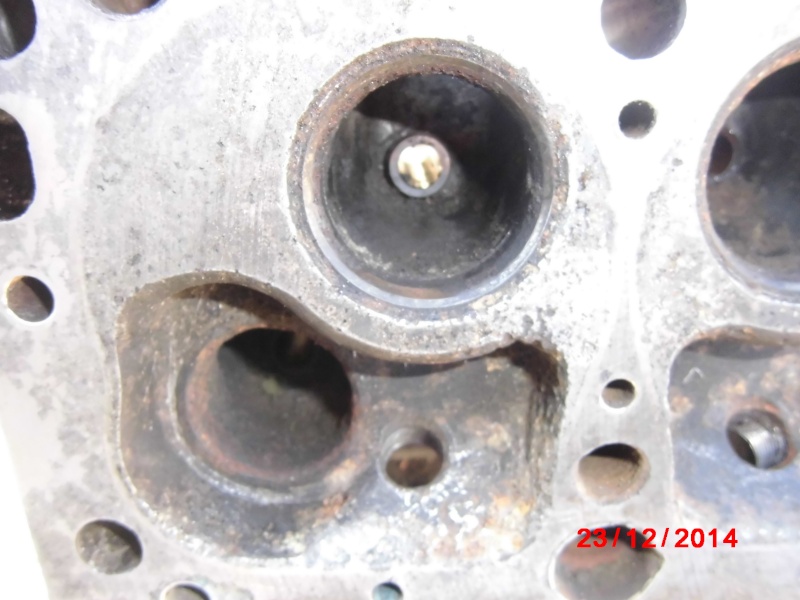

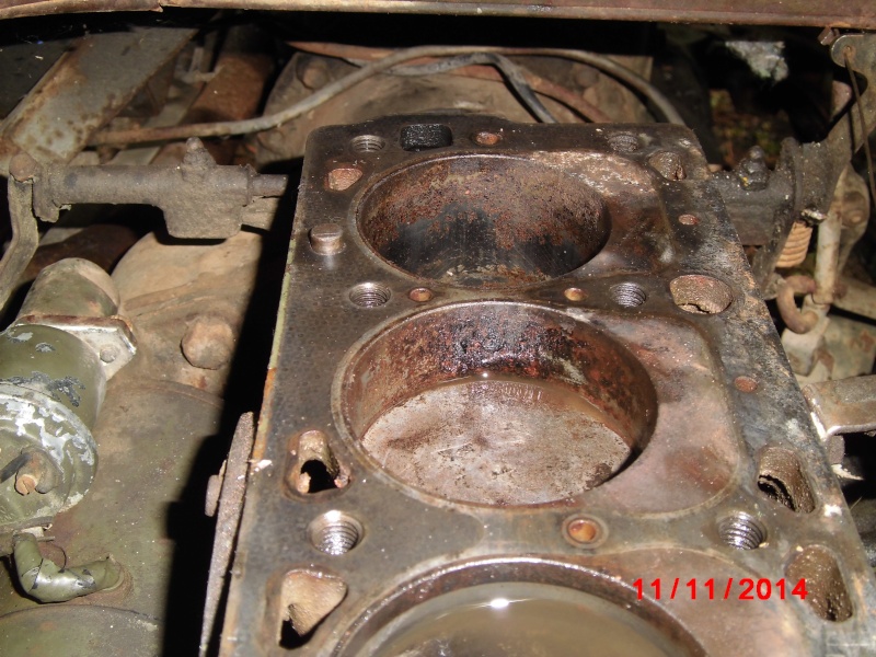

Avant tous voici l'état des cylindres lors du déculassage :
le petit nouveau Cimg2111

Ensuite passons à la culasse ; en premier j' ai nettoyé les chambres de combustion
le petit nouveau Cimg2113
Petit aperçu d'une des chambres ; il va falloir roder les soupapes (surtout les échappements) le petit nouveau 24510 le petit nouveau 24510 :
le petit nouveau Cimg2114

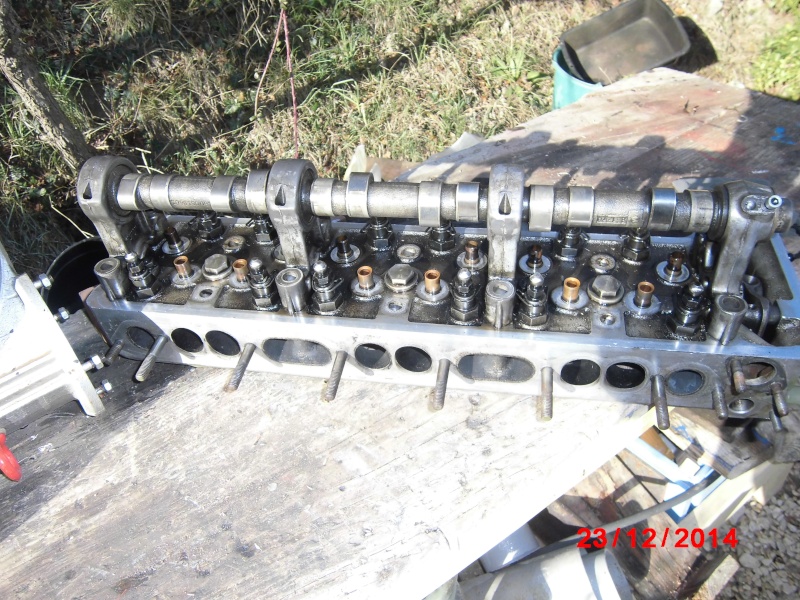

Une petite photo de la culasse vu de dessus :
le petit nouveau Cimg2117
Comme prévu après une petite pause le petit nouveau 810157 et 🍕  on passe au rodage des soupapes :
le petit nouveau Cimg2118
