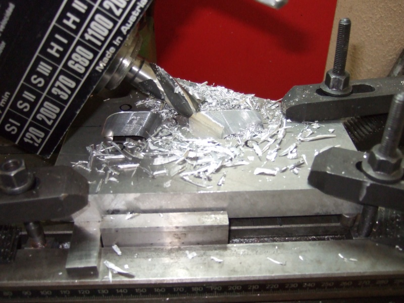

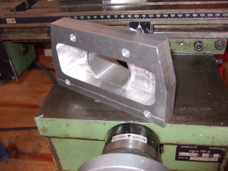

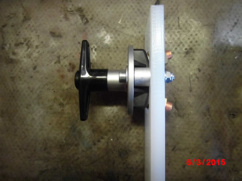

j'ai aussi fabriqué un support pour fixé un coupe circuit :
le petit nouveau - Page 3 Cimg2411
le petit nouveau - Page 3 Cimg2412

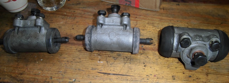

Maintenant les freins !
Déjà voici 3 cylindres de freins refaits (le 4 n'y est pas mais a été refait aussi) :

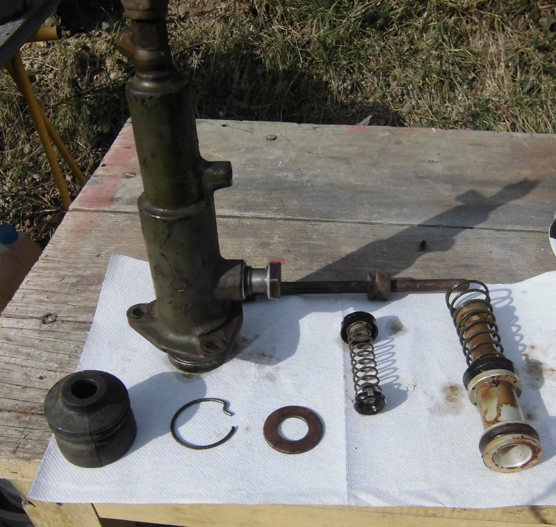

Ensuite j'ai remonté le maître cylindre et le tuyau en acier qui amène le liquide à la pompe ainsi que le réservoir. Bien sur, en démontant la pompe de frein, j'ai cassé quelque chose : le tuyau en acier qui part de la pompe dans lequel il y a la pression.
J'ai donc acheté les 8 tuyaux en acier pour 70€ (environ sans frais de port).
En attendant la reception j'ai démonté le maître cylindre
le petit nouveau - Page 3 Cimg2413
A part un peu de saleté et de vieux liquide de frein la pompe était en bon état. J'ai donc juste nettoyé et peint quelques pièces avant le remontage.
Enfin, j'ai pu remonter la pompe et tous le reste. Je mets de liquide et mets la pression dans le réservoir mais la pédale est soit toute mole, soit toute dure scratch scratch scratch

Evidemment, il va falloir faire des pièces pour adapter ce carbu donc place à l'usinage...
la pièce qui ira entre la pipe d'admission et le carbu :
le petit nouveau - Page 3 Dscf4610
le petit nouveau - Page 3 Dscf4611
