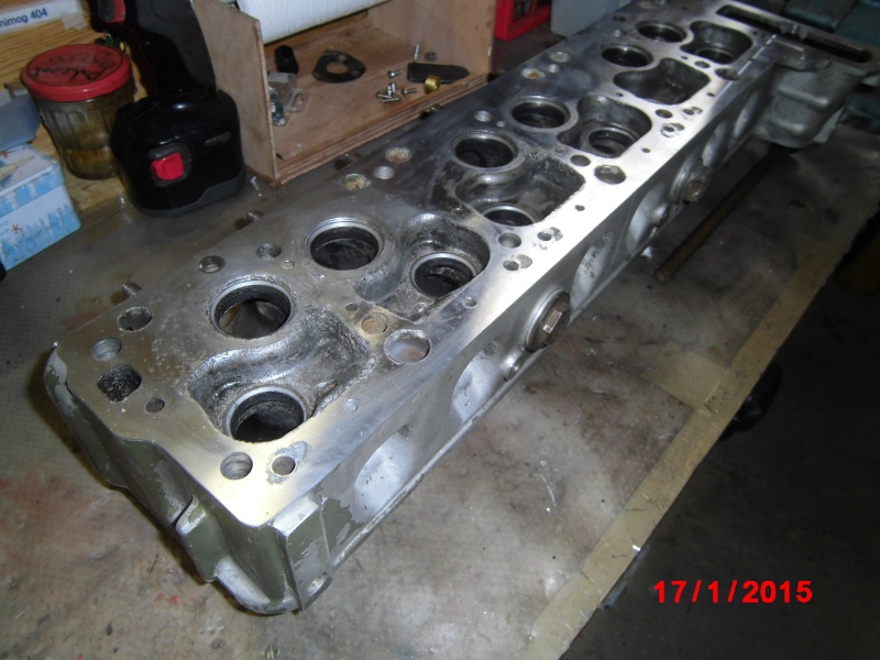

Bon alors voici la culasse rectifiée :
le petit nouveau - Page 2 Cimg2117
le petit nouveau - Page 2 Cimg2119
Cet après-midi j'ai refait les filetages pour les bougies et je me suis aperçu que 3 d'entre eux étaient foirés. J'ai donc dû mettre des inserts.
questions Arrow  Pourquoi il y a des joints en cuivre de 2-3mm d'épaisseur sur les bougies (après le joints de la bougies) ? Inutile non ? Parce que sinon l'électrode de la bougie reste dans le filetage.
Arrow (pour plus tard) Si je mets une tête de delco civile avec un montage adapté pour aller sur l'allumeur blindé il faut juste que je mette un faisceau civil et des bougies civiles non ?

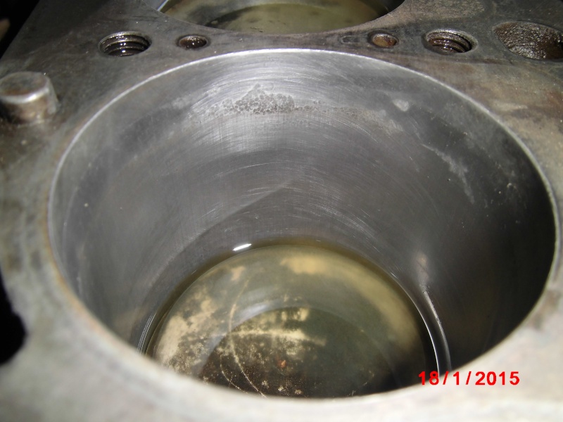

J'ai aussi bien rattrapé tous les cylindres au papier de verre fin et avec un peu d'huile dessus
le petit nouveau - Page 2 Cimg2210
le petit nouveau - Page 2 Cimg2211
et puis les cylindres se poliront quand le moteur tournera (enfin je l'espère)
