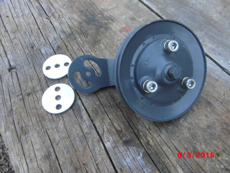

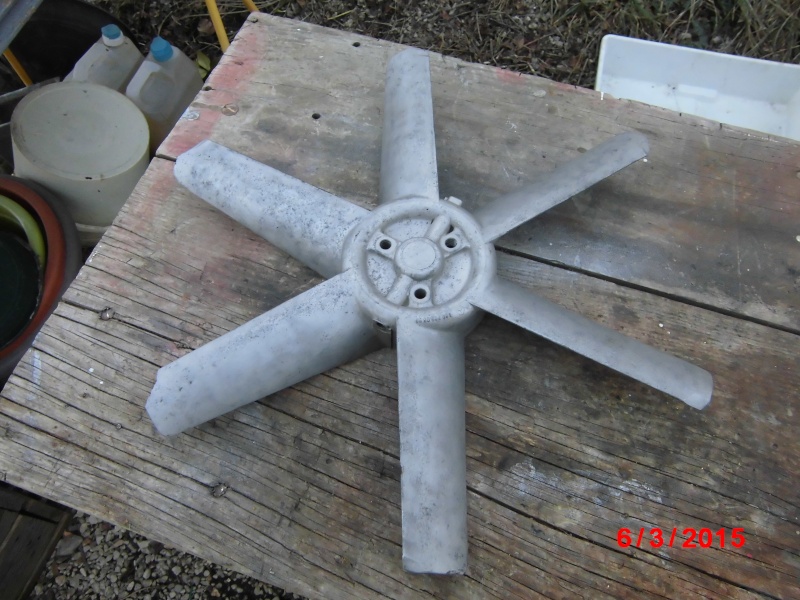

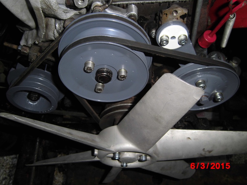

| Même si le temps passe la restauration de momog continue. Maintenant c'est "opération refroidissement et poulies" Donc en premier, vidange du liquide de refroidissement puis démontage des tuyaux, du vase d'expansion et du radiateur. Puis démontage de la poulie de la pompe à eau, du ventilateur... Je passe pas mal de pièce au sablage puis à la peinture (pas encore fini) Le ventilo sablé :  Le tendeur une fois refait :  Le tout remonté (reste plus qu'a changer les courroie qui sont bien usées) :  |

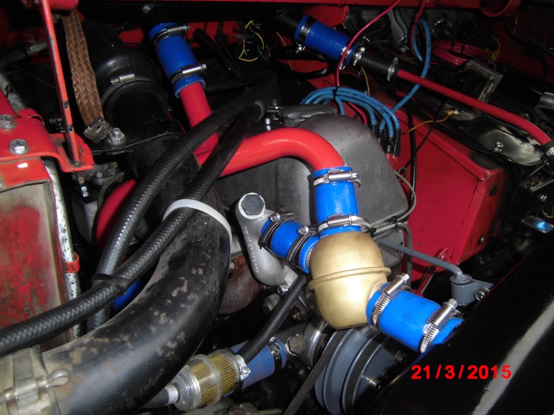

| Suite et fin : Détail du réducteur du vase d'expansion  J'ai peint le tuyaux de refroidissement en rouge puis j'ai découpé les durites silicone aux dimension et à la fin, quand tout est remonté cela donne ça le thermostat :  l'ensemble :  |
