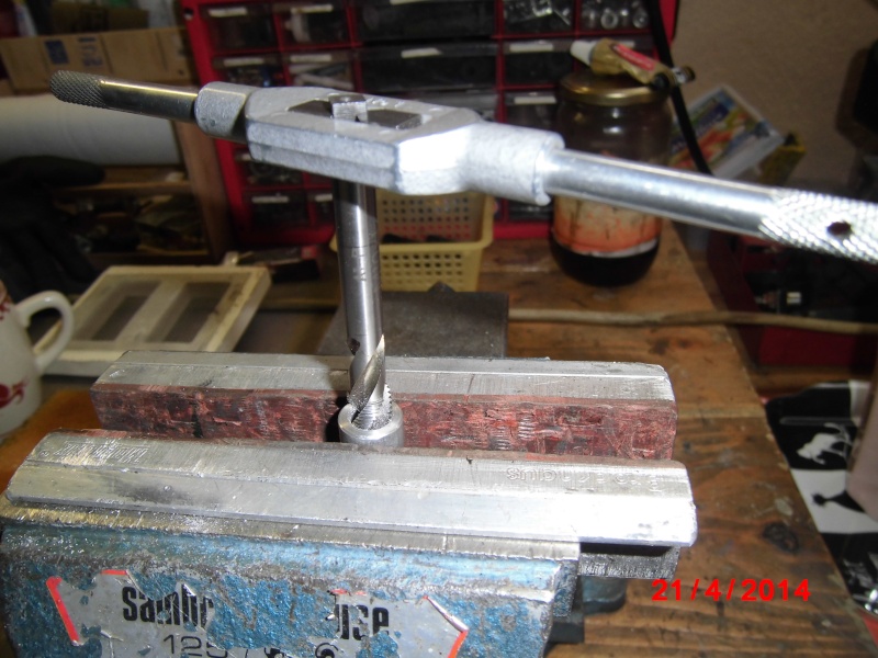

J'allais oublier, j'ai également mis le reniflard du cache culbuteur à l'air libre.
Usinage et taraudage des pièces :
Restauration de mon 404 - Page 2 Cimg1519
Restauration de mon 404 - Page 2 Cimg1520

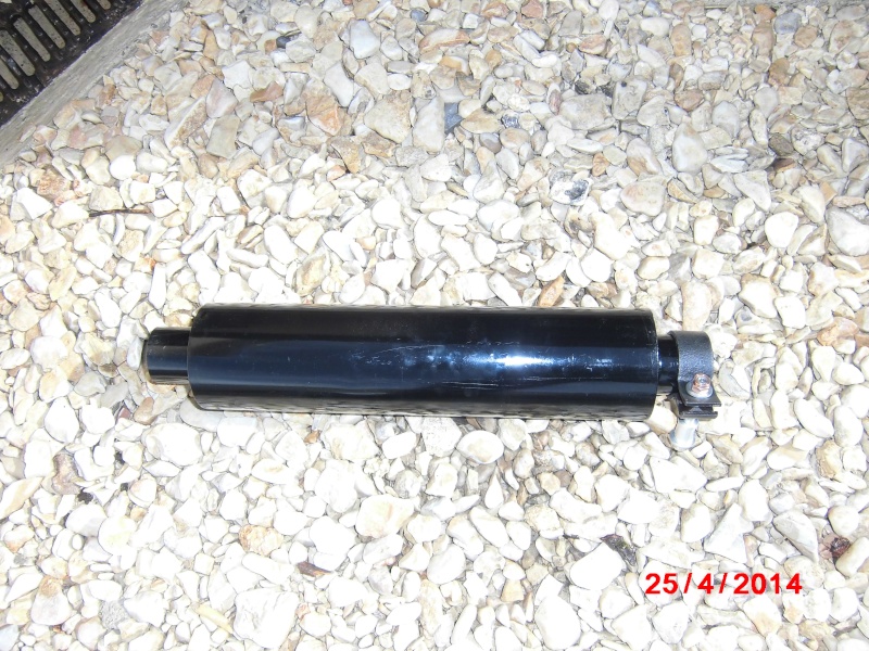

Du nouveau pour l'échappement vertical qui est pratiquement terminé !
Voici la réception des pièces commandées pour faire l'échappement :
Restauration de mon 404 - Page 2 Cimg1523
Un petit "assemblage" à blanc :
Restauration de mon 404 - Page 2 Cimg1524
kikicoquille1
kikicoquille1
404 114 (ex armée)

Restauration de mon 404 - Page 2 Empty
MessageSujet: Re: Restauration de mon 404   Restauration de mon 404 - Page 2 Icon_minitimeSam 26 Avr 2014, 15:38
Usinage des bouts du tube inox pour mettre au bon diamètre :
Restauration de mon 404 - Page 2 Cimg1525
Peinture du 1er silencieux (il est en acier et non inox) :
Restauration de mon 404 - Page 2 Cimg1526

tes pièces sont magnifique, mais tu ne penses pas que le premier pot est un peu bas ?

très beau travail Restauration de mon 404 - Page 2 879833 ,
mais tu as songé a une protection contre la chaleur ?
je pense a une grille autour du pot car en montant en cabine,
tu risques de toucher le tuyau  Restauration de mon 404 - Page 2 334460 Restauration de mon 404 - Page 2 334460
fais nous entendre la nouvelle sonorité de l'ensemble aussi
MessageSujet: Re: Restauration de mon 404   Restauration de mon 404 - Page 2 Icon_minitimeSam 03 Mai 2014, 14:23
Déjà  Restauration de mon 404 - Page 2 63835 à tous pour vos compliments.
Denis, je ne pense pas que le premier silencieux soit trop bas car d'une il n'est pas plus bas que le précédent et de deux il est plus haut que les ponts (c'est la photo qui fait cette impression).
Cornac-65, toutes les pièces, dont le flexible ont été acheté sur ce site :
http://stores.ebay.fr/Rev-Motorstore?_trksid=p2047675.l2563
le flexible, plus précisément là : (plusieurs diamètres)
http://stores.ebay.co.uk/Rev-Motorstore/_i.html?_nkw=exhaust+flexi&submit=Search&_sid=1123773855
Zombinis, la protection chaleur autour du pot va venir.

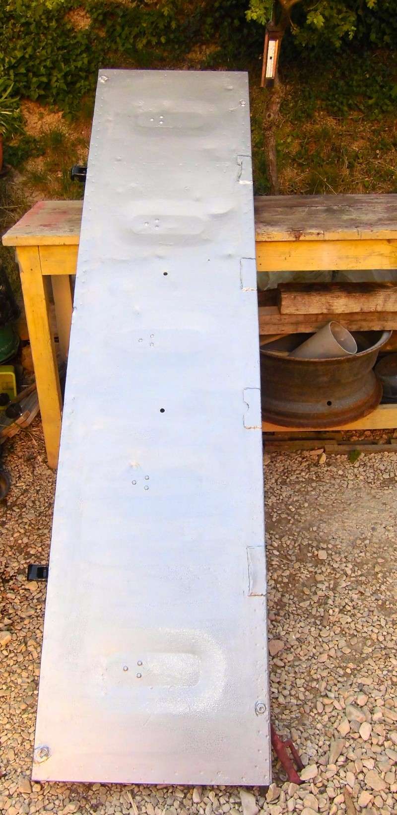

La restauration continue :
en premier peinture de l'intérieur du tableau arrière :
Restauration de mon 404 - Page 2 Cimg1612
puis peinture de l'arrière :
Restauration de mon 404 - Page 2 Cimg1613
Maintenant il faut peindre les deux autres côtés.  Restauration de mon 404 - Page 2 24510

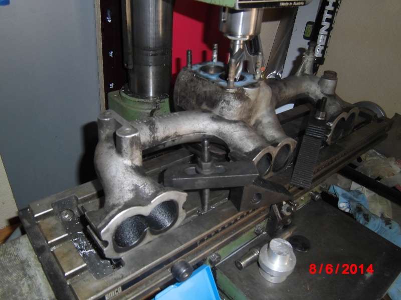

MessageSujet: Re: Restauration de mon 404   Restauration de mon 404 - Page 2 Icon_minitimeDim 22 Juin 2014, 15:44

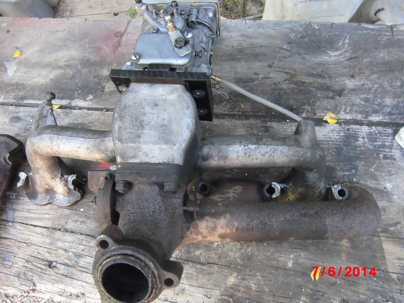

Bon, après un petit moment voilà quelque nouveautés :
démontage des collecteurs pour usiner la pipe d'admission.
Les collecteurs démontés :
Restauration de mon 404 - Page 2 Cimg1712
Restauration de mon 404 - Page 2 Cimg1714
puis usinage de la partie centrale de la pipe :
Restauration de mon 404 - Page 2 Cimg1716
Restauration de mon 404 - Page 2 Cimg1717

MessageSujet: Re: Restauration de mon 404   Restauration de mon 404 - Page 2 Icon_minitimeDim 22 Juin 2014, 15:52
La pipe usinée :
Restauration de mon 404 - Page 2 Cimg1718
Restauration de mon 404 - Page 2 Cimg1719
C'est vrai, j'ai un peu trop usiné sur les côtés mais pas grave, je vais mettre une plaque en alu dessous ou il y a le clapet et le problème sera réglé.
Maintenant il ne reste plus qu'a tout nettoyer !
MessageSujet: Re: Restauration de mon 404   Restauration de mon 404 - Page 2 Icon_minitimeDim 22 Juin 2014, 15:57
Et voici enfin la pipe d'admission toute nettoyée ou plutôt toute sablée :
Restauration de mon 404 - Page 2 Cimg1720
Restauration de mon 404 - Page 2 Cimg1721
La plaque pour faire la séparation entre les gaz d'échappement et ceux d'admission :
Restauration de mon 404 - Page 2 Cimg1722
MessageSujet: Re: Restauration de mon 404   Restauration de mon 404 - Page 2 Icon_minitimeMar 24 Juin 2014, 12:31
quel est le but de la manoeuvre ?
je pige pas trop  scratch
kikicoquille1
kikicoquille1
404 114 (ex armée)
Localisation : Vaucluse
Nombre de messages : 417
Année : l'ex pompier : 1966
l'ex armée : 1962
MessageSujet: Re: Restauration de mon 404   Restauration de mon 404 - Page 2 Icon_minitimeDim 29 Juin 2014, 14:07
Le but de la manoeuvre est d'obtenir un peu plus de puissance (surtout en 6ième).
Le carburateur que j'ai mis a les papillons non-synchronisés donc pour avoir une meilleure répartition des gaz d'admission, j'ai usiné la pipe.
MessageSujet: Re: Restauration de mon 404   Restauration de mon 404 - Page 2 Icon_minitimeMar 01 Juil 2014, 11:32
ah ok , une histoire de synchronisation  scratch scratch scratch
 Restauration de mon 404 - Page 2 761908

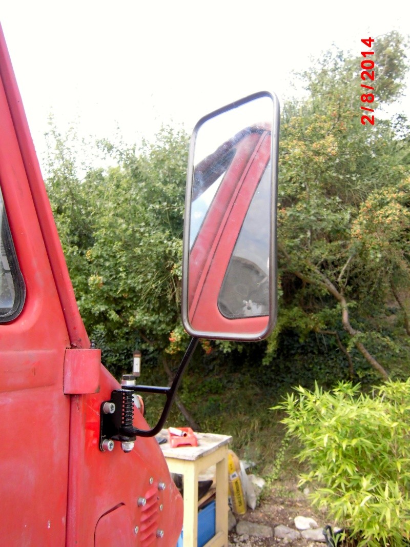

MessageSujet: Re: Restauration de mon 404   Restauration de mon 404 - Page 2 Icon_minitimeLun 04 Aoû 2014, 15:01
Après quelques vacances, la restauration continue :
tout d'abord replacement du rétroviseur côté passager par un plus grand et plus net

Après, je me suis mis au vernissage de nouvelles planches
Restauration de mon 404 - Page 2 Cimg1818
Et bien sûr, on installe le nouveau plancher
Restauration de mon 404 - Page 2 Cimg1819
