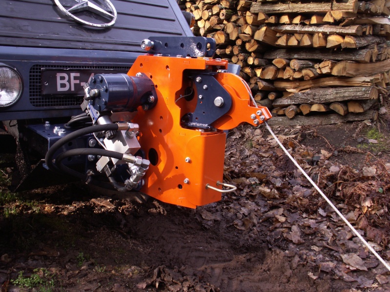

bonsoir à toutes et à tous
quelques nouvelles et compléments à ma présentation
suite à mes gros soucis de treuil tant du point de vue casse que du point de vue utilisation totalement inadaptée au débardage, j'ai fait appel à un membre du forum qui se trouve être un ancien collègue et actuel fabricant entre autre de treuils hydrauliques
place aux images ...
Michel et son 411 112  Pict7212
Michel et son 411 112  <a href=Michel et son 411 112  Pict7213" />
Michel et son 411 112  <a href=Michel et son 411 112  Pict7217" />
Michel et son 411 112  <a href=Michel et son 411 112  Pict7215" />
Michel et son 411 112  <a href=Michel et son 411 112  Pict7216" />
voilà j'espère que vous prendrez autant de plaisir à regarder ces photos que j'ai eu à les faire
et n'oubliez pas que si vous cherchez un treuil, le vendeur fera sûrement un bon prix aux membres d'unimog mania
belle soirée à vous

Très jolie treuil, aurais tu des infos le concernant Question puissance, traction ...

MessageSujet: Re: Michel et son 411 112    Michel et son 411 112  Icon_minitimeLun 22 Fév 2016, 19:27
si mes souvenirs sont bons la version un moteur développe 2 tonnes
45 mètres de câble à l'essai sur le mien ( plutôt moins en version de série )
câble pyton diamètre 8
télécommande 100 mètres

ça ressemble aux treuils pour fendeuse....2t pour débarder c'est pas un peu léger?
en tout cas il est beau,ça fait très high tech

MessageSujet: Re: Michel et son 411 112    Michel et son 411 112  Icon_minitimeLun 22 Fév 2016, 19:37
c'est en effet un gros treuil de fendeuse mais avec un 411 qui fait 1.7 tonne à vide, la puissance est largement suffisante
maintenant, je n'ai pas sorti des grumes d'un mètre de diamètre sur 30 mètres de long !
le 411 me paraît un peu faible pour cela

MessageSujet: Re: Michel et son 411 112    Michel et son 411 112  Icon_minitimeLun 22 Fév 2016, 19:41
c'est que tu n'as jamais vu un MB type A ou C à l'oeuvre sur un 411 avec leur 3.5t de traction,ça arrache une montagne Laughing

MessageSujet: Re: Michel et son 411 112    Michel et son 411 112  Icon_minitimeLun 22 Fév 2016, 19:43
soit mais pour moi cela suffit largement

MessageSujet: Re: Michel et son 411 112    Michel et son 411 112  Icon_minitimeLun 22 Fév 2016, 19:50
ce qui est vraiment bien sur ton treuil c'est le système directionnel du câble,ça doit t'affranchir de pas mal de galère pour que le câble s'enroule correctement peut importe l'axe de traction,ça me donne des idées de modif sur le mien

MessageSujet: Re: Michel et son 411 112    Michel et son 411 112  Icon_minitimeLun 22 Fév 2016, 19:55
c'est juste un vrai bonheur
je n'ai plus rien à faire côté treuil et me consacrer totalement à la grume
de plus il y a une sécurité latéral qui coupe le treuil quand l'angle est à fond pour éviter de retourner le mog
