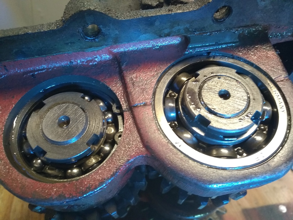

en regardant un palier de prise de force démonté je me suis rendu compte que la pièce trouvée au fond de ma boite de vitesses pourrait bien provenir de làMichel et son 411 112  - Page 4 Prise_10
donc ce soir, démontage du boitier monté sur la boite ...
Michel et son 411 112  - Page 4 Prise_11
et chance, c'était bien l'arrêt de l'arbre qui s'était fait la mâle. j'ai retrouvé l'écrou posé contre la parois attendant sagement que je le récupère!
ma prochaine nuit sera meilleure que la précédente !
du coup j'ai aussi pu me rendre compte que les paliers n'ont pas l'air étanches, je vais donc en profiter pour  changer les joints. si quelqu'un a les références sous la main je suis preneur sinon je vais bien les trouver quelque part sur le forum
bonne nuit à toutes et à tous

Coup de bol d'avoir trouvé si vite, sa aurait pu faire des soucis avec la prise de force enclenchée!! affraid
Tant mieux si c'est que ça du coup.

Belle trouvaille, quelle chance Shocked
Nombre de messages : 3447
Michel et son 411 112  - Page 4 Empty
MessageSujet: Re: Michel et son 411 112    Michel et son 411 112  - Page 4 Icon_minitimeJeu 05 Sep 2019, 17:43
Ca aurait un véritable carnage si cet écrou était passé dans les pignons

oui c'était assez dingue, l'écrou était posé dans l'épaisseur de la parois attendant sagement que je vienne le cueillir.
