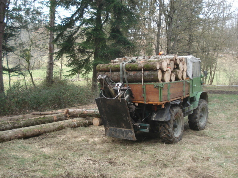

Et voilà , fini pour cette année
Michel et son 411 112  - Page 3 Photo010
Michel et son 411 112  - Page 3 Empty
MessageSujet: Re: Michel et son 411 112    Michel et son 411 112  - Page 3 Icon_minitimeJeu 10 Mai 2018, 18:29
Ça fait une sacrée pile affraid
Même pour 3, on en fait pas autant Laughing
EN effet .... et quel hauteur
Nombre de messages : 3553
MessageSujet: Re: Michel et son 411 112    Michel et son 411 112  - Page 3 Icon_minitimeJeu 10 Mai 2018, 20:19
Ceci dit, je comprend mieux ton ancienne photo de profil lol!

Eh oui , il y a quelques fois de mauvaises surprises mais j'ai un peu évolué entre temps en faisant une pile croisée tous les 4 mètres. Cela stabilise bien le tas .
