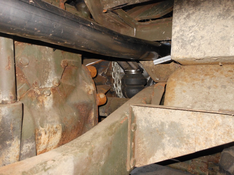

merci pour le conseil. je n ai pas pu faire descendre la boite plus bas pour l instant. je supose que l emsemble vas descendre avec le poid du moteur

ce n'est pas le poids du moteur qui va le faire descendre ! ou alors c'est que tes fixations ont cassé ! tu peux le descendre jusqu'à ce que ton tube entre le moteur et la boite touche presque la traverse, en gardant suffisamment de place pour le débattement du pont avant bien sûr

je te conseilles de mettre un appui avec un silentblocs entre ton tube de liaison moteur/boite et la traverse du châssis: parce que ce tube travaille en flexion, avec une grande longueur entre le support de boite tout à l'arrière et le support moteur que tu vas placer à l'avant, donc avec de gros efforts

les silentblocs sont prévu sur ma liste. je m en occuperais en meme temps que les fixations moteur

pourquoi remettre la cabine alors que sur les photos t'on entretoise de boite à vitesse n'est que pointé ?

ma cabine a besoin d un bon rafraichissement. je vais faire toute la modification et je la refait correctement. idem pour le chassis, un bon coup de peinture avant le remontage

j'ai remarqué ça aussi!! tu n'as fait que pointer les soudures et aucun cordons !! a moins que pour le moment tu en es juste à présenter le tout pour mieux voir les encombrements de chacun , on suit ton travail avec attention .
