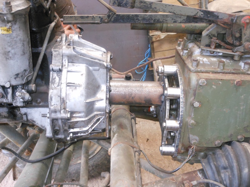

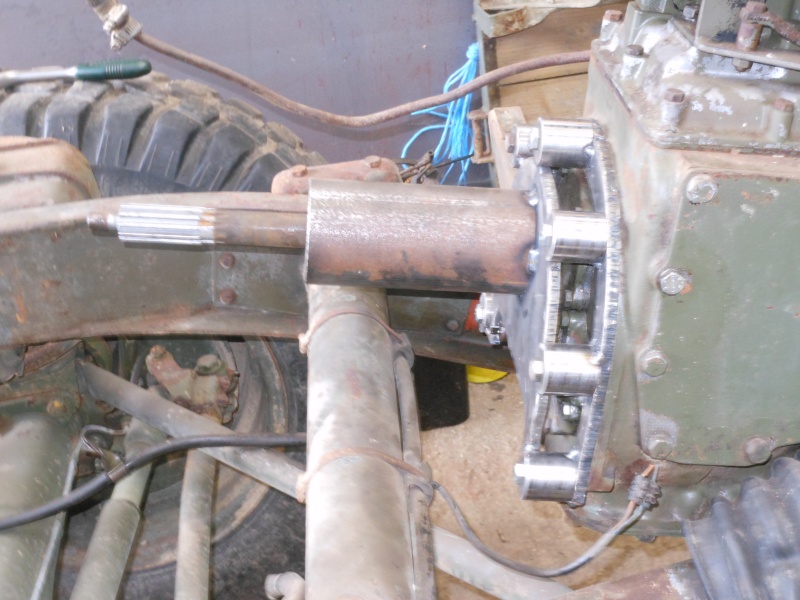

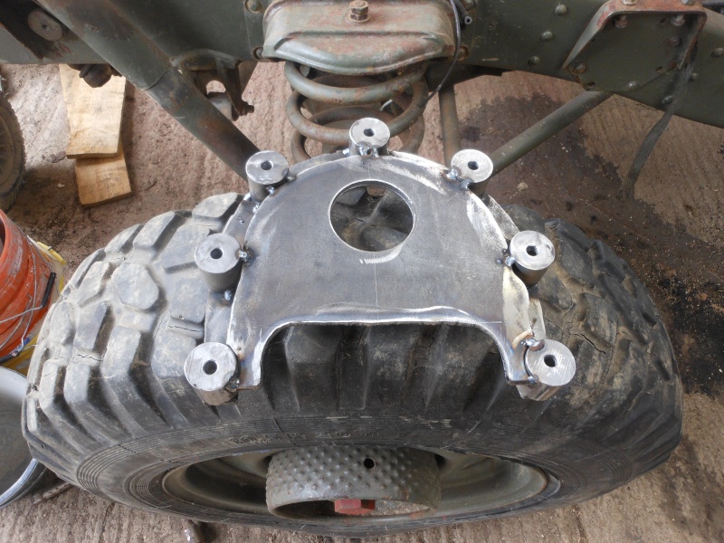

je voulais faire une petite précision sur le montage du moteur bmw dans le 404.
la boite a vitesse est en une seul partie. c est donc pour cela que j ai laisser tomber l idée.
pour le moteur mercedes, j ai transféré tout les organe du turbo ainsi que la pompe a injection.
j ai trouver tout les repères avec la revue technique de la voiture.
j attend la petite pompe a carburant avant de pouvoir starter.
je me demande si le moteur ne vas pas souffrir de trop avec le turbo..
quelqu un aurait il un avis là dessus?
